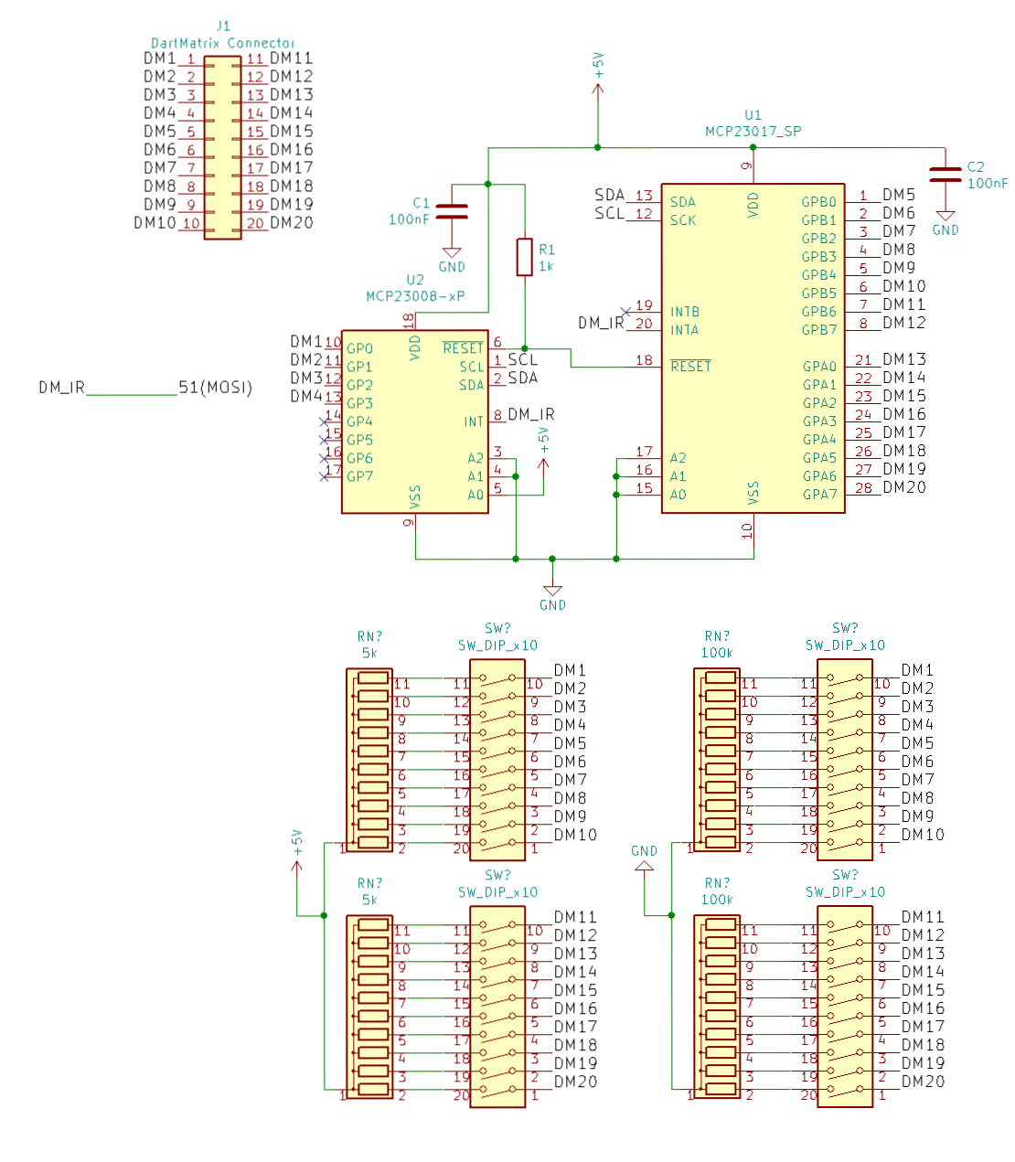

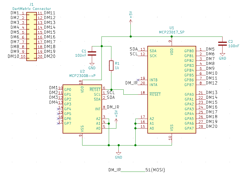

Ich arbeite gerade an einem ATMEGA Projekt und möchte eine PCB
erstellen, die mir eine DartMatrix auslesen kann. Ziel soll es sein, das
ich eine x-beliebige Dartmatrix anschließen und auslesen kann und
anschließend nur via Software/Config die Pins definiere der
Master/Slave-Linien.
Die Grundidee war, dass ich über einen MCP23017 und MCP23008 die
Masterlinien mit INPUT_PULLUP und die Slavelinien mit INPUT definiere
(Das input floating zwischen Hi/lo war mir jetzt anfangs egal, da ich
sonst einfach einen PullDown Wiederstand hinzugefügt hätte, der über
einen DIP Schalter aktivierbar wäre - somit könnte ich bei jeder
DartMatrix-Linie einen PullDown aktivieren und wäre wieder flexibel).
Anschliessend würde ich einen Interrupt aktivieren, der bei Änderungen
aktiviert wird.
Das Problem ist aber, dass wenn ich die Taste/Matrix drücke, der INPUT
zwar auf HI geht, aber der INPUT_PULLUP nicht auf LO (kenne es nur von
ATMEGA das hier der PULLUP auf low gezogen wird).
Jetzt meine Frage: Kann ich irgendwie simple das Problem so lösen, dass
der Pullup auf LOW geht under INPUT auf high? Gibt es sonst alternative
DIP IC Portexpander die das können? (DIP/THT daher, weil meine Lötkünste
nicht so gut sind - notfalls versuch ich mich auch bei einem SMD
Bauteil).
Danke und lg

von Thomas M. (thomas_m453)
Das heist, ich kann die internen PullUps also nicht verwenden.
Ich muss also die PullUp und die PullDown flexibel schalten können bzw.
nach DartMatrix anpassen. Ich hab das mal im Schaltplan aktualisiert. 5K
PullUp sollten 1mA liefern. Sind 100k PullDown zu viel?
würde das aber auch den einen Eingang von HI auf LO setzen bzw. den von
LO auf HI? was ja auch das ursprüngliche Problem ist?
von Stefan F. (Gast)
Mach doch einfach 16 Eingänge und 24 Ausgänge mit ganz normalen
Schieberegistern (74HCT595 und 74HCT165). Oder halt noch mehr, wenn du
meinst sie zu brauchen. Das ist viel billiger, als diese MCP Chips. Ich
sehe keinen Bedarf, jeden Pin einzeln wahlweise als Eingang oder Ausgang
nutzen zu können.
Unabhängig davon kannst du einfach alle Pins fest mit Pull-Up
Widerständen ausstatten. Du brauchst keine Schalter.

von Peter D. (peda)
Was soll das bringen?
Um eine Verbindung zu erkennen, wird genau eine Reihe auf Output-Low
gesetzt und alles andere auf Input-Pullup. Dann liest man die Spalten
ein. Und das dann nacheinander für alle Reihen.

von Peter D. (peda)
Thomas M. schrieb:
> Laut meinen tests bleibt die Matrix mit einem Pfeil
> zw. <1 und 3 millis aktiviert was nicht viel Zeit ist um zu lesen
Mit IO-Expandern wird das eng. Interrupt geht nur, wenn Du alle Spalten
auf Output-Low setzt und alle Reihen auf Input-Pullup und Interrupt.
D.h. die Anordnung der Matrix muß vorher bekannt sein. Und dann schnell
abtasten, welcher Punkt es ist.
Ich würde daher besser einen eigenen MC reservieren, der nur
hintereinander abtastet und das Ergebnis z.B. über die UART zum Master
sendet. Einen Interrupt braucht man dann nicht und es fällt die Zeit für
Einsprung, Prolog, Epilog und Return weg. Ein ATmega sollte dafür
reichen. Er muß nur die nötige Anzahl Portpins für die Matrix haben.
