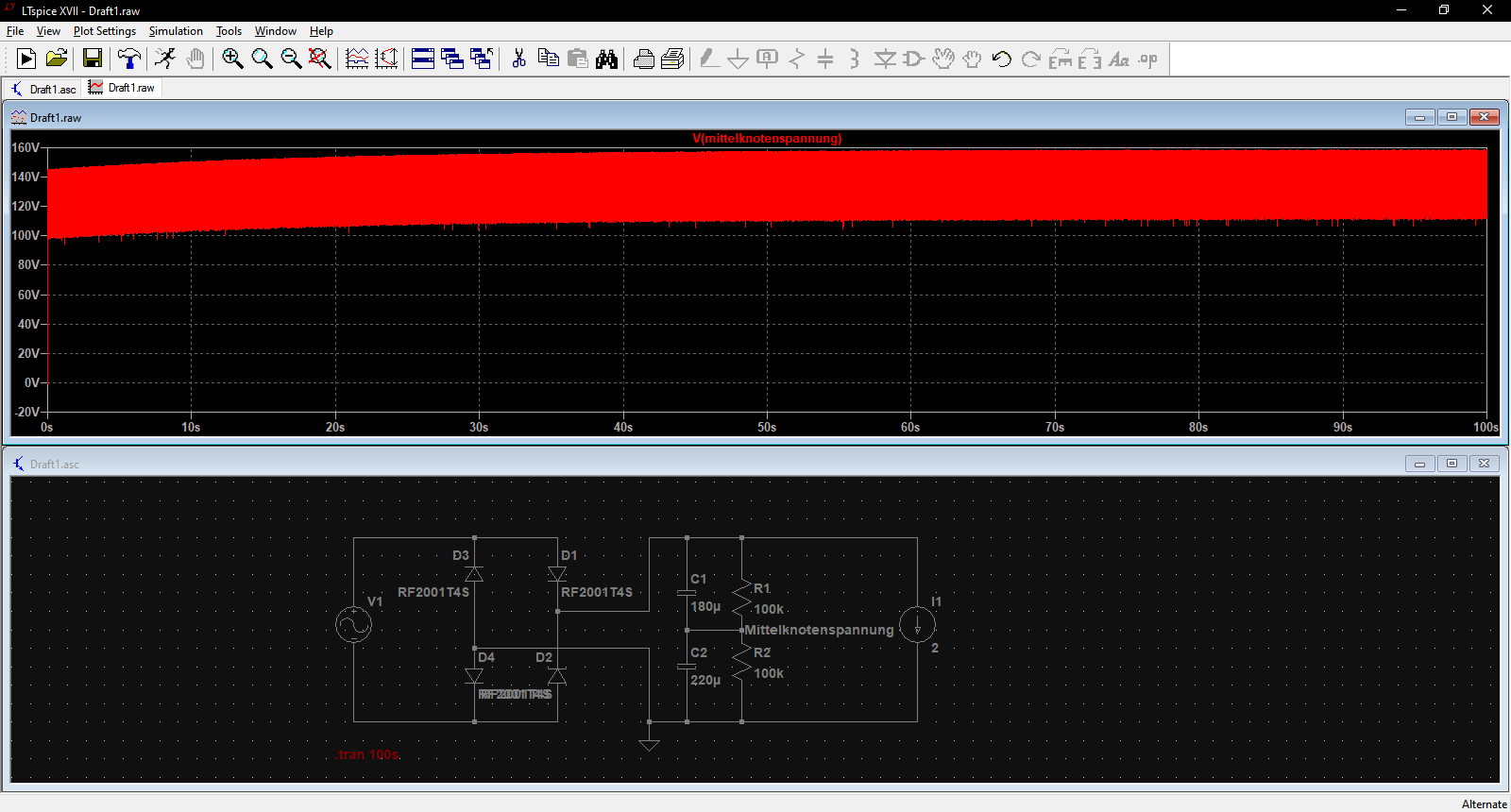

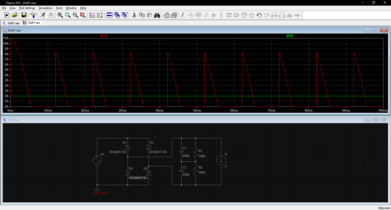

von Wühlhase (Gast)
Nautilus schrieb:
> du da mit Widerständen symmetrieren?
> Die Restströme der Kondensatoren. So was machte man in der Röhrentechnik
> ab und zu, besonders
Es kann sein daß das bei Röhrenschaltungen einen Sinn hatte. Mit Röhren
kenne ich mich nicht aus.
Aber Kondensatoren sind keine Röhren, jeder kann ja mal überschlagen
wieviel Strom durch die Kondensatoren fließt. Fürs erste einfach mal die
Impedanz eines 200µF-Kondensators bei 50Hz überschlagen. Oder die
Zeitkonstante überschlagen.
Das sieht hinterm Gleichrichter natürlich ganz anders aus, aber um mal
ein Gefühl dafür zu bekommen was ein 100kΩ parallel schonmal nicht
leisten kann, ist es ganz hilfreich. Man hat es nach dem Gleichrichter
eher mit höheren Frequenzen zu tun (schmale, steile Stromspitzen), und
da sieht es nur schlimmer aus.
Rainer V. schrieb:
> Wühlhase schrieb:
>> Und was willst du da mit Widerständen symmetrieren? Wenn die Widerstände
>> eine ernsthafte Symmetrierwirkung haben sollen wäre eine lineare
>> Regelung unterm Strich effizienter. Die Widerstände in Hinz's Schaltplan
>> dienen eher der Entladung
> Du bist ja der Typ, der alle Leute immer für blöd erklärt. Und immer
> wieder stellst du dir selbst ein absolutes Armutszeugnis aus! Wie man
> darauf kommt, deinen Beitrag positiv zu bewerten, ist mir ja sowas von
> schleierhaft...
> Rainer
Nein, nicht alle sind blöd...leider aber sind viele nicht in der Lage
oder willens, mal eine Ecke weiterzudenken. Oder überhaupt selber zu
denken, stattdessen wird vieles blind übernommen ohne es wenigstens mal
verstanden haben zu wollen.
Wenn du eine Reihenschaltung aus zwei Kapazitäten symmetrieren willst,
sodaß über beiden wieder die gleiche Spannung anliegt, muß da Strom
fließen. Und zwar genug Strom. Wieviel Strom fließt durch so einen
100kΩ-Widerling? Eben.
Ansonsten siehe Anhang. Da geht der Strom durch den Widerstand gegen den
durch den Kondensator völlig unter. Und mit verschieden großen
Kondensatoren (200µF +10%, 200µF -10%) passiert da auch nichts
Wichtiges, und alles was passiert dauert recht lange. Genug
Spannungsreserve brauchst du so oder so bei Elkos, und die Kapazitäten
unterscheiden sich innerhalb einer Charge deutlich weniger als zwischen
den einzelnen Chargen selbst.
Aber wenn du noch ein besseres Argument hast...immer raus damit, ich
lerne ja auch gerne dazu.
von Wühlhase (Gast)
Die Spannungsquelle im vorherigen Post ist übrigens mit 325V
Spitzenspannung und 50Hz parametriert...nur so, weil ich es ausgeblendet
habe.
