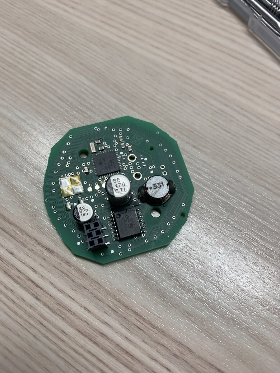

könntet ihr mir bitte bei folgendem Problem weiterhelfen?

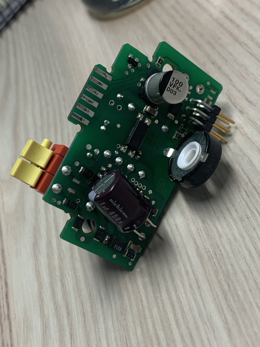

Ich habe eine Zirkulationspumpe Vortex BWO155Z, die von einen Moment auf
den anderen den Dienst quittiert hat.

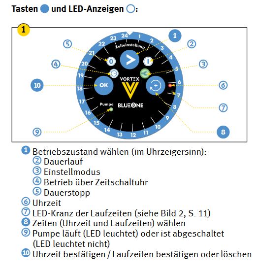

Wenn die Pumpe am Strom angeschlossen wird sollte ein Betriebsmodus
aktiv sein(Bild1 LED 2,3,4,5), ist es aber nicht. Zwischen den
Betriebsmodis kann normalerweise mit der Taste 1 durch geschaltet
werden. Wenn ich den Knopf 1 drücke laufen die LEDs 2,3,4,5 mit vollgas
im Uhrzeigersinn rumdum. Wenn ich vom Knopf 1 wieder runter gehe ist
alles aus und es passiert einfach nichts.
Anbei mal ein paar Bilder wie es drinnen aussieht.
Habt ihr eine Idee wie ich das Teil wieder in Schwung bringe?

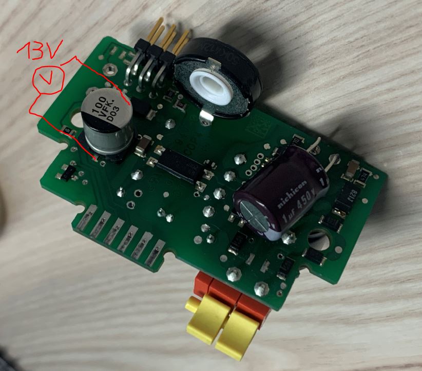

von H. H. (Gast)
Prüfe das Netzteil. Dazu Spannung am 100µF Elko messen.
Wo ist da das Netzteil. Ist das der schwarze Vortex-Blob?
von Michael S. (micke)
Servus,
vielen Dank fürs einsteigen in das Thema.
Am 100my liegen 13V. Ich hoffe, du meinst dieses SMD Teilchen(siehe
Bild).
Mit der Nomenklatur der SMD Bauteile bin ich nicht vertraut.
An den größeren gewöhnlichen Elko mit 1my liegen 315V und an dem dicken
schwarzen 10my ebenfalls 315V.
Micke

Ja, sieht man ja daran das ein 400V Elko drin ist.
von H. H. (Gast)
Und der Ripple?
von H. H. (Gast)
Das ist der Trafo des SNT.

von Andreas M. (amesser)
13V klingt zu niedrig. Der 6-Streifige Randverbinder geht vermutlich zum
Pumpenmotor, was ist das für ein Motor?. Der 2x3 Pin Header geht zur
Steuerplatine, 4 Pins davon sehen wie zum Motor durchgeschleift aus, auf
der Steuerplatine ist ein LM2574 zur Stromversorgung des
Microcontrollers. Der kann bis 40V ab, daher denke ich das die 13V zu
klein sind, würde keinen Sinn machen einen solchen DC/DC bei 13V
Spannung einzusetzen.
von H. H. (Gast)
Deshalb soll er den Ripple messen. Ich halte es für unwahrscheinlich,
dass der Hersteller für 13V einen 35V Elko einbaut.

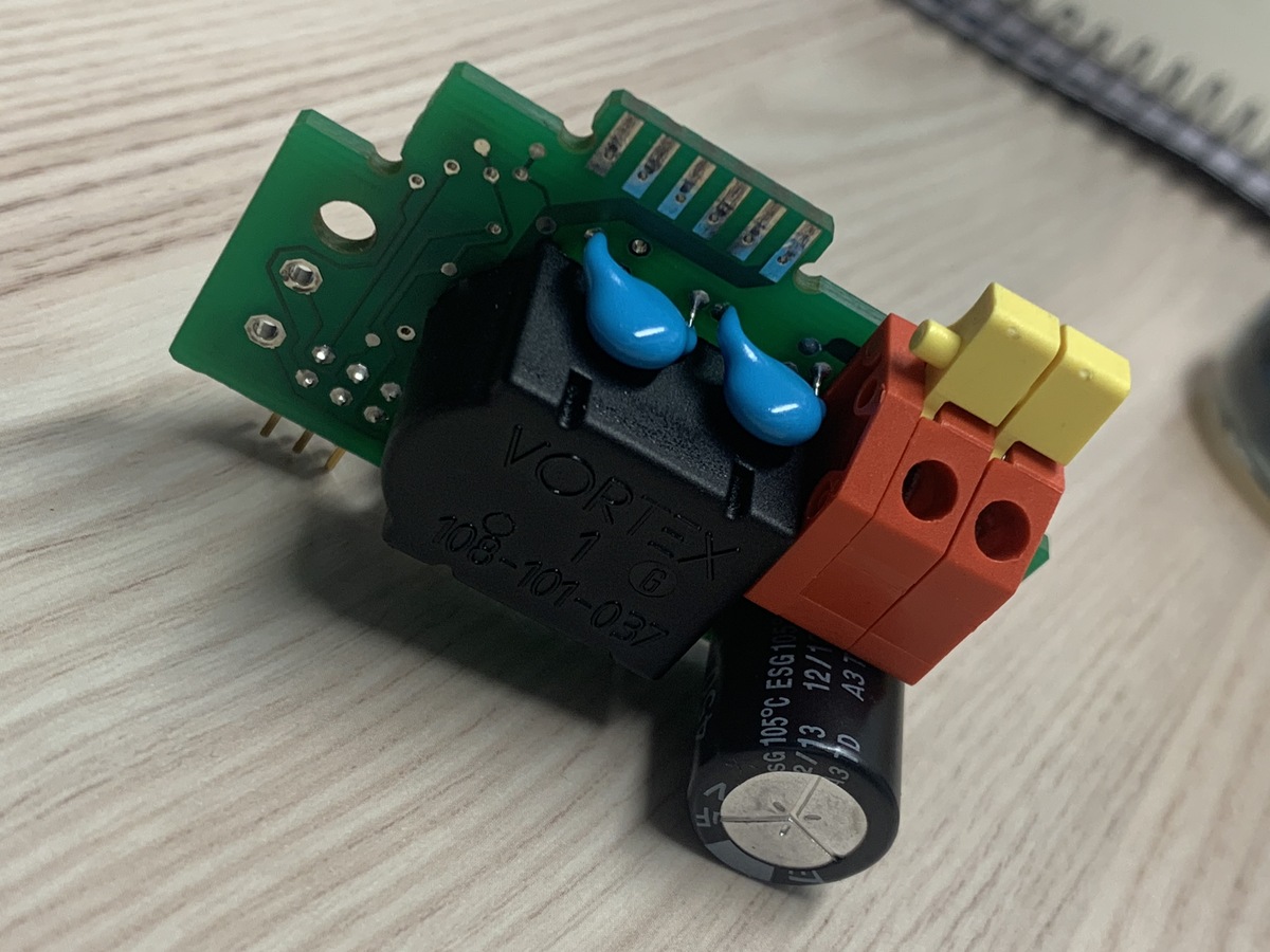

Ich habe mir die Internetseite und die Produktseiten zu der Pumpe mal
genauer angesehen: Es gibt von der Pumpe verschiedene Varianten,
bestehend immer aus dem gleichen "Universalmotor"-Teil und einem
"Regelmodul". Letzteres gibt es in diversen Varianten, u.a. als
temperaturabhängige Steuerung, elektronische Zeitschaltuhr,
Zeitschaltuhr oder einfach nur Anschlussterminal mit
Geschwindigkeitsregelung. Letzteres gibt es auch als  12V(!) Variante.
Daraus leite ich mal ab, dass der Motorteil vermutlich immer mit 12V
läuft, die 13V Systemspannung daher gar nicht so weit weg sind. Man
müsste jetzt erstmal herausfinden was wirklich kaputt ist:
Wenn man die Bilder in den Broschüren genau anschaut, dann besteht der
Regelungsteil aus der Versorgungsplatine und im Falle der
intelligenteren Steuerung gibt es wohl noch die Controller-Platine. Das
reine Anschlussterminal scheint nur aus der Versorgungsplatine zu
bestehen, das Poti ist dann zur Geschwindigkeitsregelung.
Aufgrundessen vermute ich mal, das die gesamte Kommutierung innerhalb
des Motorteils stattfindet und von den 6 Kontakten zum Motor zwei der
Versorgung dienen, einer - vermutlich analoge Spannung -  zur
Drehzahlvorgabe, einer zum Aktivieren der Pumpe, einer für den
Temperaturfühler und ein letzter evtl. als Fehlermeldekontakt.
Mir fällt dann dazu ein:
Man könnte mal Testweise exakt 12V Gleichspannung in das Modul
einspeisen, also Kabel an der richten Stelle anlöten, Netzspannung
abklemmen, alles zusammenbauen und schauen ob die Pumpe dann anläuft,
wenn ja -> Netzteil kaputt. Einfach weiter 12V von extern einspeisen.
Oder man könnte die Controllerplatine weglassen und versuchen die Pumpe
manuell über den Pinheader anzuschalten. (Natürlich nicht GND und +12V
brücken :-) Wenn dann geht -> Controllerplatine kaputt. Kann aber
schiefgehen, evtl. besser man besorgt sich mal den 230V
Dauerlauf"regler" und steckt die mal auf, wenn es damit dann geht ist
der Motor auf jeden Fall i.O. und wenn obiger Test mit den externen 12V
ok war, könnte man das Netzteil aus dem Dauerlauf"regler" extrahieren.
Oder man betreibt einfach mal Testweise das Controllermodul an 12V und
schaut, was es so an den restlichen Pins am Pinheader im Betrieb
ausgibt.
Man müsste mal ein Foto von dem Innenleben des Dauerlaufanschlussmoduls
bekommen, dann könnte mehr rausfinden :-)
Kann man sich beliebig dran austoben :-)

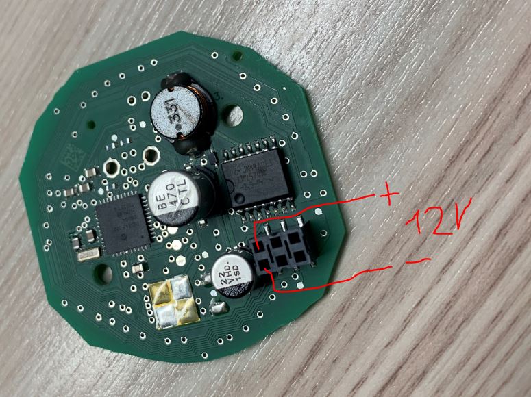

hab nun wie im Bild dargestellt 12V an den entsprechenden Pins des
Bedienteils von einem anderen Netzteil eingespeist. Es zeigt sich genau
der gleiche Fehler wie sonst auch. Es brennt keinerlei Leucht und es
zeigt keinen Betriebszustand an. Sobald ich die Taste 1 drücke laufen
die Betriebszustandleuchten wie ein Knightrider Lauflicht rundum.
Daraus schließe ich auch, wie von Andreas oben beschrieben, dass es an
dieser Platine und nicht am Netzteil liegen sollte.
Aber wie gehts nun weiter? Soll ich mal die beiden Elkos raus löten und
messen? Was meint ihr?
Micke
Kann auch heißen, das dem Controller der Motor fehlt. Wenn er halbwegs
sinnvoll programmiert ist, dann sollte der Controller erstmal prüfen ob
der Motor da ist :-) Kannst du mal alles komplett zusammenstecken, dann
die 12V einspeisen und schauen was passiert? Dem Netzteil sollte es
nichts ausmachen, wenn Du die 12V einspeist.
Bei dem Controller ist es unwahrscheinlich, dass es an den Elkos liegt,
dann würde der nicht mal mehr "Knight-Rider" machen.
Man könnte auch probieren, was passiert wenn man nur die Netzteilplatine
auf den Motor steckt, und dann mal 12V einspeist.
Man müsste wirklich mal den Dauerlaufkopf zum Vergleich sehen.
Servus zusammen,
folgendes Update:
Hab mir vorgestern bei Ebay eine gebrauchte Pumpe gleichen Typs
geschossen. Heute gekommen und eben sofort zerlegt. Gleicher Versuch wie
oben mit 12V an den "2x3Pin Header" -> Anzeige macht was es soll. Läuft
hoch, alle LED's leuchten kurz und dann nur noch eine für den aktuellen
Betriebszustand. Darum muss es jetzt ganz klar diese Controller Platine
sein. Fest kann die Pumpe nicht sein, weil die alle 10 Min für 1 Min
läuft solange jemand Zuhause ist.
Ich könnte jetzt die neue einbauen und gut, aber jetzt geht es um die
Ehre. Das wir zusammen den Fehler dieser Popelpumpe nicht finden möchte
ich ungern so stehen lassen.
Nachdem ich jetzt sogar Vergleichsmessungen machen könnte, würde ich
euch noch mal um Input bitten. Wie finde ich den Defekt?
Schöne Grüße
Micke
P.s. 470µF und 22µF sind i.O.

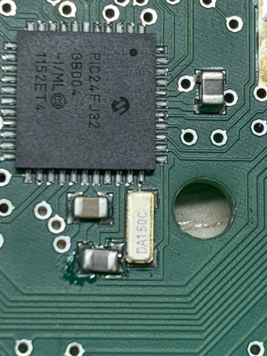

Was steht denn auf dem quadratischen Chip?
hi,
anbei ein Bild vom Chip.
ESR kann ich mal wieder nicht bestimmen.
von uxdx (Gast)
ein PIC24 ist schon eine ziemliche Nummer für eine Pumpensteuerung
von H. H. (Gast)
Nur ein µC. Ich vermisse den Motortreiber.
Miss wenigstens die Spannung am 470µF Elko, DC und AC.
Am 470µF sind es 3,3V DC und 3,98V AC TrueRMS
von H. H. (Gast)
Michael S. schrieb:
> 3,98V AC TrueRMS
Wenn du da keine Fahrkarte gemessen hast, dann ist der Elko hinüber.
Kannst du zum Vergleich an der funktionierenden Pumpe messen?
Der ist im Pumpenmotor, die Controllerplatine macht nichts weiter als
Zeitschaltuhr. (Welche früher mechanisch war)
Die werden den selben PIC auch in den anderen Varianten der Pumpe
einsetzen. Die unbestückten Bauteile und Lötaugen sind da nicht zum
Spaß.
Man könnte einen eigenen Controller bauen. Dazu muss man nur die
Bedeutung der Pins am Header ergründen. Mit Oszi kein Problem im
Betrieb.
H. H. schrieb:
>> 3,98V AC TrueRMS
die neue "Fahrkarte", Elko 470µF 16V bringt leider nichts neues. Status
Leuchten drehen immer noch im Kreis :-(
Nach dem ich beim Auslöten des SMD Elkos noch die Leiterbahn abgerissen
habe, und dies mit Drahtbrücken wieder Instand gesetzt habe, habe ich
nun die Schnauze voll.
Ich möchte mich aber für eure Hilfe und die Disskussion rund ums Thema
noch mal recht herzlich bedanken!
Micke
