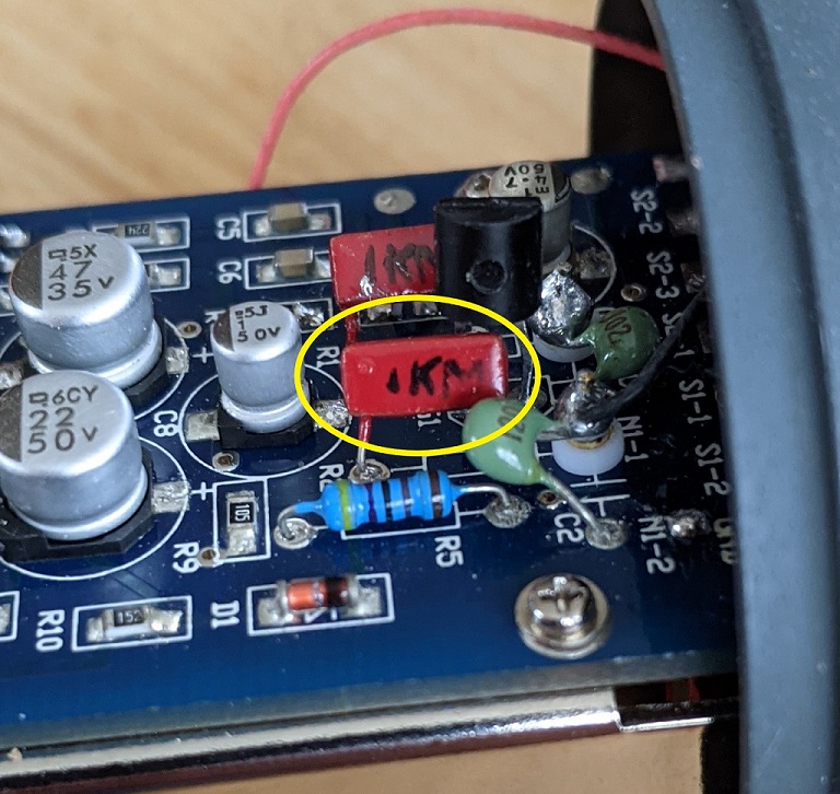

ein Bekannter hat mir sein defektes Studiomikrofon gegeben (SE2200A von
se electronics). Da kein Schaltplan zu finden ist, zeichne ich grade den
Schaltplan anhand des Layouts mit Taschenlampe und Multimeter nach (zum
Glück zweilagig). Ebenfalls hilfreich der Bestückungsdruck. Ich
scheitere jedoch grade am im Bild markiertem Bauteil. Der
Bestückungsdruck sagt "R". Ich messe aber keinen Widerstand (unendlich),
deshalb vermute ich einen C.
Evtl. erkennt jemand das Teil und kann helfen. Ansonsten wäre der
nächste Schritt auslöten und Messen ob es wirklich ein C ist.
Danke im Voraus,
Steve
PS: ich habe ein Schematic vom se2000 im Netz gefunden, aber diese
Schaltung scheint doch erheblich vom o.g. abzuweichen.

Für mich sieht das von der Optik wie ein etwas breit geratener
Kondensator aus.
(Sehr wilde Spekulation: Der Entwickler wollte mit der Kennzeichnung R
darauf hinweisen, dass er ihn als Wechselstromwiderstand verwendet)
Es scheint ja noch ein zweites Exemplar davon zu geben, hast du das auch
mal gemessen?
Ansonsten könnte dein bisheriger Schaltplan helfen - häufig kann man so
etwas aus dem Kontext erschließen.

Erstmal Danke für Eure Reaktionen in so kurzer Zeit!
>> Ein 1 GigaOhm Widerstand
> ..wird schon so sein, siehe
> http://recordinghacks.com/images/mic_extras/se/se2000-schematic.jpg
> da sind im Plan 2 Kilometer :-) wie bei dir im Foto drin..
Das ist jetzt sehr plausibel. Einer der 2 Rs liegt auch am Gate des
ersten FETs (2SK30A) nach der Kondensatorkapsel. Dient wahrscheinlich
dem ESD Schutz des Gates.
Den Schaltplan zum se2000 habe ich auch exakt von dieser Seite :-). Und
sieht auch so aus, als ob prinzipiell die Eingangsbeschaltung
hinsichtlich der GOhms des se2000 dem vorliegenden se2200 entspricht
(mit ein paar kleinen Schaltunsänderungen bezgl. des zweiten R an der
Kapsel). Danke für den Hinweis. Hätte ich auch selbst draufkommen können
Nochmal Danke an alle, habt mir sehr geholfen!
