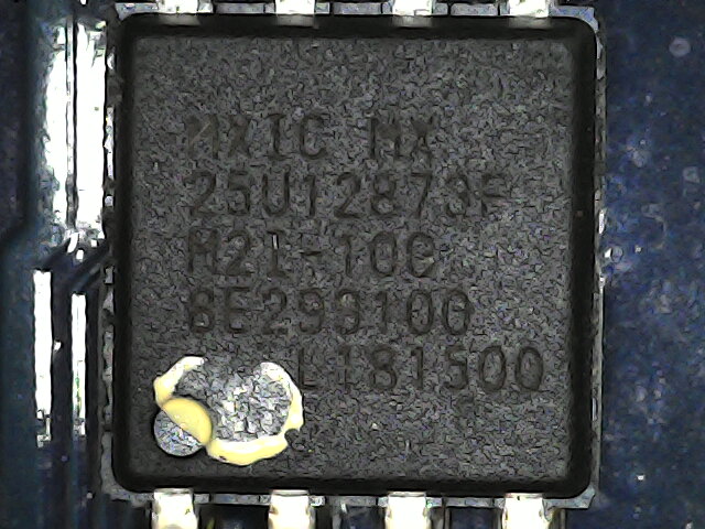

Hallo Forum,
ich glaube ich habe gestern mein BIOS in einer GIGABYTE Brix (Modell:
GB-BPCE-3455) zerschossen. Ich wollte das BIOS wegen eines
Intel-Sicherheitsupdates aktualisieren.
Normalerweise mache ich das auf DOS oder EFI-Ebene aber mich hat der
Wurm geritten und ich habe das Update über Win 10 mit dem vom
BIOS-Provider empfohlenen Programm versucht.
Leider habe ich nun hier eine Box liegen bei der nur noch die Power-LED
beim Einschalten leuchtet.
Zu meiner Verteidigung muss ich noch sagen, das ich alle relevanten ID's
die mir im Programm angezeigt wurden mit dem neuen BIOS übereinstimmten,
und auch der Flash-Vorgang an sich ohne Auffälligkeiten ablief, nur der
Neustart funktioniert jetzt nicht mehr. Ich hatte auch die Batterie die
ganze Nacht ab um den nicht permanenten Speicher zu resetten, ohne
Erfolg.
Da ich aber nicht so leicht aufgebe, und das BIOS wohl die Ursache ist,
habe ich das Mainboard ausgebaut und dort einen BIOS Chip MX25U12873F
von MXIC gefunden. Link zum Hersteller:
https://www.mxic.com.tw/en-us/products/NOR-Flash/Serial-NOR-Flash/Pages/spec.aspx?p=MX25U12873F&m=Serial%20NOR%20Flash&n=PM2348,
Datasheet auf der Seite.
Meine Idee ist, da ich keinen brauchbaren JTAG Header (samt
Dokumentation) gefunden habe, den NOR-Flash Chip (8-pin SOP) on Board zu
flashen via external Programmer, leider reichen meine Kenntnisse nicht
aus welchen Programmer ich brauche um das BIOS Image zu reflashen, oder
ob ich überhaupt einen brauche, evtl geht ja auch ein ARDUINO mit
entsprechender Peripherie und passendem Flash-Script für diesen
Chip-Typen, könnten basic "read, write, erase" Befehle reichen?!
Wie gesagt ich habe mich auf ebay und amazon umgesehen und es gibt ein
Fülle von Serial EEPROM & FLASH PROGRAMMERN und da bin ich einfach
überfordert.
Ich habe auch einen SPI Mode gesehen, nur weiss ich nicht wie ich den
ansteuern soll, ich will den Chip nicht auch noch kaputt machen.
Würde mich über Hinweise freuen.
Grüße Andreas

1. Das ist ein 1.8V Chip. Heißt also: Du brauchst Pegelwandler, wenn Du
das von einem Arduino oder einem FTDI-FT2232-Breakout-Board oder so
machen willst. Vorzugsweise 74LVC1T45. Wenn Du den Chip extern betreiben
willst, dann brauchst Du natürlich noch einen Spannungsregler, sowas wie
MCP1702 oder so.
2. Programmieren im eingebauten Zustand kann funktionieren, muss aber
nicht.
Für diese Chips gibts recht preiswerte Sockel wie diese
https://www.adafruit.com/product/4726
und einige Mainboards sind sogar schon vom Werk aus damit ausgestattet.
Du kannst dir Flash-Chips und zwei dieser Sockel besorgen, den
originalen Chip auslöten, Sockel statt dessen hinein, und dann kannst Du
ohne Probleme experimentieren. Oder anderen Leuten mit Programmer einen
leeren Chip zusenden, den die dann für Dich programmieren. Das sind im
Prinzip Standardbauteile, die von verschiedenen Herstellern gefertigt
werden. Du musst nur auf die Parameter achten, das Pinout ist immer
gleich.
3. Der Chip kann mit normalem SPI betrieben werden. Für die Ansteuerung
gibts auch einen quasi-Standard, an den sich fast alle Hersteller
halten.
