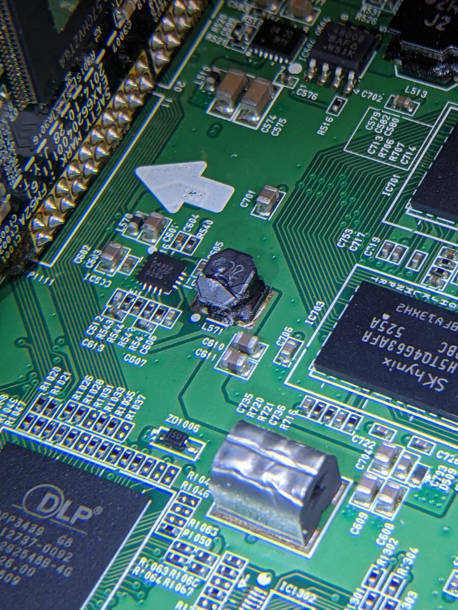

ich habe ein Problem mit meinem Beamer LG PFT1500.
Ich konnte inzwischen ein defektes Bauteil auf der Platine
identifizieren, allerdings benötige ich weitere Infos zur
Ersatzteilbeschaffung.
Auf der Platine ist der Steckplatz mit L571 gekennzeichnet.
Wäre für jeden Tipp dankbar.
Viele Grüße
das aber mit Sicherheit nicht schon vorher kapput war, sondern
offensichtlich bei der Demontage des Beamers beschädigt wurde.
Das ist eine Spule, kein Steckplatz.
Daneben scheint das wohl sowas wie ein TPS54319 zu sein, aber irgendwie
paßt das Gehäuse noch nicht so richtig zu dessen Datenblatt. Dann wird
die Spule vielleicht so 1-2,2µH haben.

erst einmal Besten Dank für die Hinweise!
Dass das Bauteil durch die Demontage beschädigt wurde, halte ich für
ausgeschlossen. Das Teil ist ziemlich geschützt auf der Platine
untergebracht und ich halte mich nicht für einen Grobmotoriker.
Zudem sind meines Ermessens nach auch Schmelzspuren zu sehen.
Nun zu dem Bauteil:
Es handelt sich also um eine Speicherdrossel mit einer Induktivität von
1-2,2µH.
Hat jemand eine Idee, wo man so etwas bestellen kann?
Besten Dank!

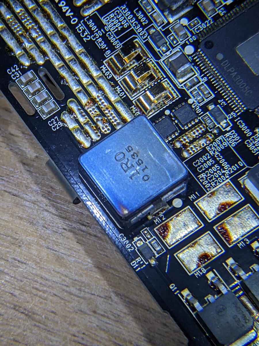

#6868181
OK, dann mache ich mich Mal auf die Suche.
Das Problem äußert sich so, dass der Beamer kurz anläuft und dann
unmittelbar wieder aus geht. Und das in einer Endlosschleife. Dieses
Problem tritt wohl häufiger auf.
Normalerweise ist die Induktivität L11 ursächlich dafür. Ich habe eben
durch Zufall den L571 als defekt identifiziert. Ich versuche Mal mein
Glück und werde berichten.
Anbei noch eine Aufnahme des L11. Durch Übertemperatur blau angelaufen-
der wird auch getauscht.
H. H. schrieb:
> Das ist die Speicherdrossel des TPS54319 gleich nebendran.
Zum PF1500 (ohne "T") findet sich ein Service Manual (in welchem sich
ebenfalls die besagte "L571" an der Seite eines TPS54319 findet):
https://www.avsforum.com/attachments/lg-pf1500-na-chassis-fm52a-service-manual-pdf.3028434/
Die besagten Komponenten befinden sich auf Seite 21.
Vielleicht hilft das Dokument ja bei der Fehlersuche.

Vielen herzlichen Dank für die tollen Tipps!
Anhand des Service Manuals kann der L571 als NR5040T2R2N identifiziert
werden.
Damit kann ich jetzt bestellen und mein Glück versuchen.
Ich werde berichten, wie die OP am offenen Herzen verlaufen ist.
Viele Grüße
#6877972
ich habe die Teile gestern von Mouser bekommen. Etwas ärgerlich waren
die Versandkosten i.H.v. 20€, dafür ging es überraschend schnell.
Den L11 konnte ich tauschen, an dem L571 bin ich aber gescheitert. Ich
habe ihn einfach nicht von der Platine bekommen. Da die Spule selbst
aber in Ordnung war, dachte ich ich versuche es einfach mit dem
getauschten L11.
Und tatsächlich hatte ich Glück. Der Beamer funktioniert wieder.
Ich möchte mich ausdrücklich nochmals herzlichen für alle Hinweise
bedanken. So macht das Reparieren Freude.
