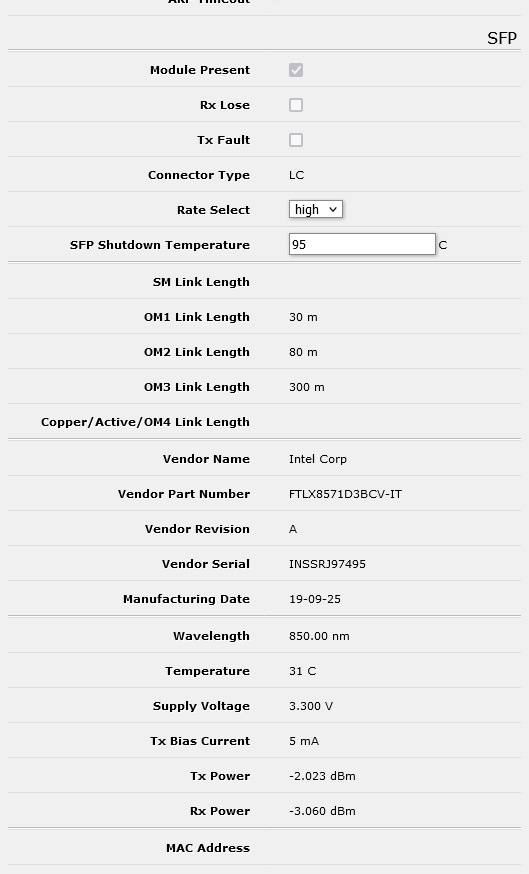

Jedes SFP+-Modul hat ein 24C02 EEPROM, wo drin steht, was es ist, von
wem es ist, welches Interface es hat etc etc. Das solltest Du auswerten
können.

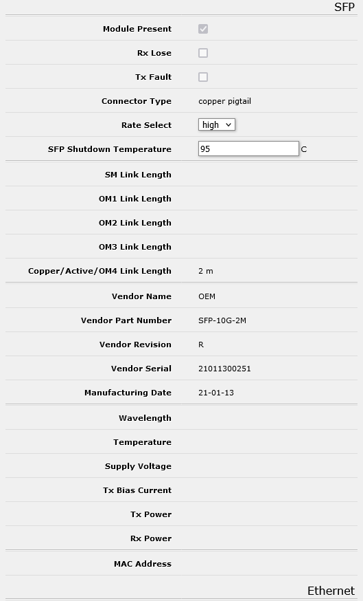

Auch DACs haben EEPROMs. Zumindest alle, die mir bislang untergekommen
sind. Kann ich im Switch auch auslesen.

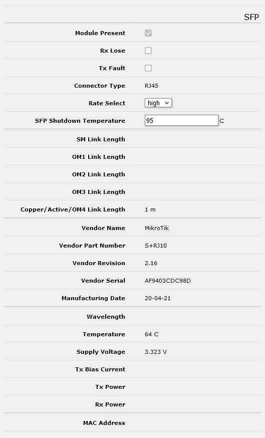

In den angehängten Bildern siehst Du einmal ein DAC, einen SFP+-RJ45 und
einen SFP+-SR Glasfaser.

Genau. Immerhin gibt es ja SFP, SFP+ und SFP28, die alle mechanisch und
elektrisch kompatibel sind, und der Switch muss ja wissen, was er da vor
sich hat und ggf. nein sagen oder auf 1.25GBit/s für ein SFP-Modul in
einem SFP+ Schacht runterschalten.
