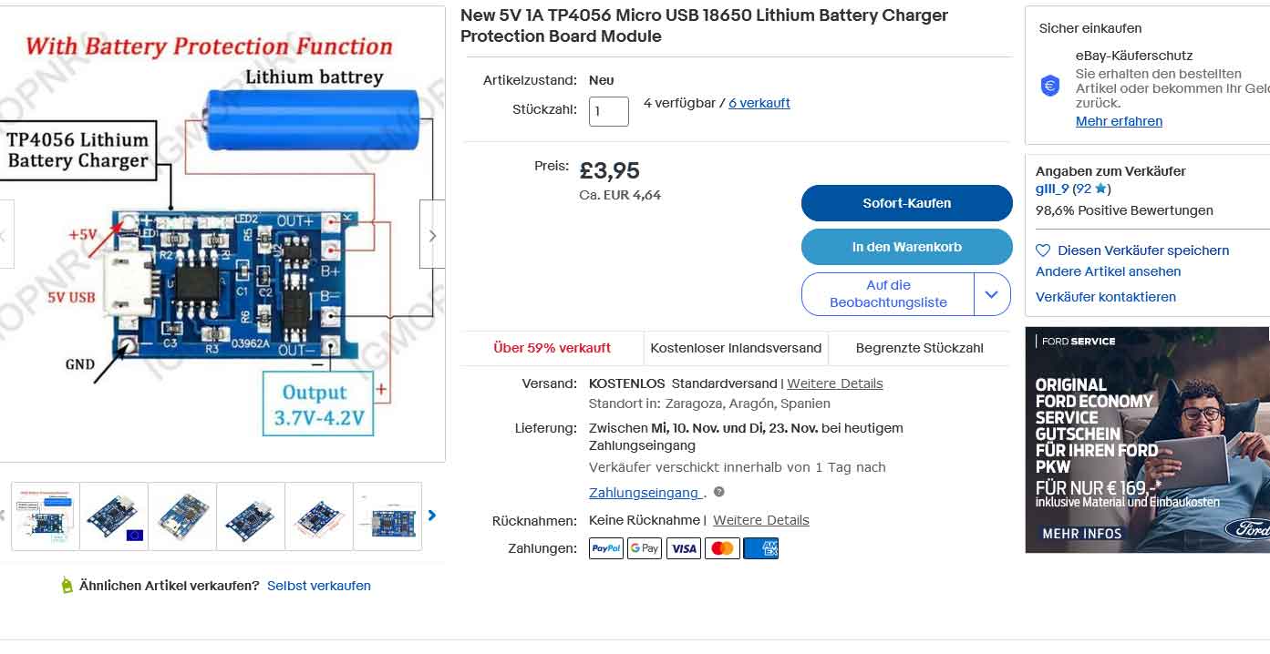

von michael_ (Gast)
von michael_ (Gast)
michael_ schrieb:
> Ebay-Artikel Nr. 373704414249
Mist! Geht auch nicht.
In der Vorschau hat es funktioniert, der kopierte Link.
Habe es extra kontrolliert.
Fazit, man kann keinen Link mehr auf ein ebay-Angebot mehr setzen.
von michael_ (Gast)
Irgendwie geht es.

Ich nehme für Eigenbauten gerne quaderförmige LiPo Akkus (gibt es
manchmal günstig bei Pollin). Die haben ein besseres Kapazitäts-Volumen
Verhältnis als Rundzellen. Zum Laden tut es ein TP4056, z.B. auf einer
der China-Platinchen die Michael weiter oben verlinkt hat. Auch wenn man
da heutzutage fast nur noch Fälschungen kriegt, die die Akkus totkochen.
Und zum Gerät hin dann halt ein für die Anwendung passender
Schaltregler. Für kleine Sachen, die 5V brauchen, z.B. gerne MCP1640.
