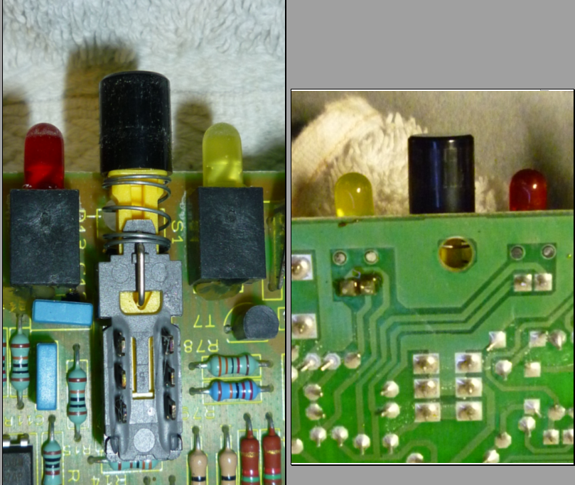

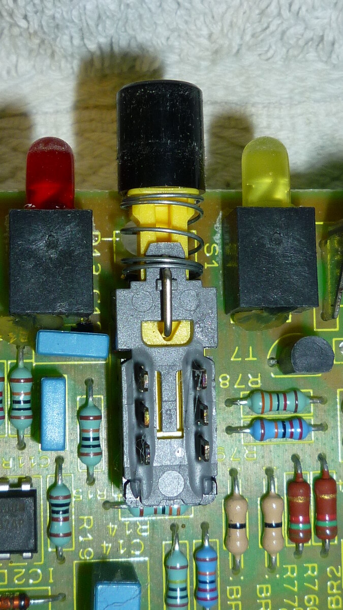

Hallo zusammen. Stimmt Wechseldruckschalter? Weil der schaltet zwei Funktionen wechselweise, in einem Hughes&Kettner Gitarrenverstärker. Weiß wer was? Entschuldigung, das mit dem Datei anhängen klappt nicht so richtig bei mir.

Von Reichelt gibt es die in der Spezialform Schlafaugentaster https://www.reichelt.de/schlafaugen-taster-c7590.html?&nbc=1 Aber so wie der Anschluss auf der Lötseite aussieht, sind beide parallel geschaltet und nur als einpoliger ein/aus Schalter verdrahtet,

Welches Problem versuchst du konkret zu lösen? Ist der Schalter defekt? Brauchst du Ersatz? So speziell aus elektrischer Sicht ist der Schalter nicht. Da könnten z.b. auch alternativtypen funktionieren, falls das dein Problem ist.
MaWin schrieb: > Welches Problem versuchst du konkret zu lösen? Ist der Schalter defekt? > Brauchst du Ersatz? > So speziell aus elektrischer Sicht ist der Schalter nicht. Da könnten > z.b. auch alternativtypen funktionieren, falls das dein Problem ist. Guter Gedanke. Der Schalter hat nen Wackler/Kontaktschwäche.Und wenn ich nicht weiß wie etwas heißt kann ich es ja nicht finden. Früher hat man da den Conrad-Katalog genommen, dann "Schalter" und blätter blätter - da isser. Heute - nix, keine Chance wenn man die Bezeichnung nicht weiß.Vielleicht sollte ich morgen mal den Schalter unter der Lupenleuchte genau anschauen, ob man den öffnen kann, die Kontakte putzen, und fertig.Dabei, ein passender neuer ist ja in 5 Minuten eingelötet. Übriegns, der Reichelt-Schalter ist ja sauteuer, 15 Euronen. Entschuldigung.

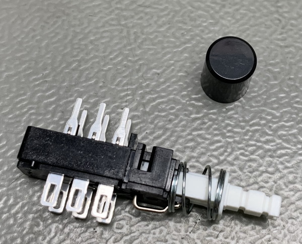

Ich habe hier welche, du kannst einen davon bekommen. Gruß Engelbert

Frido J. schrieb: > Der Schalter hat nen Wackler/Kontaktschwäche. Diese Druckschalter waren in vielen Radios etc. verbaut. Ursprünglicher Hersteller müsste Schadow gewesen sein. Die Kontakte waren meist versilbert, genau das war deren Problem. Wenn Du die Feder nach vorne schiebst und den Drahtbügel hochnimmst, kommt der Schieber raus. GAAANZ dolle VOOORSICHTIG ! In dem Schieber stecken zwei Kontaktbleche, entweder mit einer Blattfeder oder je einer sehr kleinen Spiralfeder. Die Dinger kann man putzen. Für Remington-Rasierer gab es Bürsten, etwa in Bauart einer Flaschenbürste, aber nur um 5..8mm Durchmesser - damit habe ich die Kontakte im festen Teil geputzt, das sind versilberte Rundstifte. Ist Fummelkram, man braucht evtl. eine Lupe, aber die Erfolgsaussicht ist sehr hoch.

Evtl. ist es gar nicht der Schalter. Sondern erst mal die PIN auf der Platine nachlöten.
michael_ schrieb: > Evtl. ist es gar nicht der Schalter. > Sondern erst mal die PIN auf der Platine nachlöten. Danke, hab' die Lötstellen mit der Lupe kontrolliert, die sind absolut "sauber".

@ Frido J. (dreistein) Ich hatte heue Nachmittag auf deine PN geantwortet. Ist diese bei dir angekommen? Schick mir doch deine Adresse, dann geht der Schalter morgen zur Post. Gruß Engelbert

Frido J. schrieb: > Entschuldigung, ich suche schon geraume Zeit wo man die PN findet. > Find's nicht Deine habe ich erhalten. Der Brief ist jetzt unterwegs - sollte morgen in deinem Briefkasten sein. Viel Erfolg mit der Reparatur. Gruß Engelbert
So, jetzt mal wieder ein großes Dankeschön an alle Mitdenker. Und was zum lernen. Dieser Hughes&Kettner-Schalter hat einen PIN-Abstand von 3,5mm. Hm hm, bin ich aber erschrocken. Als das Gehirn dann wieder funktioniert hat: Mittleren PIN stehen lassen, die Löcher vom vorderen und hinteren jeweils um den halben Millimeter ausfräsen - passt, alles Bestens. Und tut. Ohne Forum hätte das nix gegeben. Ich bin zwar ein guter Mechaniker, aber ...
