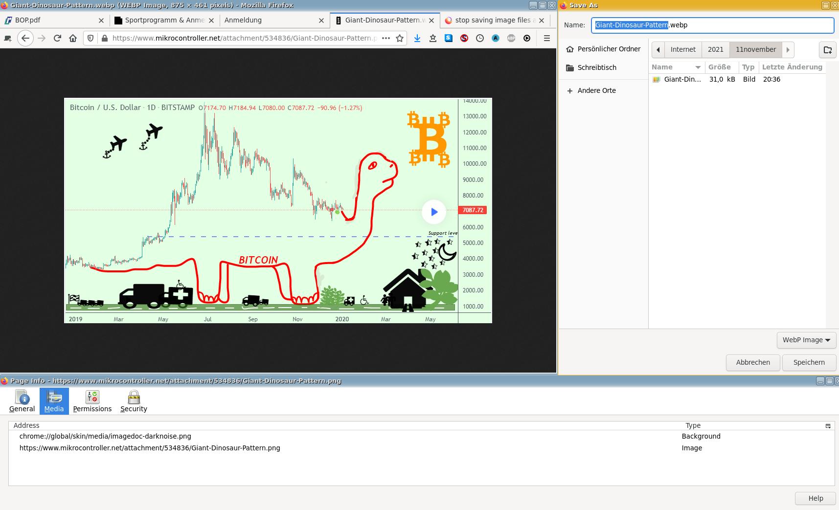

wer (Webseite oder Browser) sorgt dafür, dass ich ein Attachment nicht
mehr als .png abspeichern kann? Nutze ich wget für die URL
https://www.mikrocontroller.net/attachment/534836/Giant-Dinosaur-Pattern.png
bekomme ich wie gewünscht ein .png, mit Firefox aber ein halb so großes
webp. Da die Endung der Url aber ein .png ist, möchte ich auch dieses
genau so abspeichern. Sonst wird demnächst noch aus einem .zip ein
.tar.xz oder ein anderes besser komprimierendes aber schlechter
unterstütztes Format.

Das kommt, weil Dein Browser dem Server erlaubt webp zu senden. Mach im
Firefox die Developer Tools an und schau Dir unter Network die
Request-Headers an. Da dürfte im "Accept:" ein "image/webp" mit dabei
sein.
Dein wget dürfte das nicht standardmäßig im Accept-Header mit drin
haben, daher wird dort png ausgeliefert.
Wenn Du im Firefox kein webp mehr haben möchtest, kannst Du ein Addin
installieren was das webp aus dem Accept-Header entfernt.

Ich habe damit nochmal etwas experimentiert. Das Problem ist, dass
image.webp.enabled=false nicht nur den Accept-Header ändert, sondern den
WebP-Support komplett deaktiviert. Da YouTube ohne Rücksicht auf
Verluste immer WebP ausliefert, geht das natürlich schief.
Abhilfe: image.webp.enabled unverändert lassen (true), stattdessen
image.http.accept und network.http.accept auf folgenden Wert setzen:
text/html,application/xhtml+xml,application/xml;q=0.9,image/avif,*/*;q=0
.8
Das entspricht dem Header bei deaktiviertem WebP. Saubere Websites
liefern einem dann vernünftige Bilder, YouTube weiterhin WebP, was dann
aber korrekt dargestellt wird.

Danke für die Hinweise. network.http.accept ist bei mir aber ein boolean
und image.http.accept alleine ändern hat leider nicht gereicht.
