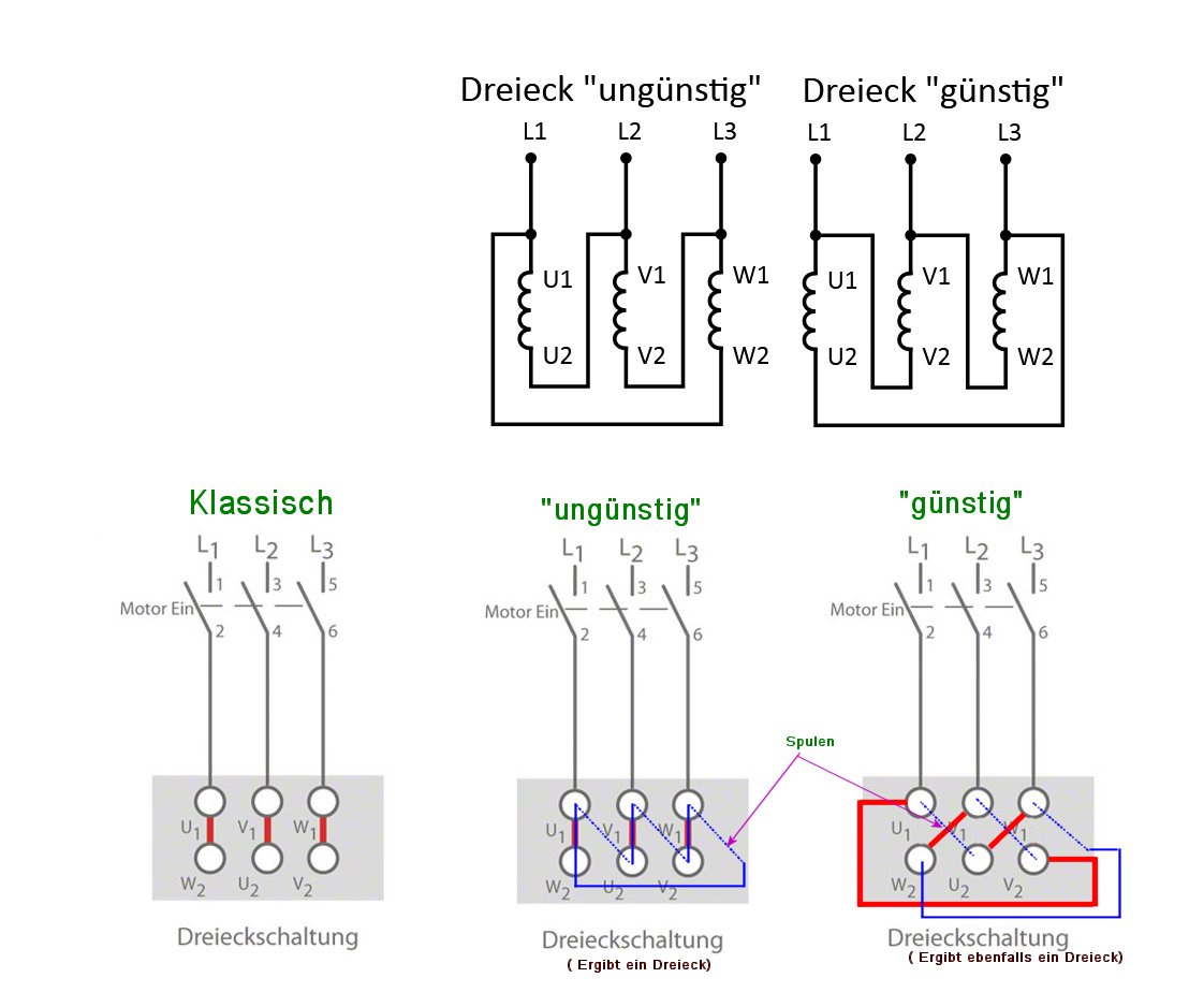

Auf der Suche nach einem "klaren" Stromlaufplan für eine klassische
Stern-Dreieck Schaltung bin ich bei Wikipedia
https://de.wikipedia.org/wiki/Stern-Dreieck-Anlaufschaltung
auf folgendes Bild gestoßen.
https://de.wikipedia.org/wiki/Stern-Dreieck-Anlaufschaltung#/media/Datei:YD_Schaltung2_bunt_Rechts_Klemmbrett.jpg
Auffallend ist die Benutzung von 5 Schütze anstatt der üblichen 4 (2 für
rechts/links, 1 für Y und einer für D).
Näheres Hinsehen ergab die "normale" Vorgehensweise für die 2
Phasenwender "Netz-links" & "Netz-rechts". Auch die Kombinationen
"Netz-links" mit "Sternschütz"  und "Netz-links" mit "Dreieck-links"
entsprechen den mir bekannten Schaltungen wobei:
U1-Spule1-U2;   V1-Spule2-V2   und   W1-Spule3-W2.  Für die
Dreieckschaltung werden dann U1-W2, V1-U2 und W1-V2 mit den
mitgelieferten Reitern gebrückt. Diese wird als "ungünstig" bezeichnet
aber trotzdem bei links/Dreieck benutzt.
Bei "Netz-rechts" in Kombi mit "Dreieck-Rechts" stelle ich eine
Abweichung fest. Hier werden U1-V2, V1-W2 und W1-U2 gebrückt (was mit
den üblichen Reitern gar nicht möglich wäre.) Diese rechts-Dreieck
Variante wird als "günstig" bezeichnet.
Meine Frage(n): Warum bei links-Dreieck wie üblich = "ungünstig" und bei
rechts-Dreieck zwar unüblich aber "günstig"? Was bedeutet dabei günstig?
Danke Euch abermals für Eure Antwort(en).

(Firma: L-E-A) #6869487
Marco R. schrieb:
> (...) Diese wird als "ungünstig" bezeichnet
Zuerst zu Deiner letzten Frage. Diese wird im Abschnitt
"Spannungsvektoren"
des von Dir verlinkten Wiki-Artikels erklärt: "Bei ungünstigen
Kombinationen aus Verschaltung und Umschaltpause können Stromspitzen
entstehen, die über dem Anlaufstrom bei Dreieck-Direkteinschaltung
liegen."
Um das Problem zu verstehen, solltest Du für die vier Schaltungen, also
Rechtslauf Stern und Dreieck sowie Linkslauf Stern und Dreieck, jeweils
die drei Wicklungsstränge U, V un W räumlich in das Spannungsdreieck der
drei Außenleiterspannungen L1, L2 und L3 einzeichnen. Die Außenleiter
sind dabei die Ecken eines gleichseitigen Dreiecks. Aus didaktischen
Gründen darfst Du selber zeichnen. :-)
Was fällt auf? Das Umschalten von Stern auf Dreieck ändert die
Phasenlage der an die drei Wicklungsstränge gelegten Spannungen um 30°
(bezogen auf die Außenleiter und somit auch auf die Rotordurchflutung).
Der Unterschied der beiden Varianten einer Dreieckschaltung besteht in
der Richtung dieses Winkels.
Ich würde vermuten, dass die Richtung des genannten 30°-Winkels gegen
die Drehrichtung der Rotordurchflutung zu erfolgen hat, um zu
verhindern, dass die Netzspannungen auf nacheilende, in der
Statorwicklung induzierte Spannungen geschaltet werden. Dieser Effekt
entspräche auch einer Feldschwächung, die genau die erwünschte
Rotordurchflutung wieder abbauen würde.
Aufgrund der großen Rotorzeitkonstante ist die Rotordurchflutung während
der Umschaltzeit der mechanischen Schütze noch nicht abgeklungen, was
auch tunlichst vermieden werden sollte, da damit der Sinn und Zweck
eines Stern-Dreieck-Anlauf ad absurdum geführt werden würde.

(Firma: L-E-A) #6869533
Moin Marco,
Marco R. schrieb:
> brauche etwas länger, da kein Profi.
Kein Problem. Das hat mich auch ein paar Stunden beschäftigt (also im
Hintergrund, neben dem üblichen Tagesgeschäft), denn leider verschweigt
der Wiki-Artikel m.E. die wirklichen physikalischen Hintergründe. Auch
der Begriff "Ankerfeld" ist m.E. sehr unglücklich gewählt, ibs. mit dem
Bezug auf die Außenleiterspannungen. Wie mein Dokotorvater stets
predigte, gibt es in einer elektrischen Maschine lediglich ein einziges
Magnetfeld, denn aufgrund der nichtlinearen Magnetisierungskurve des
Eisens darf dieses Feld nicht (vektoriell) zerlegt werden, da der
Überlagerungssatz nicht gilt. Aus diesem Grund werden in der klassischen
Theorie elektrischer Maschine stets Durchflutungen betrachtet und
(vektoriell) addiert, wobei dann die resultierende Durchflutung den
gesuchten Luftspaltfluss erregt.
