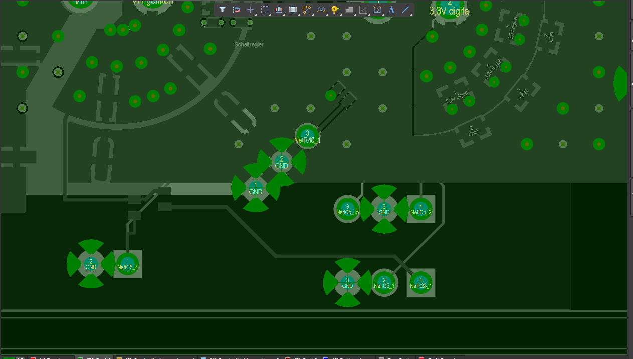

von Wühlhase (Gast)
Nee, die Planes berechnet Altium auch sofort und an den Kontaktierungen
kann man das auch sehen.
Standardmäßig sind Vias vollkreisig an Planes drankontaktiert (in den
neueren Versionen kann man die Via/Padanbindung für Polygone, Fills und
Planes separat einstellen), wenn nicht kontaktiert werden soll ist da
ein dunkler Ring zwischen Plane und Via/Pad.
Deutlicher wird es, wenn man auch auf Planes Wärmefallen vorsieht.
von Wühlhase (Gast)
Hier ist mal ein Bild, wie das aussieht. Verbundene und nichtverbundene
Pads und Vias auf einer Plane. Man sieht schon wo Cu ist und wo nicht.
Irgendwie war das bei der alten Version damals nicht zu sehen.
Vielleicht hatte ich auch was verstellt; die Platine mit der Plane war
ja von jemandem anderes erstellt worden.
Ich mag sie trotzdem nicht wirklich. ;-)
