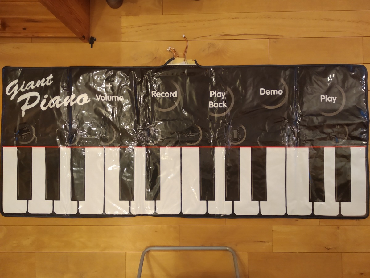

Liebe Gemeinde,
Ich habe auf dem Sperrmüll ein "Trampelinstrument" gefunden, Bilder
hängen an. Die drangetackerte Elektronik ist endgültig kaputt aber die
Matte ist in brauchbarem Zustand. Und ich habe Lust sie als
Bastelprojekt mit Leben zu füllen.
Weil das ja ein Musikinstrument ist - jedenfalls für sehr spezielle
Werte von "Musik" :-) - dachte ich daran zu versuchen, es als
Midi-Keyboard zu betreiben.
Meine Frage heute zielt auf die grundsätzliche Methode zum Lesen der
Aktionen.
Hinten aus der Tasche hängen vier Steckverbinder mit 4+4+3+7 Kontakten
raus. Ich habe eine unterhaltsame halbe Stunde mit dem Multimeter
verbracht und ermittelt, dass die 38 verschiedenen Tretpads (2*12
Klaviertasten, 8 Instrumente, 2 für Lautstärke und 4 für die Steuerung)
auf der Folie in einer 4x12-Matrix mit zahlreichen freien Plätzen
verschaltet sind.
Unter dem Link liegt das Ergebnis dieser Vermessung als
Google-Tabellenblatt:
https://docs.google.com/spreadsheets/d/1fqKxfm4COzygLhrwZmcLv4pyittqGV2F0SYmLC3FtYI/edit?usp=sharing
Das Multimeter misst zwischen 60kOhm und 30kOhm wenn man auf einer Taste
steht, je nachdem wie gut man sie trifft und ob Vater oder Sohn es
probieren. Unbelastet sieht die Verbindung für das Multimeter offen aus.
Was ist die korrekte Weise um das mit einem Arduino o.ä. auszulesen?
Kann ich bei diesen doch von 0 deutlich verschiedenen Widerstandswerten
einfach digital drangehen, die Tretpads wie Taster behandeln, und dann
als Matrix scannen? Dioden dazugeben und umrühren nicht vergessen?
Oder brauche ich was Schlaueres an externer Beschaltung?
Hat jemand Erfahrung mit vergleichbarer Hardware?
Grüße, Marian

Im Prinzip ist das wie ein resistives Touchpad, nur mit mehr Kanälen.
Um mir die Chance nicht zu verbauen, aus dem variablen Widerstand was zu
machen, würde ich vermutlich die 12 Spalten digital zu speisen (also als
Teil einer Matrix) und die vier Ausgänge auf 4 Kanäle des ADC schicken.
Wenn man da geeignete Arbeitswiderstände vorsieht, bekommt man nicht nur
ein 'Taste gedrückt', sonden auch einen Gewichtswert.
Da kannste lustige Sachen mit machen, wenn man da Controllerbytes draus
macht.
Warum dort, warum nicht hier?
Naja, vier externe Pullups von ca. 200..330kOhm an den vier Eingängen
der Matrix und gut isses. Die internen Pullups dürfen für die Eingänge
natürlich nicht aktiviert werden.
Leider wird das insgesamt nicht sehr störfest sein, die Kabel solltest
du also kurz halten und/oder schirmen und auch noch vier kleine
Kondensatoren nach Masse an den vier Eingängen der Matrix vorsehen, so
um 100p..1nF.
Und natürlich muss bei der Matrixabfrage das Timing so ausgelegt werden,
dass es der "Langsamkeit" der Hardware entspricht.
