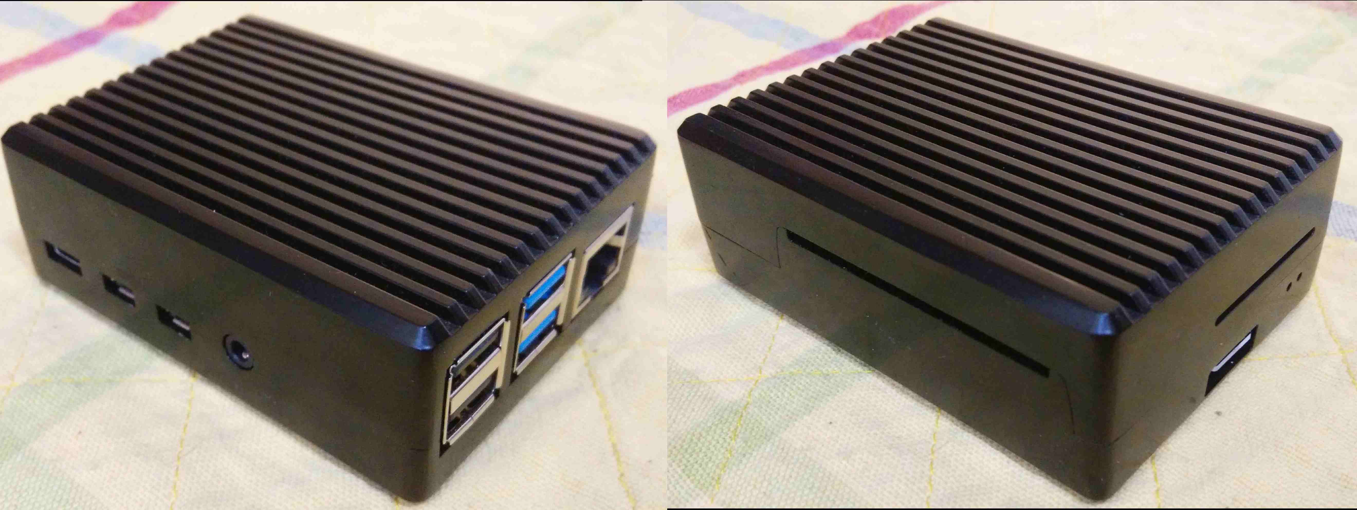

Ich habe ein Gehäuse aus ALU-Guß, die obere Schale besitzt auch solche
Stempel die bis runter zum CPU, zum Spannungsregler, RAM und zu dem
anderen Chip reichen um diese Wärme ebenfalls abzuleiten.
Hatte um die 7€ gekostet und gab es bei Aliexpress.
Die beigelegten Wärmeleitpads passen soweit, nur das Pad für den
Spannungsreger ist zu dick und muss durch ein dünneres Pad ersetzt
werden.
Es sind Schlitze für die Kamera und das Flachbandkabel vorhanden.
Man kann die SD-Karte gut herausnehmen wenn man die Fingernägel nicht zu
knapp abgeschnitten hat.
Ich finde es gut, es ist unhörbar, leitet die Wärme gut ab und bietet
auch einen guten Schutz.
Man könnte sicherlich auf der Oberseite auch noch einen Lüfter
anbringen, die Oberfläche mit den Kühlrippen ist ja relativ groß.
