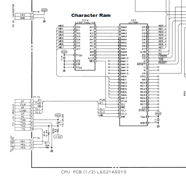

Ich brauche hier die Display Experten ;-)
Bezugnehmend auf den Beitrag
Beitrag "Das richtige LCD als Ersatzteil gesucht" hier im Forum bin auch ich
noch auf der Suche nach einem kostengünstigen  Ersatzdisplay (LCD mit
Led Background) für ein ähnliches AKAI Gerät welches das gleiche Display
verwendet. Die werden ja anscheinend noch produziert falls ich den
Stempel als 36. Woche 2018 richtig deute (oder halt 2015-10-08) !? Nur
spuckt Google keinen Hersteller unter der Teilenummer raus :-( Vom
Austausch der EL Folie halte ich nichts zumal der Inverter ein störendes
surren von sich gibt und auch schon einige Pixel ausgefallen sind. Vllt.
hat ja sogar jemand eine Idee wie man das spottbillige Pollin Display
aus dem Beitrag Beitrag "Pollin Display VL-FS-COG-VLGEM1277-01" dafür
zweckentfremden kann, das wäre natürlich Suuuuuuuuuper ;-)) oder ev.
gleich ein anderes Display verwenden und den auf dem Board eingesetzten
LC7981 umgehen, die Signale im Blockdiagramm kommen mir doch sehr
bekannt vor, das Datenblatt habe ich mal angehängt.

Theoretisch muss dein neues Display nur exakt die gleiche Auflösung
haben wie das Original, dann stimmt das Timing von selbst. Displays mit
LC7981 und 240 x 64 Pixeln scheint man aber kaufen zu können - nach
einer flüchtigen Internetsuche.
Edit: Ahh, Mißverständnis. Der LC7981 ist ja auf dem Mainboard. Du
brauchst also wirklich nur ein 'dummes' LCD mit FLM, CP usw.
