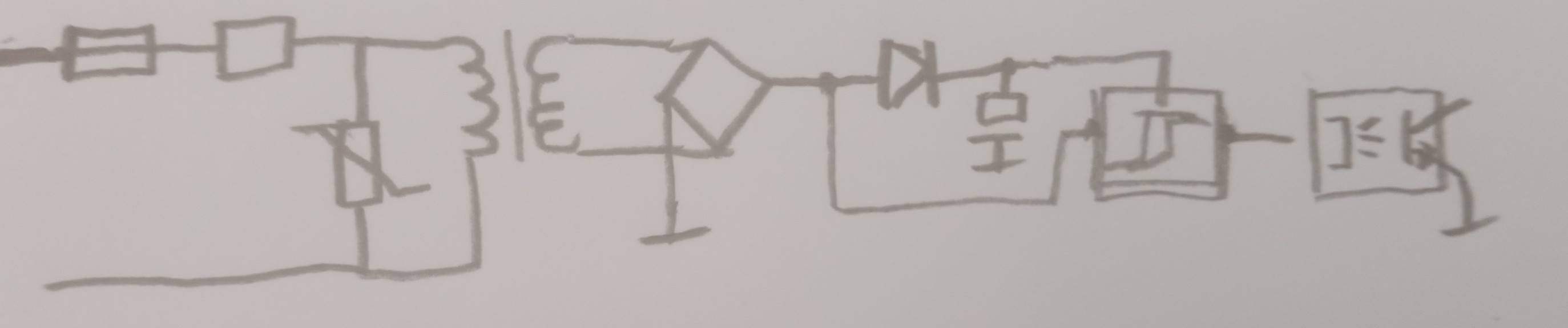

hallo Messtechniker,
nehmt mal bitte "messen" nicht soo ernst, ich muss nur feststellen, ob
Spannung vorhanden ist. Das allerdings so schnell wie möglich und mit
einer einstellbaren Schaltschwelle. Das wichtigste ist allerdings die
sichere Trennung; sowas
https://www.mikrocontroller.net/attachment/283275/Schaltung.GIF darf mir
nicht passieren.
Recht viel weniger Bauteile als im Bild werden es wohl nicht, billiger
geht natürlich immer, aber der uC und die 33k2,0.1% sind z.B. sowieso da
und die Referenz ist eine der billigsten. Die Randbedingung "für arme
Leute" kommt vor allem beim ADC ins Spiel und bei den Trafos (es gäbe ja
auch Messwandler).
Nur das Widerstandsnetzwerk ist fragwürdig, das dürfte auch noch genauer
sein. Weil, wie finde ich den Nulldurchgang, wenn ich VREF/2 nicht
kenne? Eigentlich sollte es doch reichen, den Mittelwert über ein paar
Sekunden zu nehmen; dann wäre das Netzwerk Perlen vor die Säue?
Die entscheidende Frage: wie genau sind die Netztrafos von der Stange?
Brauche ich einen Abgleich? Dafür ist der DS2431 vorgesehen, aber
freiwillig macht man das nicht. Und vor allem: wie macht man das, wenn
man als Spannungsquelle nur das Dorfnetz hat? Der blaue Teil im
Schaltbild wäre eine einfache Möglichkeit, aber die Spannung schwankt
ständig und ich weiß nicht, von wann bis wann der Messwert vom
Multimeter gilt. Die Latenz durch die Rechner und die FT232 scheint mir
noch das kleinere Problem zu sein. Was kann man da tun?
Überhaupt nicht genau, die sind nicht dafür gebaut, die Netzspannung
schwankt eh +/-10%, die Leerlaufüberhöhung ist bei kleinen Trafos auch
mal +30%, also wozu genau ?
Wenn du nur das Vorhanden-sein von Netzspannung ermitteln musst, ist das
ja auch völlig egal.
Es ist auch irrelevant, weil die Netzspannung 'verbogen' sein kann,
gerne fehlen die Spitzen der Sinuswelle weil alle Schaltnetzteile ihre
Eingangselkos genau in dieser Spitze aufladen. Der Spitzenwert ist also
mitnichten der rms-Wert, und bei hier im Forum gern empfohlener
Leistungsreduktion mit einer Diode wie im Fön ist die Sinuskurve
mitnichten symmetrisch.
Willst du die Netzspannung GENAU ermitteln, brauchst du einen
rms-Konverter wie den AD736, ohne den tut es auch 10% Abweichung.

von Bauform B. (bauformb)
H. H. schrieb:
> https://www.tme.eu/en/details/tez2_d400_24v/pcb-transformers/breve-tufvassons/
Nett, das Layout würde damit deutlich einfacher als mit 2 Trafos.
temp schrieb:
> Warum schreibst du Romane und nennst nicht mal ein paar Zahlen?
Weil es vor allem um das "wie" geht und wo Zahlen gefragt sind, hatte
ich gehofft, dass ihr die liefert. Und so schnell wie möglich ergibt
sich doch von alleine; der STM32 schafft leicht 10 oder 20kHz Abtastrate
und der Rest ist Software.
> mal +30%
30%? Block hält wahrscheinlich den Rekord mit 80% (VB 0.35VA). Aber
egal, die Last ist ja konstant und solange das Übersetzungsverhältnis
konstant bleibt, kann ich das abgleichen. Linearitätsfehler stören mich
auch nicht, ein Abgleich bei 230V reicht, mehr als ±10% sind ja
offiziell nicht erlaubt ;)
> bei hier im Forum gern empfohlener Leistungsreduktion mit einer
> Diode wie im Fön ist die Sinuskurve mitnichten symmetrisch.
Das ist der große Nachteil der Trafos, ich merke evt. noch, dass der
Sinus krumm ist, aber direkt den DC-Anteil messen zu können, wäre
natürlich schön.
Solches kommt nicht in Frage, Isolation und Überspannungsschutz werden
mir viel zu aufwendig. Und es wird größer, meine 2 Trafos passen in ein
2TE-Hutschienengehäuse. Man kann nicht alles auf einmal haben.
Aber meine Frage war hauptsächlich, wie man den Abgleich machen kann,
wenn man keine stabile 230V-Quelle hat.
Seppelpeter schrieb:
> Muss SPI sein?
Nein, im Gegenteil, SPI kommt hier nicht ins Spiel.
Falk B. schrieb:
>> Das wichtigste ist allerdings die sichere Trennung; sowas
>> darf mir nicht passieren.
> Hä? Was is denn da passiert?
Die Hilfsversorgung mit einem TMA0512; der hat 1000VDC Prüfspannung und
3.5mm Kriechstrecke.
> Deine vermeintliche Lösung ist (...) wenigstens maximaler Overkill.
Erstens kommt alles ohne Trafo überhaupt nicht in Frage. Über ein oder
zwei Trafos könnte man verhandeln, vielleicht auch noch einen 10n
sparen. Aber sonst? Wie gesagt, manche Teile sind sowieso da und die
paar Cent mehr für bessere Bauteile kannst du doch nicht meinen?
von Wendels B. (wendelsberg)
Wie waere es mit einem Optokoppler mit sinnvoll gewaehltem Vorwiderstand
(evtl. noch eine oder mehrere Z-Diode/n in Reihe).
Dann solltest Du aus der Zeit, in der die den OK durchschaltet,
Rueckschluesse auf die Spannung ziehen koennen. Genau messen geht
natuerlich so nicht, war ja aber auch nicht gefragt.
min. Aufwand: 1x OK, 1x Rv, ein Eingang am uC.
wendelsberg

von Hannes J. (pnuebergang)
Falk B. schrieb:
>> nicht passieren.
Durchgezogene Masse. Die ganze galvanische Trennung ist für den Popo.
Statt dem ganzen Quatsch den der Fragesteller veranstaltet würde ich ein
ACS37800, den Vorgänger ACS71020 oder ein ähnliches IC nehmen, je nach
benötigtem Messbereich. Das ACS37800 / ACS71020 braucht noch sagenhafte
drei Widerstände und eine isolierte Spannungsversorgung. Die darf der
Fragesteller gerne mit eine Trafo aufbauen wenn er so auf Trafos steht.
Das IC misst Effektivwert und Momentanwert von Strom und Spannung,
Scheinleistung, Blindleistung, Wirkleistung, Leistungsfaktor, hat einen
eigenen Ausgang für Nulldurchgangserkennung, 16 Bit ADCs für Strom und
Spannung und es gibt es mit SPI oder I2C Schnittstelle.
Digikey hat welche auf Lager. Ca. 5 Euro das Stück.
von Harald A. (embedded)
Das hier wäre auch eine Möglichkeit:
https://www.edn.com/safety-flasher-warns-of-high-voltage/
Statt der LED schließt Du einen Optokoppler an und kannst dann aus der
Frequenz auf die Spannung schließen.

Der OK wird durch eine Gleichrichterbruecke und eine Reihenschaltung aus
Z-Diode und Rv getrieben. Der Empfaenger des OK zieht einen Eingang (der
durch den internen Pullup gespeist wird) nach GND. Der Eingang hat eine
Schaltschwelle, ab der 0 erkannt wird. Ueber die ganze Kette ergibt sich
eine Schaltschwelle auf der Primaerseite, ab der am Eingang 0 erkannt
wird.
Wir nehmen diese Schaltschwelle mal mit 100V an.
Dann wird der Eingang in jeder Halbwelle fuer die Zeit 0, in der die
Primaerspannung >100V ist. Wird die Amplitude der Eingangsspannung
kleiner, wird diese Zeit immer kuerzer, bis bei einer Amplitude <100V
der Eingang gar nicht mehr 0 wird.
Als Eingang kann man auch einen analogen Komparator verwenden oder einen
ADC und den dann in SW auswerten.
Rechnen musst Du selber.
wendelsberg

von Friedrich S. (fseuhs)
Der vernünftigste Vorschlag kam doch schon:
L und N mit einem Differenzverstärker gegen PE in meßbaren Bereich
wandeln. Die Einganswiderstände (L nach OP+, N nach OP-) möglichst groß
wählen und in mehrere Einzelwiderstände aufteilen um die
Sicherheitsabstände und Restströme  entsprechen einzuhalten. Zum Thema
Genauigkeit: die Eingangswiderstände sollten möglichst gleich groß sein,
ebenso der Rückkopplungs-R (OP- nach OP_out) und der R von OP+ nach
PE=GND müssen auch möglichst gleich groß sein. Kalibrierung: je nach
deinem Gaunauigkeitsanforderungen kennst du die realen Werte von den
beiden bestimmenden Größen von den R's und hast eine Formel für die
Ausgangsspannung mit echten Werten. Wenn du dir den Luxus einer
uC-Auswertung via Abtastung machen willst, gib doch einen ADC-Eingang an
eine bekannte Referenz (ich habe dazu den LM385/2,5V) verwendet, diesen
Wert kannst du zum Abgleich verwenden. Entweder du nimmst Referenzen mit
bekannter Genauigkeit, oder aber du mißt einmalig den richtigen Wert und
verwendest ihn zum Softwareabgleich. Aber eben alles eine Frage der
Genauigkeit ob nicht ein einfacher Gleichrichter auch genügt. Noch lange
nicht alle DVM's haben eine TRMS-Messung implementiert.
Also gut, überredet. Wenn ihr meint, dass man nur per Hand und DVM
abgleichen kann, kommt eben ein Poti rein. Der ganze Luxus, der per ADC
möglich wäre, entfällt. Nur noch ein Trafo, Brückengleichrichter und
Komparator. Dafür jetzt mit Varistor und Sicherung. Kein EEPROM mehr,
weniger Steckerpins und trotzdem ist die Platine voller geworden. Ach
ja, einen Optokoppler hab' ich auch spendiert ;)
Den Vorschlag habe ich auch berücksichtigt. Der Komparator liefert im
Bereich 230V ±15% ein 100Hz Rechteck mit einem Tastverhältnis je nach
Spannung. Mal sehen, wie weit das für eine "Spannungsmessung" taugt. Mit
einem normalen Trafo wird es wohl viel zu nichtlinear, aber wenn ich
einen 400V-Trafo oder ein ErP-Modell bekomme... kann ich evt. sogar die
Schaltschwelle per Software einstellen. Was ich wirklich brauche, geht
natürlich sowieso: sobald das Rechtecksignal fehlt, ist Unterspannung.
Bauform B. schrieb:
> Mit
Da wuerde ich der LED im OK einen Rv und eine Antiparalleldiode
spendieren und das direkt an der Sekundaerwicklung anschliessen. Die
paar mA sollten den Trafo nicht wirklich belasten und Du brauchst auf
der Platine nicht mit Netzspannung hantieren. Nebenbei wird der Trafo
gleich mit ueberwacht.
wendelsberg
von Dieter (Gast)
Anbei eine Realisierung der Schaltung. Wenn Du alles hinter der Diode
weglaesst und nur einen Optokoppler mit Vorwiderstand ran haengst, dann
wuerde dein Mikrocontroller ab 30V AC ein leicht verzerrtes lineares
Signal hinter dem OK bekommen zur Auswertung.
Dann brauche ich aber wieder einen Analog-Eingang oder einen Komparator
auf der uC-Platine. Dann lasse ich den OK auch noch weg und bin wieder
bei der ersten Version?
Der entscheidende Vorteil der neuen Schaltung ist doch, dass alle
Bauteiltoleranzen und der Abgleich dazu auf der gleichen Platine
passieren. Bei der ersten Version müsste man eigentlich beide Platinen
getrennt abgleichen. Oder eben 0.1% Bauteile spendieren.
