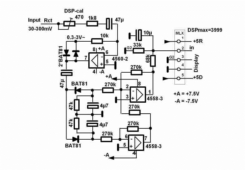

Gast #6870482
sag mal schrieb:
> Ein AC Signal mit ca. 1Vpp ändert sich um wenige Millivolt - wie erkennt
> man das?
Amplituden-Messungen im Promille-Bereich sind nicht ganz unsportlich ...
> Einweggleichrichter (Hüllkurve/Maximum?) -> Differenzierglied
> -> Komparator?
Die Durchlass-Spannung einer Si-Diode ändert sich typisch um 2 mV/K.
#6870847
Wohl kaum. Ein "AC Signal mit ca. 1Vpp" ändert seine Spannung innerhalb
einer Periode um eben 1V. Ich nehme eher an, es geht dir um die
Amplitude des Signals?
> wie erkennt man das?
Wenn es um die Amplitudenänderung geht: natürlich durch Messung
derselben. Wie genau man das am besten macht, hängt von den
Randbedingungen ab, die du uns (selbstverständlich) verschweigst.
Frequenz? Kurvenform? Nullsymmetrisches Signal? Bekannte Phasenlage?
Je nachdem was zutrifft, reicht evtl. kontuierliches Samplen und
AD-Wandeln. Oder es muß mit eine Spitzenwertdetektor die Hüllkurve
bestimmt werden. Bzw. mit zweien der Min- und Max-Wert. Oder man kann
einen Synchrondemodulator verwenden. Oder eine Kombination.
Gast #6870893
H. H. schrieb:
> Kommt ganz auf die Frequenzen an, von Träger und Signal.
Träger 4-40 kHz, Dämpfungssignal <10 Hz
Dann muss ich nochmal genauer messen, ob das toleriert werden kann, oder
aufwendiger aufbereitet werden muss:
Germann P. schrieb:
> eine bewährte Messgleichrichter-Schaltung
Danke für die Hinweise, ich begebe mich auf die Suche.
