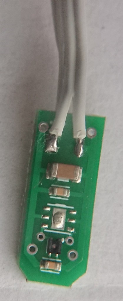

Wir sind bei unseren Sensoren vom SHT21 auf den SHT40 umgestiegen.
Seit ca. 4 Wochen läuft die Testphase und mir wurde nichts negatives
berichtet. Wobei ich aber bemerken muss, dass bei uns das Augenmerk mehr
auf der Temperatur liegt.
Anfänglich hatten wir den Sensor in einem der Ecken der Platine plaziert
und um ihn herum grosszügig ausgefräst. Das Ding ist aber so
empfindlich, dass er zum Schluss eine eigene PCB erhielt, die wir dann
direkt am Lufteingang des Gehäuses montiert haben. Siehe Bild.
(Das Nichtbestückte ist für den SHT21 gedacht; nur eine
Vorsichtsmassnahme für den Fall, dass SHT40 kurzfristig nicht erhältlich
ist).
Selbst 2 Sensoren nebeneinander können bis zu 0,5⁰C voneinander
abweichen, wenn sie nicht penibel genau nebeneinander liegen. Tun sie
das aber, geben sie auch die gleichen Messwerte aus.
> ist).
Hey Mehmet,
danke für die Antwort das klingt wsher interessant.
Ich bin auch sehr beeindruckt von der Temperaturmessung. Ich hatte
tatsächlich noch nie eine so präzise Messung in dem Temperaturbereich.
Wie hatte es sich denn geäußert als ihr den Sensor nciht auf einer
eigenen PLatine hattet?
Habt ihr auch die Luftfeuchte zweier Sensoren miteinander verglichen?
Bei euch scheint auch die Abblockung relativ gut dimensioniert. Um
welche Kondensatoren handelt es sich denn?
Liebe Grüße
Marc

#6871159
Die Feuchte ist bei uns zwar nur nebensächlich, aber sie wird ebenfalls
kontrolliert. Wäre da etwas Gravierendes, hätte man mir das bestimmt
mitgeteilt. Soweit ich mich noch an meine eigenen Tests erinnere,
stimmten die Feuchtigkeitswerte mehrerer Sensoren überein. Aber ich bin
der, der die Geräte entwickelt; testen tun es andere.
Beim Einschalten des Gerätes stimmte die Temperatur für ein paar
Minuten. Dann aber wurden die Messungen von der PCB-Temperatur
beeinflusst. So um die 2⁰C. Und wenn dann noch der LiIon-Charger
ansprang, ging's rauf bis auf 8⁰C.
Und das, obwohl die Umgebung des SHT40 sehr grosszügig herausgefräst und
der Sensor selbst einem Luftzug der Umgebung ausgesetzt war.
Marci schrieb:
> die Abblockung
Am 3.3V-Eingang sitzt ein 10µF/25V/X7R Kondensator (wegen der internen
Heizung). Bei den kleineren handelt es sich um 100nF/25V/X7R.

Gast #6872349
Hey Mehmet,
das ist wirklich interessant. Wenn ihc das lese sollte ich mir auf jeden
Fall nochmal Gedanken um, die Platzierung meines Sensors auf der Platine
machen. Darüber hatte ich mir bislang wohl zu wenig Gedanken gemacht.
Marc

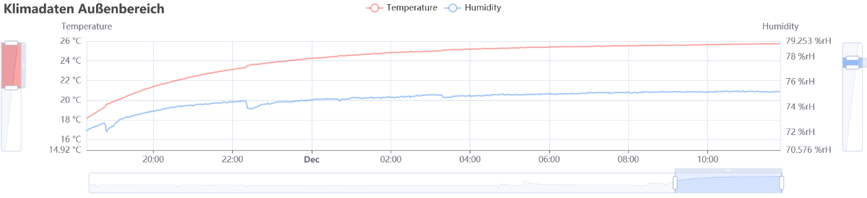

Gast #6896404
MiWi schrieb:
> Naaaaaajjaaaa....
> Wie schon geschrieben, diese Sensoren sind empfindlich und Deine
> Fehlerbeschreibung deutet darauf hin das die beim Löten beschädigt
> wurden, egal wie richtig Du das vermeintlich gemacht hast. Darum hab ich
> dich ja auf das Kleingedruckte hingewiesen....
> Lötdämpfe vom Flußmittel können kondensieren und den Sensor
> beschädigen.. alles schon mit den SHT71 erelbt.,,
> Wie auch immer, Du kannst die Teile ja an Sensirion schicken, vielleicht
> machen sie Dir eine Analyse warum sie nicht richtig mehr funktionieren.
Hi MiWi,
danke dir für deine Antwort und entschuldige die lange Pause :-). Ich
war anderweitig beschäftigt und hatte jetzt erst Zeit mich dem Problem
nochmals anzunehmen.
Ich bin mir nach einigen Tests relativ sicher, dass der Fehler im
"Kalibrieraufbau" liegt. Ich erhalte unterschiedliche Ergebnisse je nach
Aufbau. Anschließend kurz die Erläuterung meiner Aufbauten die ich
zuletzt getestet habe.
1. Der Sensor ist in einem unisolierten Glas oberhalb der Salzlösung
angebracht. Die Salzlösung besteht aus "reinem" Salz mit mir unbekannter
Zusammensetzung (stand nur "reines" Salz drauf) und Leitungswasser. -->
Keine reproduzierbaren Ergebnisse (zwischen 65% und 80% Streuung)
2. Der Sensor ist in einem Beutel neben einer Schale mit Salzlösung
(Tafelsalz mit Salz und E535 da ich kein "reines" gefunden habe) und
destilliertem Wasser. Der Sensor ist sehr empfindlich, kleinste
Temperaturschwankungen durch z.B. atmen in der Nähe des Aufbaus
Verzerren die Ergebnisse, ein Gleichgewicht stellt sich kaum ein.
Außerdem scheint die gemessene Luftfeuchte von der Sensorposition
abzuhängen) Ergebnisse zwischen 70% und 80%.
3. Der Sensor ist in einer Box mit einer Salzlösung (wieder Tafelsalz
mit E535 und destilliertes Wasser) einem kleinen Lüfter (900 mW
Leistung). Die Box selbst ist großzügig isoliert (Styropor und Decken).
Im Anhang ist das Ergebnis. Es dauert sehr lange bis sich durch die
eingebrachte Verlustleisung (Lüfter) ein thermisches Gleichgewicht
herstellt und sich Lufttemperatur und Lösungstemperatur angepasst haben.
Dann aber messe ich wiederholbare 75% +- 0,5% (geschätzt ohne echte
Statistik). (Der Lüfter sollte dabei nicht in Richtung des Sensors
blasen, da sonst die Eigenerwärmung des Lüfters die Messergebnisse
stärker beeinflusst)
Lange Rede wenig Sinn, ich habe die Komplexität des Kalibrieraufbaus
deutlich unterschätzt. Der Sensor hingegen scheint gut zu funktionieren
auch nach manuellem Löten. Ich werde den Sensor jetzt noch mit
Magnesiumchlorid testen (33% rH) und hoffe, dass sich meine Vermutung
bestätigen.
Ich danke euch allen für eure Erfahrungsberichte und Anregungen. So oder
so habe ich mal wieder was gelernt :-).
Liebe Grüße
Marc

Gast #6896414
Mehmet K. schrieb:
> Marci schrieb:
>> die Abblockung
Hey Mehmet,
danke dir nochmals für deine Antworten. Nach deiner Anregung habe ich
mein Platinenlayout nochmals überdacht und werde es noch ändern. Ich
habe die Empfindlichkeit des Sensor, speziell den Einfluss von
Verlustwärme auf Luftfeuchtemessungen einfach unterschätzt. Ich freue
mich bei der ganzen Geschichte was gelernt zu haben und wünsche dir
natürlich auch viel Erfolg bei eurem Produkt.
Marc

Hi Andreas,
ich nutze zwar den SHT40 aber nach meinen letzten Versuchen scheinst du
den NAgel auf den Kopf getroffen zu haben :-). Es scheint mir
tatsächlich an den Temperaturgradienten und anderer Fehler meines
Versuchsaufbaus gelegen zu haben (siehe Post weiter oben). Ich werde das
jetzt noch mit Magnesiumchlorid testen und gebe danach nochmal kurz
Rückmeldung.
Danke dir für deinen Rat.
Grüße Marc
