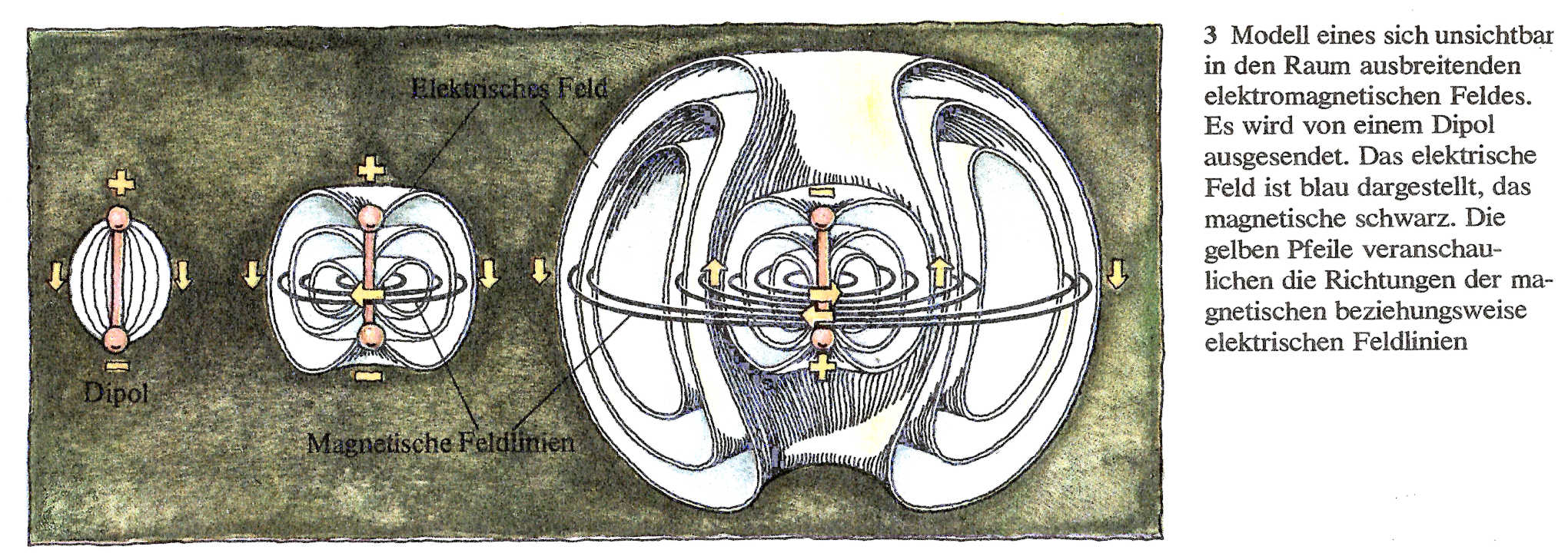

Anbei das beste Bild, das sich auf die Schnelle zum Thema 'Ablösung
Wellen von Dipol' scannen ließ.
Wie man v. li. nach re. sieht, kommt es darauf an, das sich das Feld
quasi entlang des Dipols 'abschnürt' um sich als Raumwelle abzulösen. Ab
wann es zu dieser Abschnürung kommt scheint vom Verhältnis der
Ausbreitungs des H - Feldes (um den Leiter geschlossene H- Feldlinien
und der Stromverteilung auf dem Leiter abhängig sein. Falls sich das E
Feld schneller ändert als sich das H-Feld ausbreitet, kommt es zur
Ablösung.
Wer es genau wissen will, kommt wohl nicht umhin sich tiefer mit der
Vectoranalysis der Maxwell-Gleichungen auseinanderzusetzen.

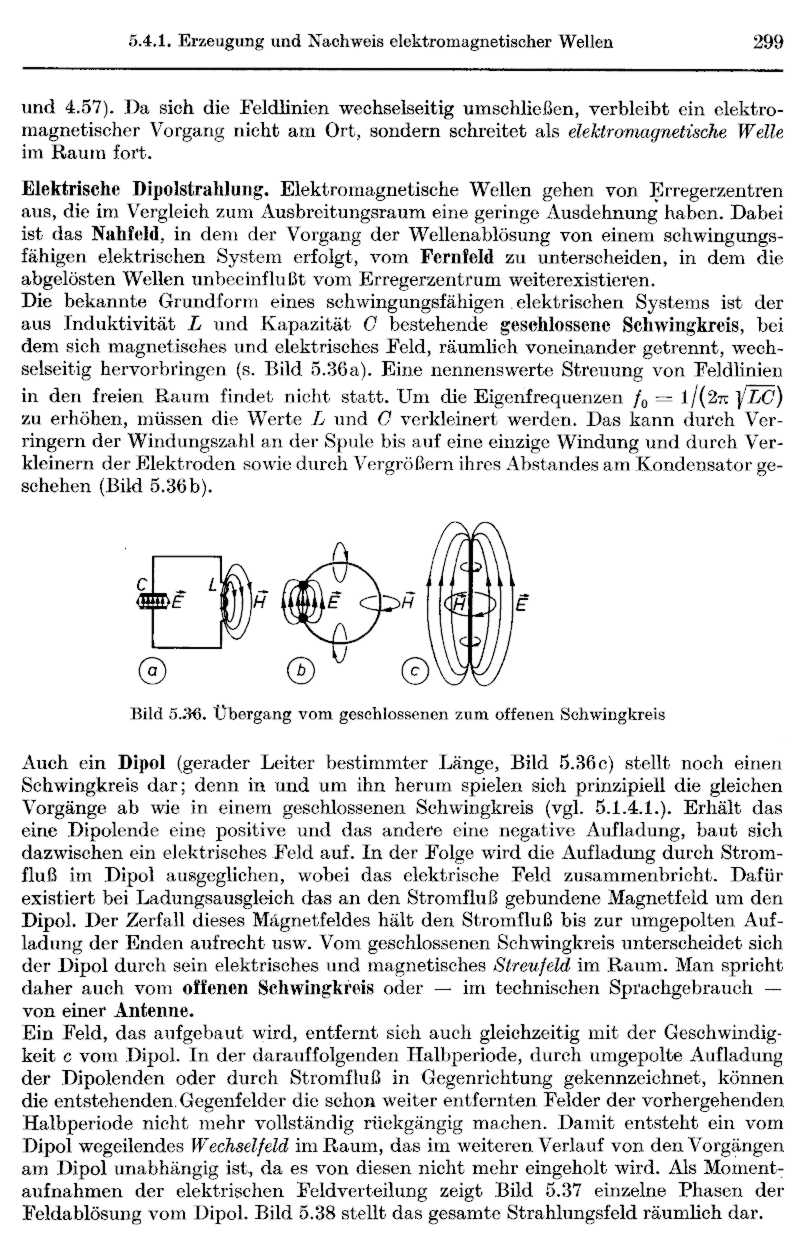

von Fpgakuechle K. (Gast)
Ambei eine mehr texttuelle als bildhafte Darstellung aus
ISBN:3-343-00182-1
von Tim M. (tim797)
> ISBN:3-343-00182-1
Danke für die Hinweise. Das war sehr hilfreich.
von Kurt (Gast)
> 'Ablösung
Naja, wers so sehen will.
Erstens ist es anders, zweitens als die es sich damals gedacht haben.
Erstaunlich ist nur wie lange sich solche Wunschvorstellungen halten
können.
 Kurt
> können.
Modellvorstellungen, nicht Wunschvorstellung.
https://de.wikipedia.org/wiki/Modell
Und der Zeitraum der Vebreitung eines solchen (Erklärungs-)Modells sagt
nichts über die Begrenzheit desselben. Siehe beispielsweise di
Modellvorstellung von der Unteilbarkeit des Atoms, aufgestellt von
Demokrit von Abdera * 460  v. Chr.; begrenztheit dieses Modells gezeigt
von Otto Hahn 1939.

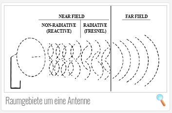

Auch sollte man mal die Unterschiede zwischen Nah- und Fernfeld
nachlesen, im Fernfeld kömmen die Ablöseeffekte zum Tragen, im Nahfeld
nicht. Und wo befindet sich ein getauchtes U-Boot wenn es per ELF
kommuniziert ?! Im Nahfeld (Feldkopplung) ? oder Fernfeld
(Wellenausbreitung)?
Günter Lenz schrieb:
> von Fpgakuechle K. schrieb
>>Bei ELF dagegen
>>handelt es sich nicht um eine (vom Dipol abgelöste) Raumwelle sondern um
>>eine Bodenwelle.
> Auch da löst sich die Welle von der Antenne ab,
Nein, eine Welle ist im Nahfeld nicht abgelöst, deshalb wäre es IMHO
korrekt hier von einer Elektrode und nicht von einer Antenne zu
sprechen.
Zu Erinnerung, bei 30 Hz (ELF) hat man eine Wellenlänge von 10 000 km
und das Nahfeld reicht einige Wellenlängen, beispielsweise 2*lambda.
Drahtlose Kommunikation bedeudet nicht zwangsläufig Wellenausbreitung,
Drahtlos kann man auch durch feldkopplung realisieren, oder mittels
induktive oder kapazitive Kopplung.

von Tim M. (tim797)
> sprechen.
Was ist nach deinem Verständnis der Unterschied zwischen einer Antenne
und einer Elektrode?
Kannst du mir das mit dem 2*Lambda erklären? Das verstehe ich nicht.
Es ist halt ein Kopplung, die auf die Frequenz angepasst ist. Aber sind
das nicht immer Wellen?
>> sprechen.
Eine Antenne strahtl Wellen ab, eine Elektrode ist Quelle eines
elektrischen feldes.
lambda ist das Formelzeichen für Wellenlänge, das heisst bei ELF reicht
das Nahfeld 20 000 km weit.
Nein, man kann auch mit nicht-frequenzangepassten-Antennen
empfangen/senden, nur ist der Wirkungsgrad nicht besonders,.
> Aber sind
Nein, eben nicht.
https://www.cosmos-indirekt.de/Physik-Schule/Nahfeld_und_Fernfeld_(Antennen)
Nichtverzweifelter schrieb:
> Dümmster Beitrag seit langem!
Dein Geschreibsel und 'Niederbrüllen' statt Sachargumente kann man ja
nicht als 'Beitrag' bezeichnen. Dazu noch der peinliche Versuch, das
Erklärmodell für Wellenausbreitung unterhalb von 9 kHz widerlegen zu
wollen, indem man von Stationen spricht, die mit Träger 16 kHz
arbeiteten und obendrein noch Mittel- oder eigentlich schon
Norddeutschland mit Ostdeutschland verwechseln ....
Ehrlich, da scheint Hopfen und Malz komplett verloren. Warum noch
seitenweise Hochschullehrbücher zusammenscannen, wenn es eh nur darum
geht, wer seine Fr*se am Weitesten aufreisst?!

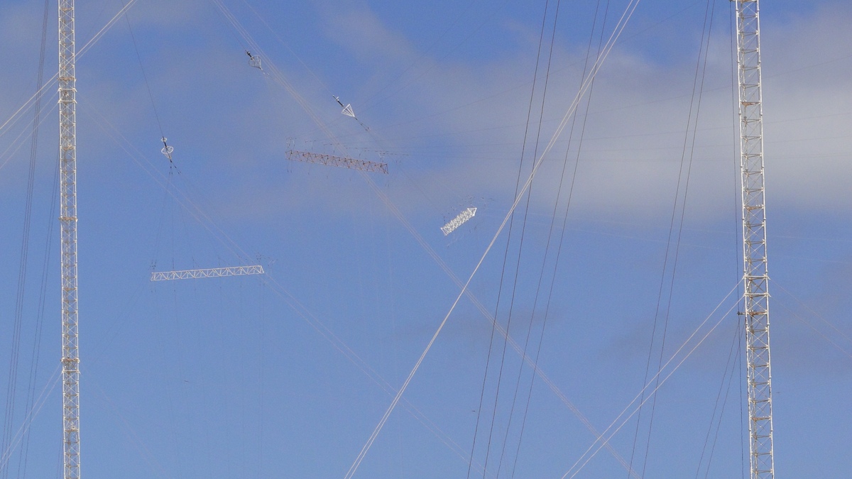

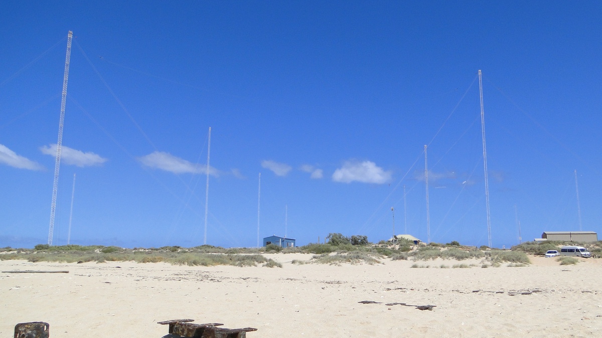

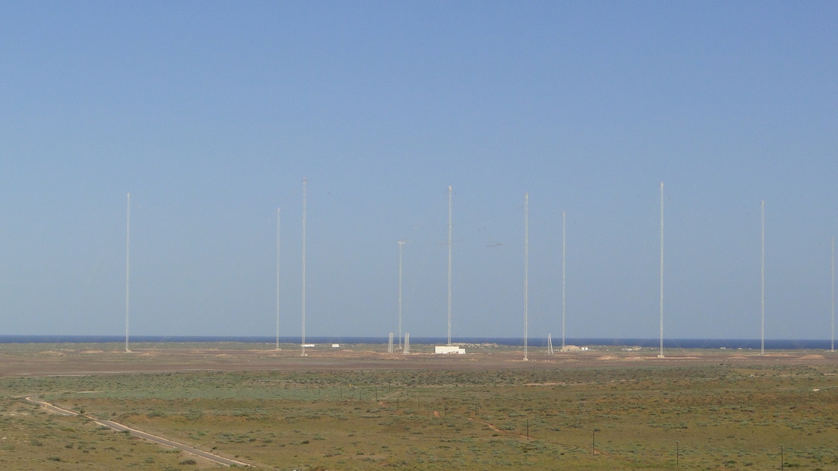

von Phasenschieber S. (Gast)
Antennen für den LWF zu den Ubooten:
https://de.wikipedia.org/wiki/Marinefunkstelle_Harold_E._Holt
Die Bilder habe ich vor Ort selbst aufgenommen.
Schöne Sache, Frequenz ist  19.8 kHz, Sendeleistung 1 MW. Wellenlänge
damit ca. 15 km, also weitab von ELF.
Falls Australien die tiefertauchenden US-Atom-U-boote kauft, werden sie
wohl was Neues bauen müßen.

von Tim M. (tim797)
Sehr interessant. Die sehen so ähnlich aus wie die Antennen aus dem
Youtube Film. Das auf den Bildern wären dann aber einseitig gespeiste
Dipol Antennen?
> Dipol Antennen?
Nein, die Antenne nennt sich Goliath-Antenne oder Umbrella-Antenne:
https://en.wikipedia.org/wiki/Umbrella_antenna
Auch Trideco-Antennen werden für diese Zwecke benutzt, folge bitte dem
Link.
Ein Auszug aus Wiki:  Naval Communication Station Harold E. Holt near
Exmouth, Western Australia. The radio masts are part of a large wire
antenna which is used to transmit very low frequency (VLF) radio waves
to communicate with submerged submarines. This type of antenna is known
as a "Goliath", a type of umbrella antenna, but has been heavily
modified. It consists of a ring of steel masts which support a network
of horizontal cables radiating from the central mast. The central mast
acts as the radiating element, while the horizontal cables serve as a
capacitive top-load, creating a large capacitor with the ground. This
serves to increase the current in the central radiator, increasing the
radiated power.
