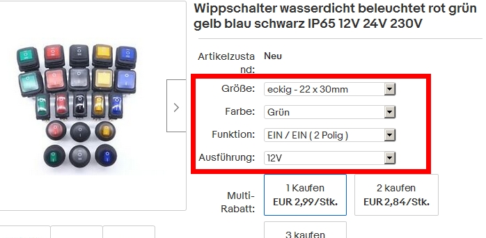

Hallo Community.
Es geht um diese Schalter
https://www.ebay.de/itm/165022872527
Variante 12V, 2xUM (EIN-EIN-2polig)
Der Schalter hat auf der Rückseite 6 Kontakte
Die Schalter werden beschrieben mit 12V/20A
Frage an euch : Gelten die 20A pro Kontaktpaar? also kann man 2x20A
schalten, oder ist das für den ganzen Schalter gemeint (also 2x10A) ?
Der Verkäufer hat leider nicht geantwortet.
Die zweite Frage ist, wie bei 6 Kontakten (also 3 pro Kontaktpaar) das
vorhandene Kontroll-Lämpchen geschaltet wird?
Ein Datenblatt habe ich nirgendwo gefunden.
Eine Info von euch würde mich sehr freuen, danke.
LG Alex
Normalerweise ja. Allerdings heisst das nicht, das man 40A mit beiden,
parallel geschalteten Kontakten schalten darf. Ausserdem ist die Le-
bensdauer des Schalters bei voll ausgereitzten Grenzwerten geringer.
> das vorhandene Kontroll-Lämpchen geschaltet wird?
Typischerweise wird ein 230V-Glimmlämpchen parallel zu der
Schaltwippe geschaltet.
Gast #6871037
Auf den Bildern der Schalter kann man teilweise 20A125VAC erkennen.
Wenn ich 12V höre gehe ich von DC aus und behaupte, dass nicht lange
Spaß haben wirst wenn du damit 20A schaltest.
