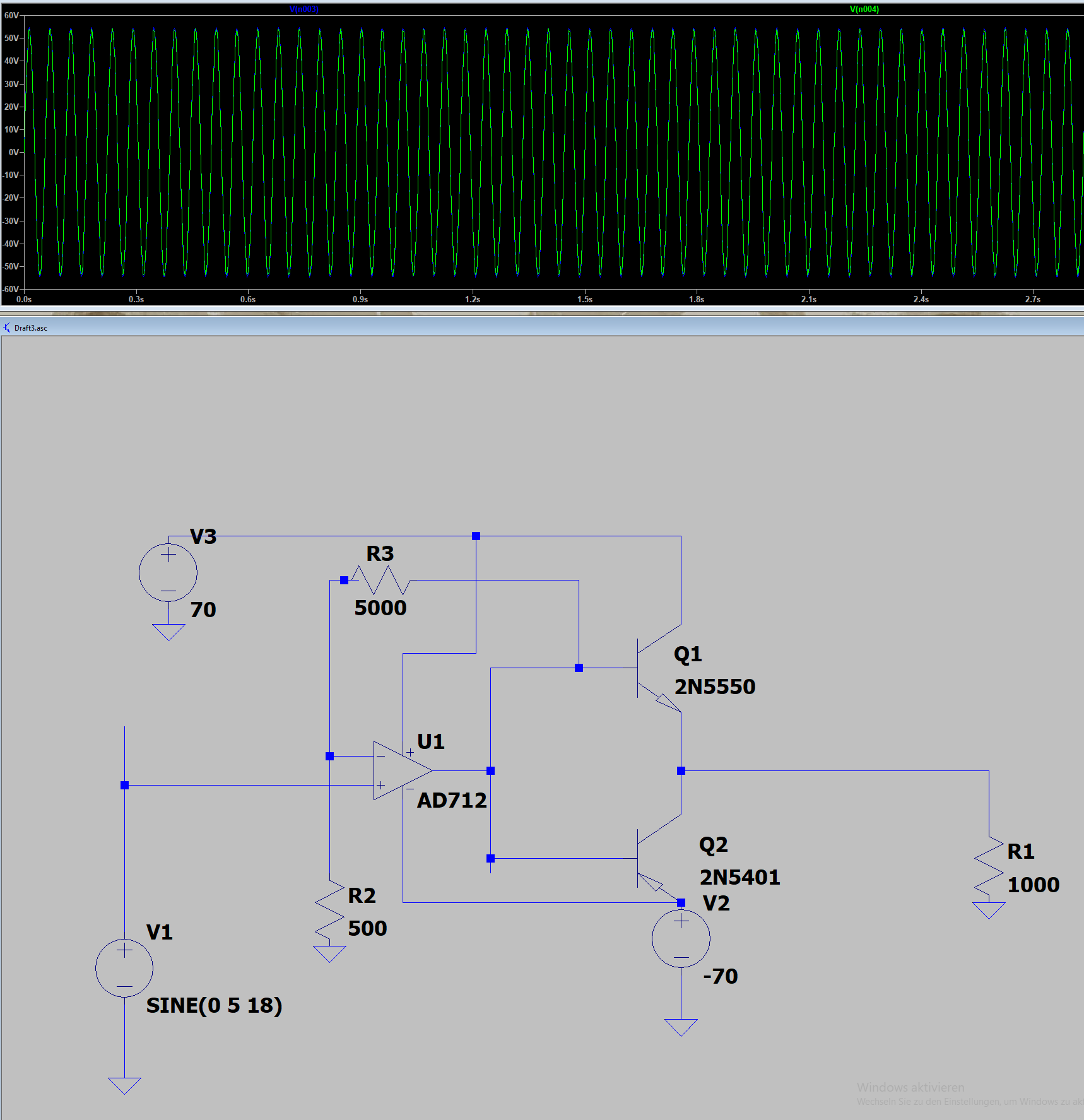

Guten Abend, ich möchte ein Signal aus meinem Funktionsgenerator verstärken. Dazu habe ich mir den LT1490 OPV herausgesucht. Es geht um eine Verstärkung auf 40 Volt. Das Signal vom Funktionsgenerator (Sinus) hat 5 bis 7 Volt. Ich kann aber nicht erkennen, wie hoch der Strom am Ausgang des OPV sein kann. Kann mir jemand sagen, wie hoch ich den OPV belasten kann? Update: Es geht um eine Frequenz von 10 bis 150Hz
DB gleich am Anfang: 20mA
Hallo, Du hast Dir einen Micropower-OPamp ausgesucht, der naturgegeben langsam ist und nur 200 kHz Gain-Bandbreite-Produkt besitzt. Sein Kurzschlußstrom beträgt bestenfalls 20 mA bei +-15V Versorgungsspannung. Ob seine Anstiegszeit von 60mV/µs für Deine 40V Ausgangsamplitude ausreichen, kannst Du Dir anhand bekannter Formeln und der maximalen gewünschten Frequenz und Kurvenform leicht selbst ausrechnen. Ich glaube, jemand anderes hätte nicht diesen Mikropower-OPamp an dieser Stelle eingesetzt. mfG

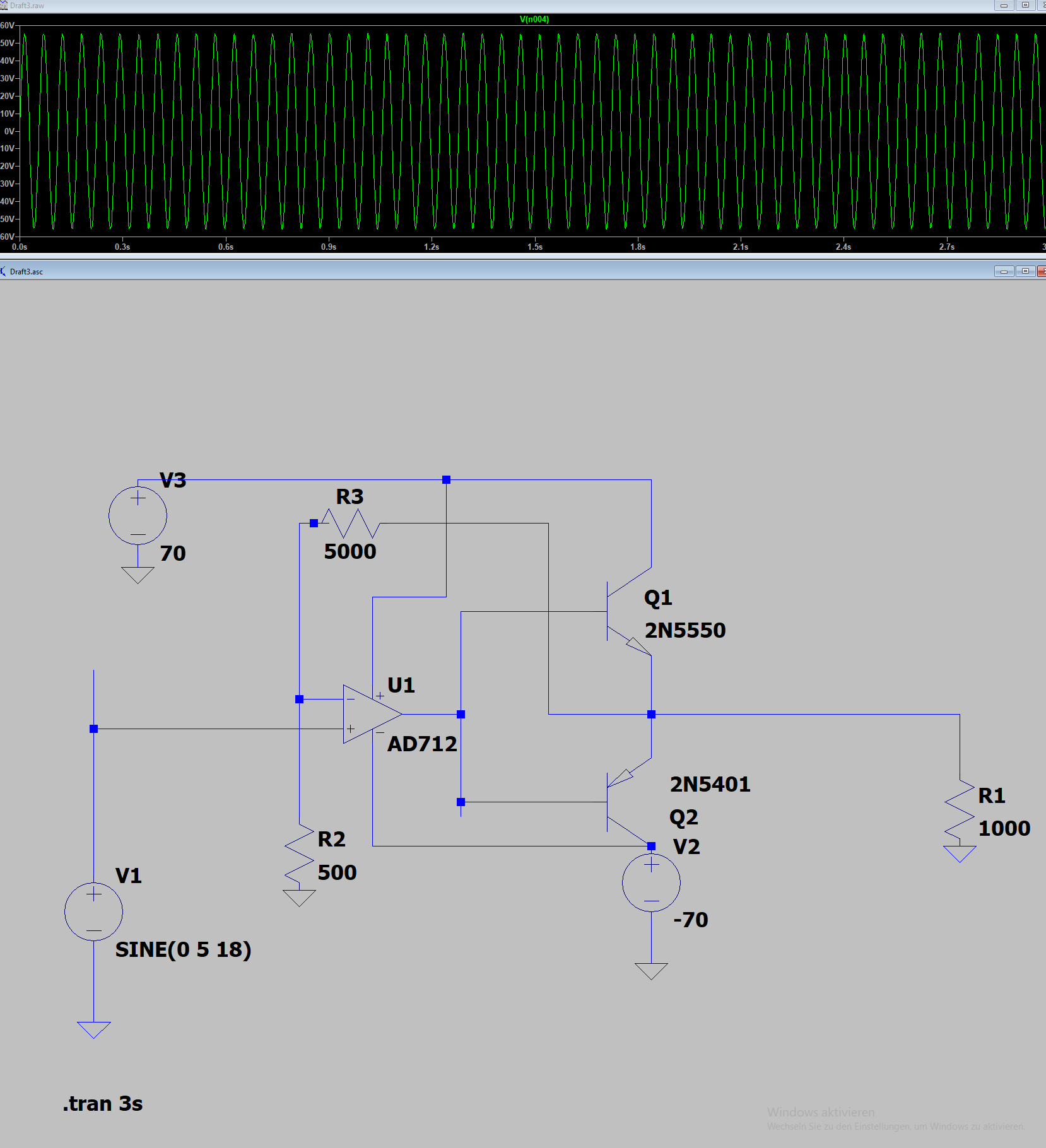

Um das Thema besser zu verstehen, habe ich einfach mal einen Gegentakt-Verstärker aufgebaut. Aber ich konnte keine Verstärkung messen. Da habe ich noch einen OPV eingebaut. Wäre die Schaltung (im Bild) auch ein Lösung oder ist die Funktion nur theoretisch oder zu komplex?
Hallo, der untere Transistor ist falsch herum eingebaut und die Gegenkopplung sollte vom Aushang her kommen. Mfg
Christian S. schrieb: > Hallo, > > der untere Transistor ist falsch herum eingebaut und die Gegenkopplung > sollte vom Aushang her kommen. > > Mfg Ist es so richtig?
Ja, wenn Du V2 noch umdrehst. https://sites.google.com/site/francisaudio69/6-lamplificateur/6-9-sch%C3%A9mas siehe "avec aop" Mfg
Hier steht das Konzept, wie man mit einem OP, der keine so hohen Ausgangsspannungen verträgt, trotzdem mit hoherer Spannung betreiben kann. https://www.edn.com/learning-to-like-high-voltage-op-amp-ics/
Christian S. schrieb: > Ja, wenn Du V2 noch umdrehst. > > https://sites.google.com/site/francisaudio69/6-lamplificateur/6-9-sch%C3%A9mas > > siehe "avec aop" > > Mfg Ist es denn nicht ausreichend eine negative Spannung bei der Spannungsquelle einzutragen?
Dieter D. schrieb: > Hier steht das Konzept, wie man mit einem OP, der keine so hohen > Ausgangsspannungen verträgt, trotzdem mit hoherer Spannung betreiben > kann. > > https://www.edn.com/learning-to-like-high-voltage-op-amp-ics/ Ich habe mir das angeschaut aber kann nicht nachvollziehen, wir die Schaltung auf dem Bild (Anhang) arbeitet. Kann mir jemand sagen warum die Transistoren direkt am OPV sitzen und warum das geht?
Tim M. schrieb: > Kann mir jemand sagen warum die Transistoren direkt am OPV sitzen und > warum das geht? Du hast 2 Spannungsteiler am Ausgang des OPs zu jeweils beiden Power-Rails. Diese steuern beide die Basis der Transistoren mit ihrer Teilspannung an und die Transistoren verstärken in Kollektorschaltung (=Emitterfolger) nun den Strom. Mit dieser Spannung wird der OP versorgt. Der Operationsverstärker wird so also nur mit einem Teil der Betriebsspannung versorgt und schwimmt quasi mit der Ausgangsspannung und kann dennoch hohe Ausgangsamplituden liefern. Damit kann man einen OP mit mehr Spannung versorgen, als er eigentlich verträgt. Man muss nur aufpassen, dass man mit den Versorgungsspannungen nicht über bzw. unter die Eingangsspannungen gerät. Leider hast Du bisher nicht gesagt, welche Leistung bzw. Strom Du benötigst und ob die 40V 40Vpp oder +/-40V (40Vp) sind. Gruß Josbt

Jobst M. schrieb: > Du hast 2 Spannungsteiler am Ausgang des OPs zu jeweils beiden > Power-Rails. Diese steuern beide die Basis der Transistoren mit ihrer > Teilspannung an und die Transistoren verstärken in Kollektorschaltung > (=Emitterfolger) nun den Strom. Mit dieser Spannung wird der OP > versorgt. > Der Operationsverstärker wird so also nur mit einem Teil der > Betriebsspannung versorgt und schwimmt quasi mit der Ausgangsspannung > und kann dennoch hohe Ausgangsamplituden liefern. > > Damit kann man einen OP mit mehr Spannung versorgen, als er eigentlich > verträgt. Man muss nur aufpassen, dass man mit den Versorgungsspannungen > nicht über bzw. unter die Eingangsspannungen gerät. > > Leider hast Du bisher nicht gesagt, welche Leistung bzw. Strom Du > benötigst und ob die 40V 40Vpp oder +/-40V (40Vp) sind. Danke für die Erklärung. Dieser Beitrag dient eher dem Gewinne an Erkenntnis über die Möglichkeiten einer Schaltung. Insgesamt arbeite ich gerade an einer Brückenschaltung. Ich muss aber einen Test vorbereiten und werde dazu den TDA7294 verwenden. Für die Überlegung aus diesem Beitrag geht es mir um eine Spannung von x Volt (Vp). Die Last kann von sehr stark variieren und wäre bei dem TDA7294 10A (bzw. in Kombination mit der Spannung. Aber wie gesagt, mir geht es gerade mehr um das Verstehen und da habt ihr mir wieder sehr geholfen.

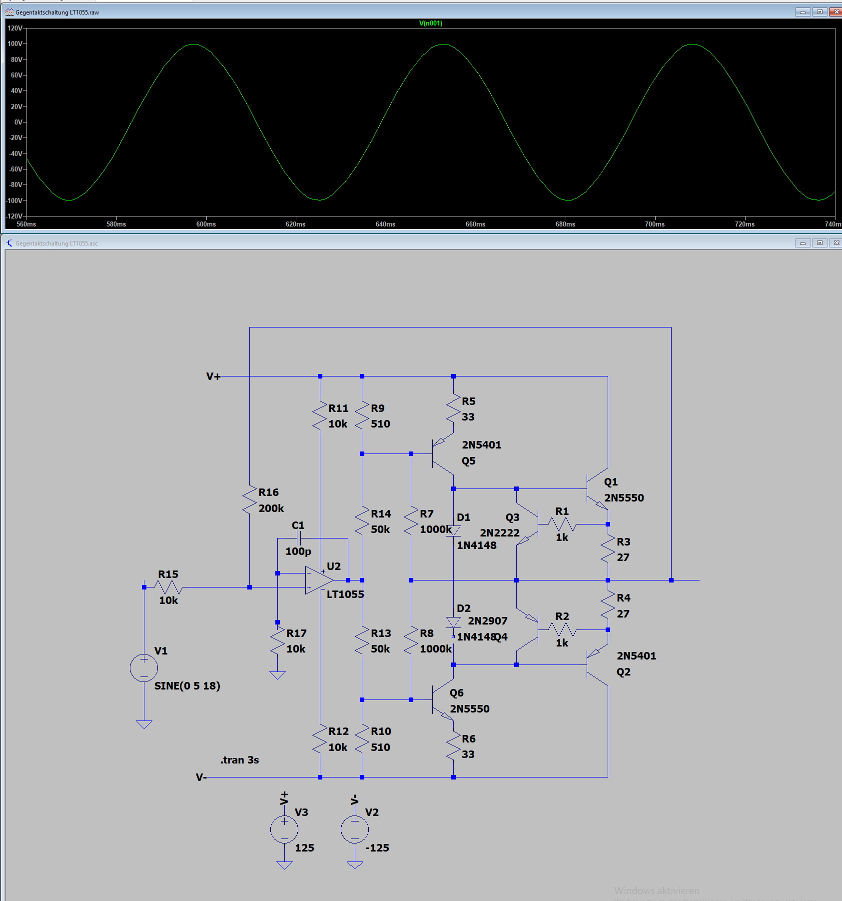

Tim M. schrieb: > Kann mir jemand sagen, warum es bei einem Audioverstärker eine > Rückkopplungsschaltung gibt und warum diese verbaut wird? Die Begründung ist dieselbe wie bei einem normalen Operationsverstärker, der Signale möglichst verzerrungsarm verstärken soll. Denn übliche analoge Audioverstärker sind eigentlich nix anderes als Operationsverstärker ...
Jens G. schrieb: > Tim M. schrieb: >> Kann mir jemand sagen, warum es bei einem Audioverstärker eine >> Rückkopplungsschaltung gibt und warum diese verbaut wird? > > Die Begründung ist dieselbe wie bei einem normalen Operationsverstärker, > der Signale möglichst verzerrungsarm verstärken soll. Denn übliche > analoge Audioverstärker sind eigentlich nix anderes als > Operationsverstärker ... Ok, dann sollte das keine Problem darstellen. Ich werde es testen und dann sehen was passiert.
Arbeite intensiv die Funktion von OpAmps durch!! Denn U2 kann nicht funktionieren. OpAmps brauchen immer eine DC-Rückkopplung.
Abdul K. schrieb: > Denn U2 kann nicht > funktionieren. OpAmps brauchen immer eine DC-Rückkopplung. Ja, das ist das dumme bei Simulation: die Modelle berücksichtigt nicht immer die Abweichungen realer OpAmps von idealen Opamps. Um das Ergebnis der Simulation richtig zu interpretieren müsste man sich detailliert in das Modell einarbeiten... Ich fordere daher: "Datenblatt" des Modells, das dise Angaben enthält!!
Möglicherweise ist es im Thema untergegangen. Ich werde das mit dem TDA7294V versuchen. Ich habe ihn heute bekommen und gerade auf dem Tisch. Der Rest sind eher Fragen, die noch zusätzlich entstanden sind. Auch der Aufbau in LT ist ein Test um in das Thema zu finden.
Abdul K. schrieb: > Arbeite intensiv die Funktion von OpAmps durch!! Denn U2 kann nicht > funktionieren. OpAmps brauchen immer eine DC-Rückkopplung. Hat er doch ...

Abdul K. schrieb: > Denn U2 kann nicht funktionieren. Doch. Was glaubst du macht R16?

Ist aber eine LTC-Modellierung. Ich stutze auch gerade. Das ist für einen Anfänger natürlich blöd gelaufen. Geht halt nix über praktischen Versuch.
Abdul K. schrieb: > Arbeite intensiv die Funktion von OpAmps durch!! Denn U2 kann > nicht > funktionieren. OpAmps brauchen immer eine DC-Rückkopplung. Der Aufbau ist von hier: https://www.edn.com/learning-to-like-high-voltage-op-amp-ics/ Das scheint genau so zu gehen.
Abdul K. schrieb: > Ist aber eine LTC-Modellierung. Ich stutze auch gerade. Das ist > für > einen Anfänger natürlich blöd gelaufen. > Geht halt nix über praktischen Versuch. Das ist genau mein Ansatz.

Tim M. schrieb: > Der Aufbau ist von hier: Danke.
Abdul K. schrieb: > im M. schrieb: >> TDA7294V versuchen > > Der ist zwar gut, aber es gibt kein Spice-Modell dafür. Das ist > unglücklich wenn man parallel zum Löten auch simulieren will. Ich habe gleiche mehrere bestellt. Ich habe also mehrere Versuche. > Da würde ich einen anderen wählen. Ich habe sie schon auf dem Tisch... > Poste mal deine ASC. Soll da wirklich ein Integrator am Eingang sitzen? Was meinst du damit? Ich kann das nicht verstehen.
Deine Simulationsdatei heißt doch xy.asc .
Abdul K. schrieb: > Deine Simulationsdatei heißt doch xy.asc .
#6874580
Abdul K. schrieb: > Soll da wirklich ein Integrator am Eingang sitzen? Das sind 100 PicoFarad. Der soll für hohe Frequenzen die Verstärkung deutlich herabsetzen, damit die Schaltung nicht schwingt.
