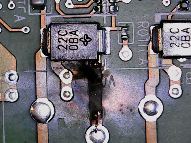

Eben schlägt ein Hilferuf bei mir ein: Kumpel hat seine neue
Heizungssteuerung (Siemens LMS14.111B109) gehimmelt - Netzspannung auf
den Außenfühler geschaltet ... <roll eyes>
Sichtbarer Fehler: Leiterbahn komplett desintegriert. Rest scheint noch
zu tun.
Das schwarze Bauteil 22C-0BA (Gehäuse ca. 4.4mm x 3.7mm) sieht für mich
nach TransZorb/TVS aus, und hat hoffentlich die ganzen, geflossenen
Ampere abgefangen. Kann mir wer die Bauteilnummer entschlüsseln?

Wüedest du bitte berichten, ob die Reparatur verlaufen ist? Mich würde
interessieren, ob TVS-Diode ihre Arbeit richtig getan hat und den Rest
der Schaltung weiterhin lauffähig ist. Die Leiterbahn läßt sich ja
leicht wiederherstellen.
> zu tun.
Nöpp. Das ist die schwergewichtige Kategorie Blitzschlag.
Die unsichtbaren Fehler IN den Halbleitern tun ihr übriges.

Schon die Identifizierung des Bauteils hat mich weiter gebracht - um die
Beschaltung des Eingangs erst verstehen zu können.
Danke auch für das Manual. Auf der Platine sind ca. 10 gleich
beschaltetet Eingänge vorhanden, deren Funktion ich mit den Unterlagen
hoffentlich besser identifizieren kann. Meine Hoffnung ist, dass ich an
einem unbenutzten Eingang die TransZorb ernten kann.
Ganz ohne TransZorb will ich die Reparatur nicht zurückgeben, die alte,
angeschossene drin lassen auch nicht. Und wegen 20ct Herrn Mouser zu
bemühen und 2 Wochen warten ist auch keine wirkliche Option.

Habe die TransZorb ausgebaut und die verdampfte Leitung ersetzt. Die
alte TransZorb war durchlegiert und zeigt 0 Ohm - also ganz so, wie es
soll.
Das Ganze (ohne TransZorb) gestern beim Kumpel in die Gastherme
eingesetzt. Diese funktioniert wieder, Außenfühler wird erkannt und
Temperatur angezeigt.
Beschaffung der Ersatz-TranZorb läuft noch.

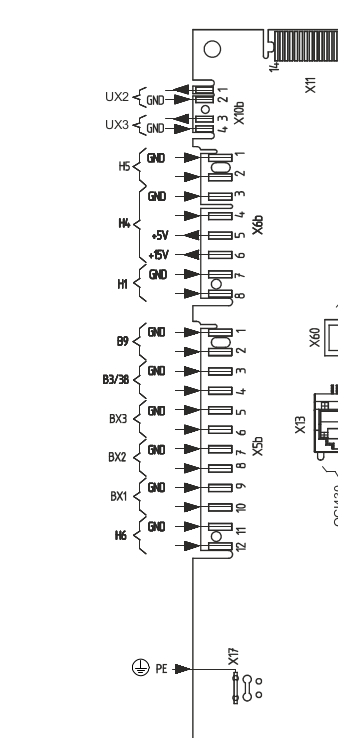

Siehe Screenshot (ein Auszug aus em Siemens-Manual):
Jeder der Eingänge H5 ... H6 (betroffen war nur der Eingang H5) hat
seinen eigenen GND-Anschluss, und ist direkt nach dem Stecker mit einer
TransZorb abgesichert. Diese leitet also direkt auf den jeweiligen GND
ab. Die GND‘s wiederum sind untereinander per Leiterbahn nahe am
Platinenrand verbunden. Diese Leiterbahn führt auf X17 (PE).
Ableitströme werden also nicht in den Rest der Platine eingeleitet.
Die Schaltung hinter den TransZorbs habe ich nicht näher untersucht.
Scheint aber so, als würde dort nur noch jeweils ein Spannungsteiler
sitzen.
> soll.
Sehr schön, Viele von uns hätten weitere Schäden der Elektronik
befürchtet. Ist aber interessant, dass die Schtzdiode tatsächlich
schneller als der Rest der Schaltung war.
