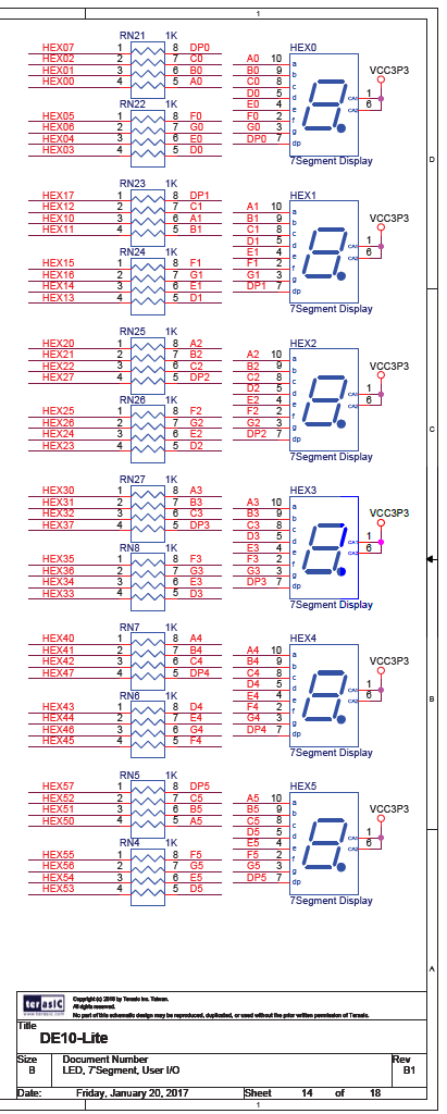

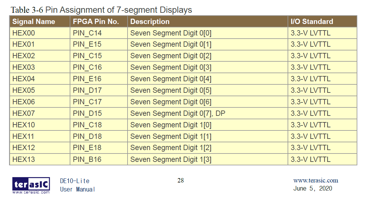

In dem Handbuch
https://www.manualslib.com/manual/1429115/Terasic-De10-Lite.html
steht: Für jede Led, eine Eigene Pin (je LED: PIN_C14, PIN_C15
usw...),in dem Fall müsste ich 6 Decoder schreiben, wenn ich alle 6
7-Segment Anzeigen ansprechen möchte oder? Weil ich ja 6*7 = 42 Output
Pins ansprechen muss? und eine für denn DP Pin? Also insgesamt 43 Pins.
In jeden Foren Eintrage sehe ich halt in Beispiel jeweils 1 Decoder. Das
verwirrt mich, wie man mit 1 Decoder 42 Pins adressieren kann, weil ja
jede Pin einen Eigenen Output hat.
Gast #6872114
Man multiplext, wenn man Pins sparen will.  Auf diesem Board wissen sie
nicht, wohin mit den 360 I/O-Pins des Chips, also werden alle 6x8 LEDs
einzeln angeschlossen.  Wie du diese 48 Pins nun ansteuerst, ist dir
überlassen - wenn du willst, sogar über einen Multiplexer.

Und Irgendwie muss ich ja sagen (Bei der Pin-Zuweisung), der Output von
den Decoder ist der Pin.
Z.B.:
when "0000"     => a <= '1'; b <= '1'; c <= '1'; d <= '1'; e <= '1'; f
<= '1'; g <= '0';
Pin-Zuweisung geht nur mit Outputs.
Output: a,b,c,...
a = PIN X
b = PIN Y
c = PIN Z
Das muss ich doch dann denn Decoder für jedes Segment extra schreiben,
weil ich ja 42 Outputs benötige, da ich 42 Pins ansprechen will?
Gast #6872350
Lt. Blockbild im Boardmanual hast du 48 pins (wegen dem dezimalpunkt)
und nein, du brauchst nicht einen Decoder für jedes Digit, sondern ein
Chipenable für jedes der 6 Digits extra. einen Decoder-ausgang bspw (a)
kannst du mit allen 6 Output-FF für das segment a in allen digits
verbinden

Bei der Tabelle ist dann auch gleich beachtet, dass (wie im Schaltplan
leicht zu erkennen) die LEDs low aktiv angeschlossen sind. Eine '0'
bedeutet also "LED leuchtet".

Gast #6883294
Hi alle,
ich habe die Antwort: Tatsächlich muss für das Board jede Pin
Einzelangesprochen werden, es muss über Port Mapping gelöst werden.
So wie hier in Code zu sehen ist @fpgakuechle.
Danke für euren Support!

Moderator (Firma: Titel) Persönliche Seite #6883397
Manah schrieb:
> Tatsächlich muss für das Board jede Pin Einzelangesprochen werden
Aber eben nicht über 4x7 = 28 einzelne 1-Bit Signale mit 28
unterschiedlichen Namen. Es geht auch über 4 Vektoren mit je 7 Bit
Breite.
Denn du kannst in den Constraints (Pin Assignment, LOC Constraints,...)
eben auch einzelne Bits eines Vektors an bestimmte IO-Pins zuweisen.
