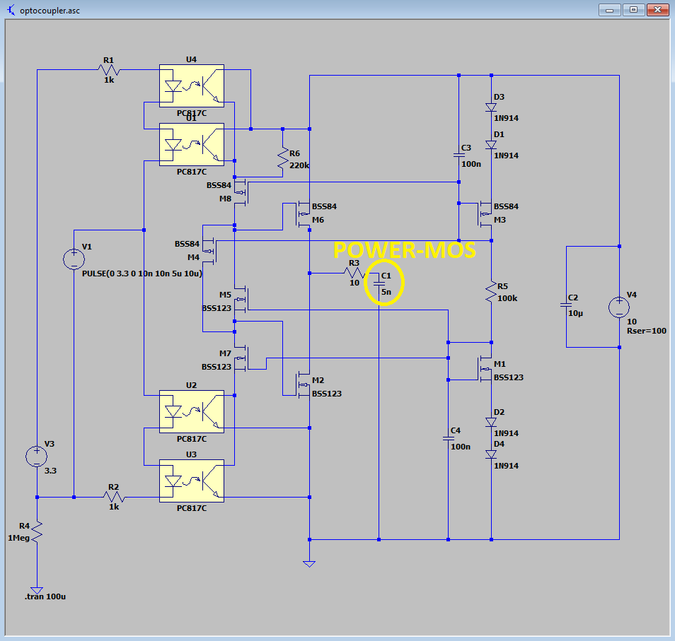

Hi zusammen,
um mehrere 10A/40V PV Module schnell zu- und wieder weggeschalten zu
können (und eventuell auch mittels PWM zu modulieren), hab ich nach
einer stromsparenden Möglichkeit gesucht einen Power-MOSFET über
Optokoppler schnell zu schalten.
Anbei das Resultat, eventuell kann es ja noch jemand brauchen.
Das ganze zieht im statischen Fall auf der Leistungsseite ~50uA (welche
den PowerMOS mit 10V treibt) und auf der Steuerseite 1mA (bei 3.3V).
Bei 100kHz PWM und 5nF Kapazität geht das ganze auf ~8mA auf der
Leistungsseite hoch, was hauptsächlich durch das Umladen der 5nF bedingt
ist. Hohe Querströme des Treiber-Inverters (BSS123 & BSS84) werden durch
die Common-Gate Stufen vermieden. Geschwindigkeiten der Optokoppler wird
ebenfalls mittels Kaskodensufen maximiert.
Flankensteilheit (10-90%) bei 5nF Gatekapazität beträgt ca 250ns.
Dazu kommt dann noch eine charge-pump um den NMOS als High-Side switch
zu verwenden (günstiger als PMOS mit ähnlichen Ron). Kann ich bei
Interesse dann auch noch teilen.

Was für ein Aufwand! Dabei gibt es passende Teile schon seit vielen
Jahren.

von Falk B. (falk)
Thomas schrieb:
> Hast du Beispiele für <1€ und idealerweise bei Reichelt oder anderen
> Anbietern mit niedrigen Versandkosten für Privatanwender?
Sonst noch irgendwelche "sinnvollen" Randbedingungen? Vielleicht mit
Erdbeergeschmack?
Vor allem. Wozu muss man PV-Module schnell schalten oder gar per PWM
modulieren?

von Falk B. (falk)
Thomas schrieb:
> Schlecht geschlafen? :D
> Es soll auch Privatleute geben, die nicht so leicht an Spezialbauteile
> kommen. Die Bauteile oben kosten ~1€. Und die 40uA statischen
> Stromverbrauch auf der Lastseite muss ein IC auch erstmal schlagen.
Man nehme Dr. Oetker, ähhh, ich meine ein IC der 4000er Familie, z.B.
ein 4069, 6fach Inverter. Da kann man mehrere Gatter parallel schalten,
fertig ist der stromsparende MOSFET-Treiber. Dann braucht es auch nur
EINEN Optokoppler, z.B. 6N136.
von Thomas (Gast)
Falk B. schrieb:
Für 100kHz? Mit 250ns rise/fall-time bei 5nF?
Nee...

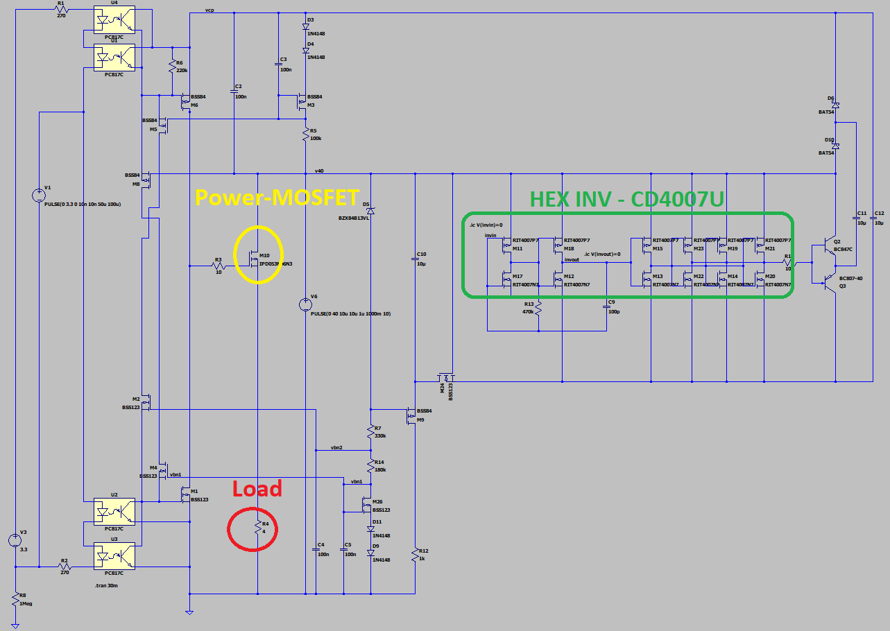

Sollte noch jemand daran interessiert sein, anbei der opto-coupled
high-side NMOS-switch mit charge pump.
mit ~750ns Rise/fall-time nicht mehr ganz so schnell, und mit Iq=2 mA
auf der Leistungsseite auch nicht mehr ganz so effizient. Für eine
High-side NMOS switch aber immer noch ganz ok.

von Helge (Gast)
Nice. Aber:
Nachteil ist, daß M1 und M6 den ganzen swing machen müssen. Das braucht
Zeit.
Z-Diode funktioniert nur in der Simu so gut, daß wenige uA reichen.
Die Sende-LED haben ihre eigene Ladung, umschalten über ein RC-Glied
statt 2 Vorwiderstände bringt da bissel (wenig) was. Vorschlag 270 +
22p.
Wofür ist M24?
von Thomas (Gast)
Helge schrieb:
> Nice. Aber:
> Zeit.
> 22p.
> Wofür ist M24?
Gates M1 und M6 sind auf ca 5V begrenzt (durch die Kaskaden M2, M8).
Ganzen Swing würden die Gates garnicht aushalten.
Zenerdioden muss ich erst passende raussuchen. Hab ich aber schon öfters
mit 100uA an realen PCBs verwendet. Das geht schon...
M24 hatte ich nurmal für die Simulation drinnen (hat den Oszillator erst
aktiviert nachdem der Stützkap etwas vorgeladen ist und damit ging das
startup der transienten sim etwas schneller). Wird aber in der realen
Schaltung nicht gebraucht.

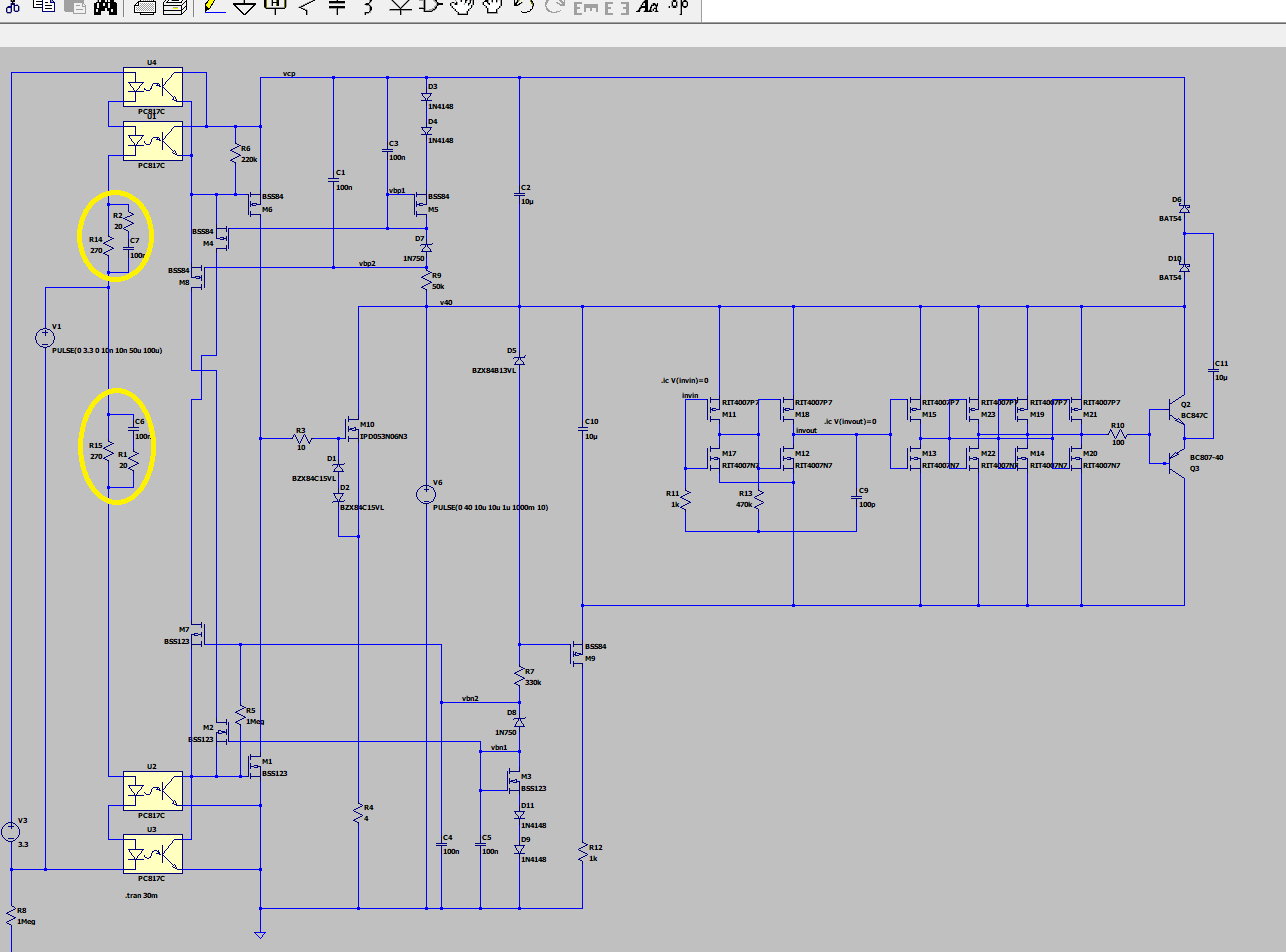

Anbei noch ein paar Verfeinerungen. Danke, gute Idee mit der cap beim
Optokoppler! Bau ich bei der nächsten Version ein.

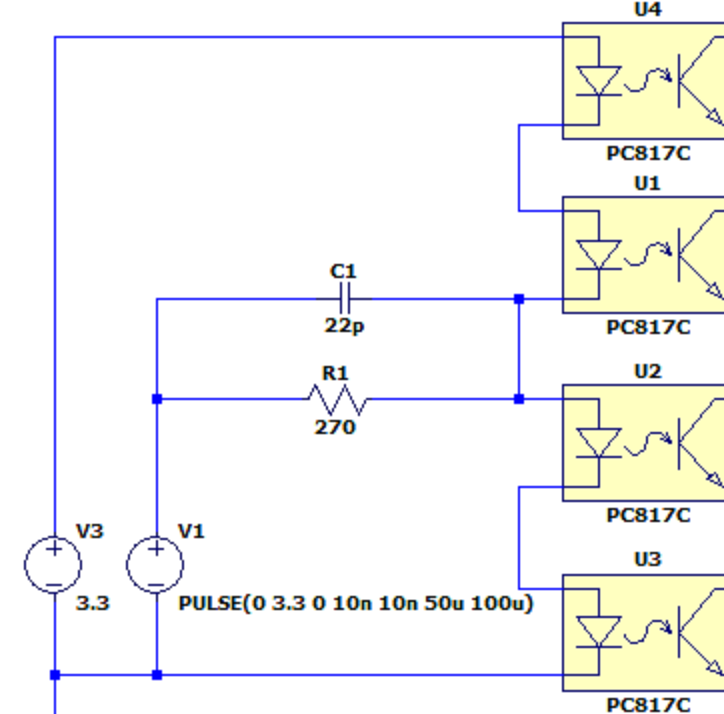

> 22p.
Also danke nochmal dafür, die Idee ist sehr, sehr gut. Ich hab sie
allerdings noch etwas modifiziert mit 100nF Cap und 20Ohm
Strombegrenzung!
Dadurch geht das Laden des PowerMOS Gates nun wieder in 40ns. ESL und
ESR der Cap ist allerdings noch nicht berücksichtigt. Muss ich mir noch
genauer ansehen ob da nicht doch eine kleinere Cap besser ist.
Das Klasse an der Cap ist, dass sie nur bei hohen Frequenzen
entsprechend Strom zieht und der Ruhestrom der ganzen Schaltung dadurch
nicht beeinflusst wird. Also vielen Danke nochmal.

von Thomas (Gast)
Da hat eine 0 gefehlt... 400ns war gemeint
Wozu moduliert man ein Solarpanel??
100ohm am Ausgang des 4007 ist sinnleer.
von Thomas (Gast)
Unerheblich für diesen Thread.
Wie Latch-up sicher ist denn diese Logic-Familie? Schaden kann es nicht.
Wenn sonst nichts zum Aussetzen hast, bin ich ja beruhigt :D
Würde mich trotzdem interessieren!
Die Schaltung insgesamt kommt mir seltsam vor. Aber das soll dich nicht
stören.
von Thomas (Gast)
Tut mir leid, ich will nicht die nächsten zig Beiträge damit verbringen
das zu diskutieren, da es den Thread in eine ganz andere Richtung lenkt.
stören.
Der Treiber ist eher ein Konzept von integrierten Class AB Amplifiern
(siehe Monticelli Biasing) und braucht dort gutes Matching. Ist in dem
Fall aber vereinfacht und angepasst. Matching der Transistoren ist nur
insoweit notwendig, dass das VTh nicht um >500mV auseinanderliegt. Das
geht sich diskret bei gleicher Temperatur meist noch auch. Kann man auch
noch weiter vereinfachen.
Ansonsten alles bekannte Konzepte. Kaskoden zur Spannungsbregrenzung,
Opto-koppler in Push/Pull Architektur, zwei Optokoppler in Serie für
Current re-use, astabiler Multivibrator als Oszillator, source follower
BJT treiber für die charge pump um den Querstrom zu vermeiden, etc.
Sie bleibt seltsam und ist komisch gemalt. Inklusive der einschlägigen
Wegkreuzung.
Wollte nicht diskutieren. Wenn ich so Frage, wollte ich nur dazulernen.
