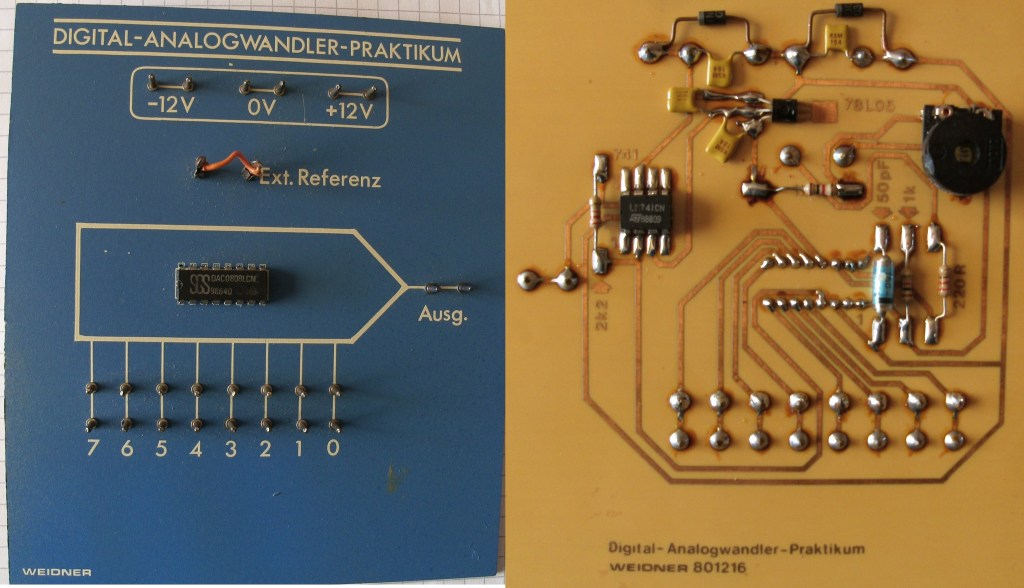

#6873468
Peter H. schrieb: > Ich habe mit meinem Kommilitonen bereits ein grobes Schema aufgestellt > (siehe Anhang). Kann das so grob funktionieren? Das Schema passt nicht wirklich, ich sehe dort keinen LM35 und vermisse die negative Betriebsspannung, um Temperaturen unter 0°C messen zu können. Vom Prinzip her finde ich den LM35 eine gute Wahl, der ist aber weitaus mehr als ein simpler NTC. Man könnte auch zum LM135 greifen, muß dann 2,73V abziehen, aber braucht keine negative Spannung für Minus-Celsius. Stefan ⛄ F. schrieb: > Diese Aufgabe wäre aber schon vor 30 Jahren nicht > mehr angemessen gewesen - an der Realität völlig vorbei. Willst Du Applikationsabmaler und Codierclowns dressieren oder möchtest Du Ingenieure, die die Grundlagen verstanden haben? Natürlich baut in der realen Entwicklung niemand mehr auf diese Weise. Wenn er aber einen A/D-Wandler zu Fuß aufbauen musste und feststellt, dass dieser garnicht so richtig gut funktioniert ... dann hat er später eine Vorstellung, wie er gewisse Werte aus den Datenblättern zu verstehen hat. Ich gehe davon aus, dass Du alt genug bist, dieses Basiswissen noch gelernt zu haben und noch heute davon profitierst - obwohl Dir das garnicht mehr bewusst ist.

Peter H. schrieb: > Hallo zusammen, > > im Zuge einer Projektarbeit von der Uni haben wir als Gruppe die Aufgabe > bekommen, mithilfe eines analogen Temperatursensors, und einer > 7-Segmentanzeige eine Art Thermometer zu bauen. Das wäre eigentlich auch > nicht die große Herausforderung, da ich etwas ähnliches schon mit Hilfe > eines Arduinos realisiert habe. Allerdings soll dieses Projekt ganz ohne > Microcontroller auskommen. > Da ich in diesem Gebiet dank der suboptimalen Elektronik-Vorlesung > letztes Jahr wenig bis garkeine Erfahrung habe, stehe ich jetzt ein > bisschen hilflos da. > > Ich habe mit meinem Kommilitonen bereits ein grobes Schema aufgestellt > (siehe Anhang). Kann das so grob funktionieren? > > Außerdem habe ich erste Teile ausgesucht, habe aber meine Zweifel ob das > mit diesen realisierbar ist... Gestern (wirklich kein Scherz), habe ich eine ELO-Ausgabe mit genau dieser Bauanleitung weggeworfen. Thermometer mit LM135/235/335 und ICL7106. Natürlich kannst du auch ein 7107 nehmen, falls du LED-Anzeigen bevorzugst. Die Schaltung hatte ich als Jugendlicher nachgebaut. Wenn du die ELO-Ausgabe haben willst, fische ich sie aus dem Altpapierbehälter, einfach kurze PN an mich. Ich machs aber erst morgen Vormittag, jetzt ist es stockdunkel und es regnet. Andererseits: Eine Google-Suche nach LM135 und 7107 bringt eine Menge ähnlicher Ergebnisse. Irgendwo habe ich auch noch eine einfache Bauanleitung ohne 7106/7107, die dann allerdings nur ganze Zahlen anzeigt, das fiele dann schon eher unter "diskret".

Zunächst danke für die zum Teil wirklich hilfreichen Antworten. Mit dem Wort "diskret" hab ich mich wohl ein bisschen verhaspelt, Aufgabe war tatsächlich, das ganze lediglich ohne programmierbaren Microcontroller (Arduino o.ä.) zu lösen. Und die Anweisung zum Display beschränkte sich darauf, dass man kein echtes Pixeldisplay verwendet, sondern - wie auch immer man will - auf einer oder mehreren 7-Segment-Ziffern die Temperatur ausgibt. Dass ich in meinem Beispiel das LCD Display verlinkt habe, liegt lediglich daran, dass ich es zusammen mit dem ICL7116 gefunden habe. Eine "klassische" 7-Segment LED-Anzeige erfüllt die Anforderung natürlich genauso. Sorry, wenn das für Verwirrung gesorgt hat!

Peter H. schrieb: > Da ich in diesem Gebiet dank der suboptimalen Elektronik-Vorlesung > letztes Jahr wenig bis garkeine Erfahrung habe, stehe ich jetzt ein > bisschen hilflos da. genau das weiß der Aufgabensteller und gibt euch deswegen genau diese Aufgabe > mithilfe eines analogen Temperatursensors, und einer > 7-Segmentanzeige eine Art Thermometer zu bauen. damit ihr in Sachen analoger Schaltungstechnik selbst ein wenig nachholt
Die Fragestellung und der Schaltplan dazu erinnert an den ersten Tag in der Bräuteschule (https://de.wikipedia.org/wiki/Die_Br%C3%A4uteschule_1958), wo die Mädels zeigen sollten, was sie schon können und Krautwickel kochen sollten. Kamen spannende Sachen raus. Hackfleisch abwiegen durch Einpressen in einen Meßbecher, quaderförmige Rouladen mit quadratischer Grundfläche und paketähnlicher Verschnürung. Das ganze in hohem Bogen eingeworfen in siedendes Öl und anschließend unter ständigem Rühren in den Ausguß gegeben. Die Frage ist doch: Was will der Prof? Aus der kurzen, womöglich schon falsch verstandenen Zusammenfassung hier können wir das nicht herausbekommen. Zeigt ja schon die Angabe von "einer 7-Segmentanzeige", die von vierstelliger LED über einstellig auf LCD jede mögliche Interpretation erfahren hat (außer Nixie, aber VFD kann man als Vertreter dieser Machart gelten lassen). Geht es um ein möglichst genau anzeigendes Thermometer, das halt nur keinen Controller verwenden darf (ein Z80 ist kein Mikrocrontroller;), oder sollen die Delinquenten zeigen, was sie schon können, und die Lösung darf dafür vom Ideal abweichen (beispielsweise wie schon oben angeführt ein nur einstelliges Anzeigeelement, aber das dafür besonders hübsch angesteuert.) Wäre ich der Prof, wäre es mir fast egal, was die Studenten zusammenlöten, sondern mich würde interessieren wie gut sie die Aufgabenstellung erfaßt und hinterfragt haben. Denn darum geht es letztlich in allen Fragen des Studiums (und des Lebens.)
