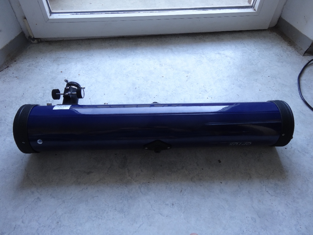

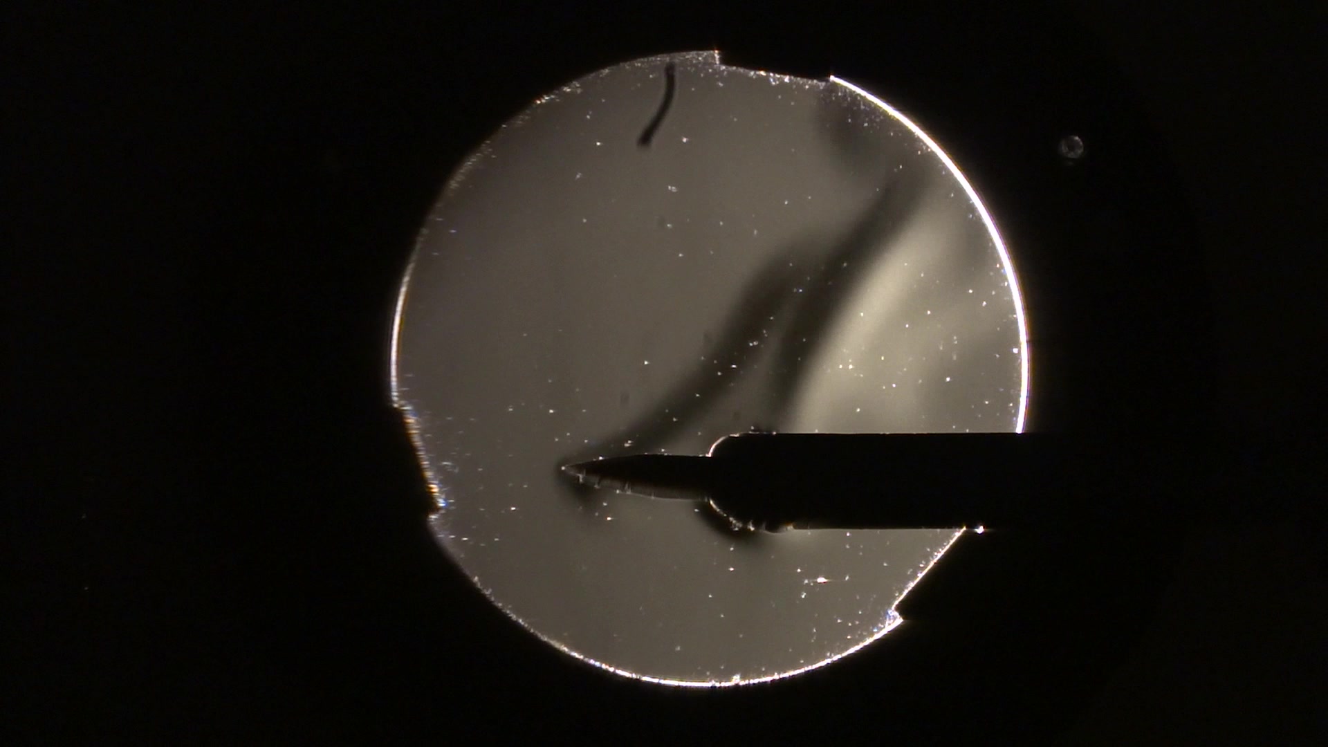

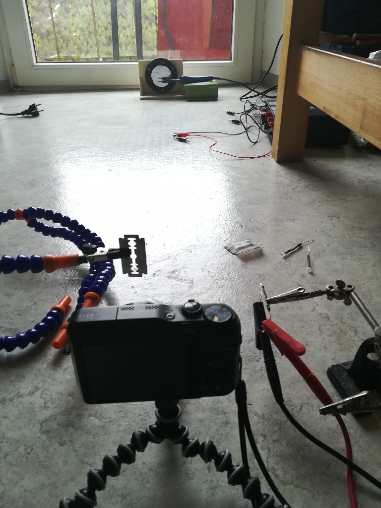

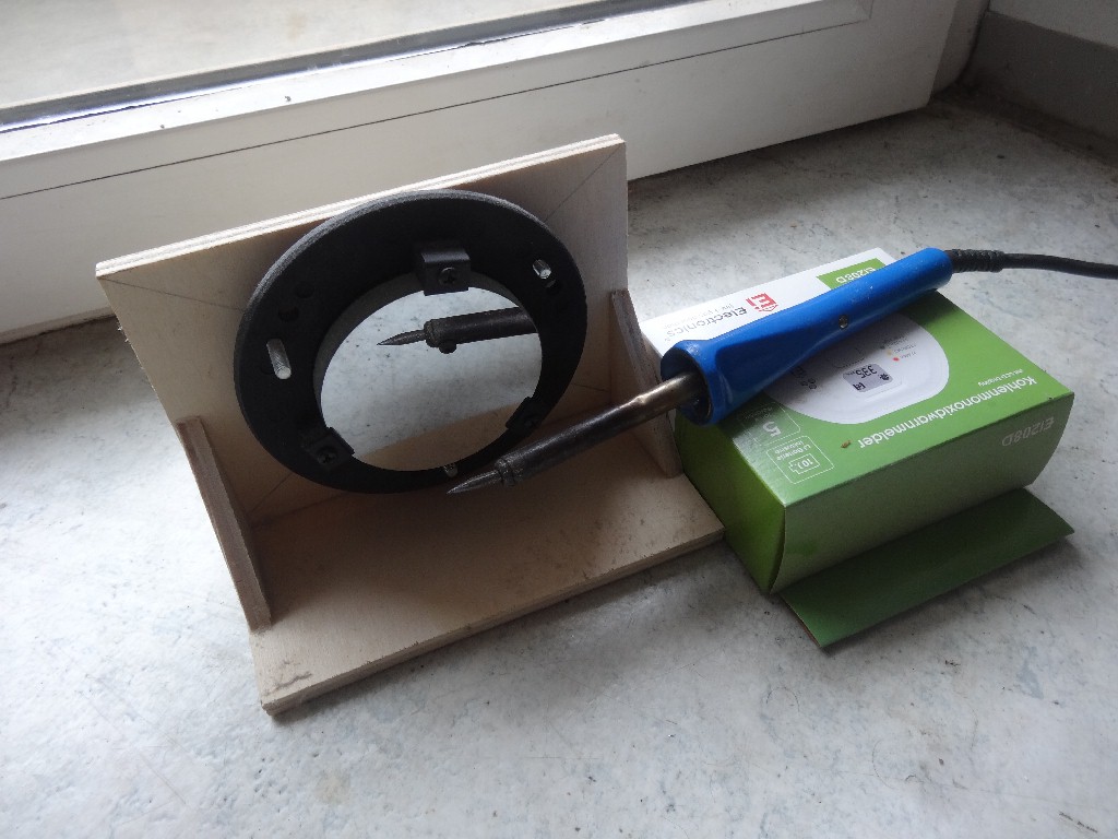

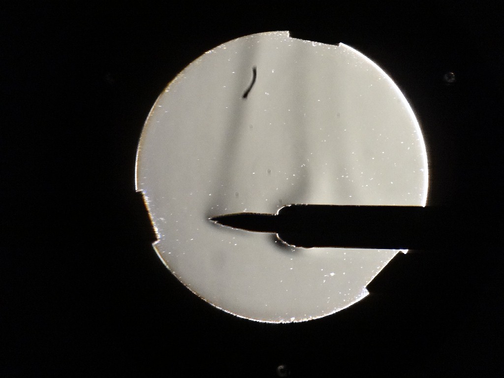

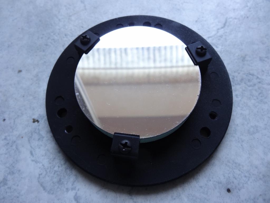

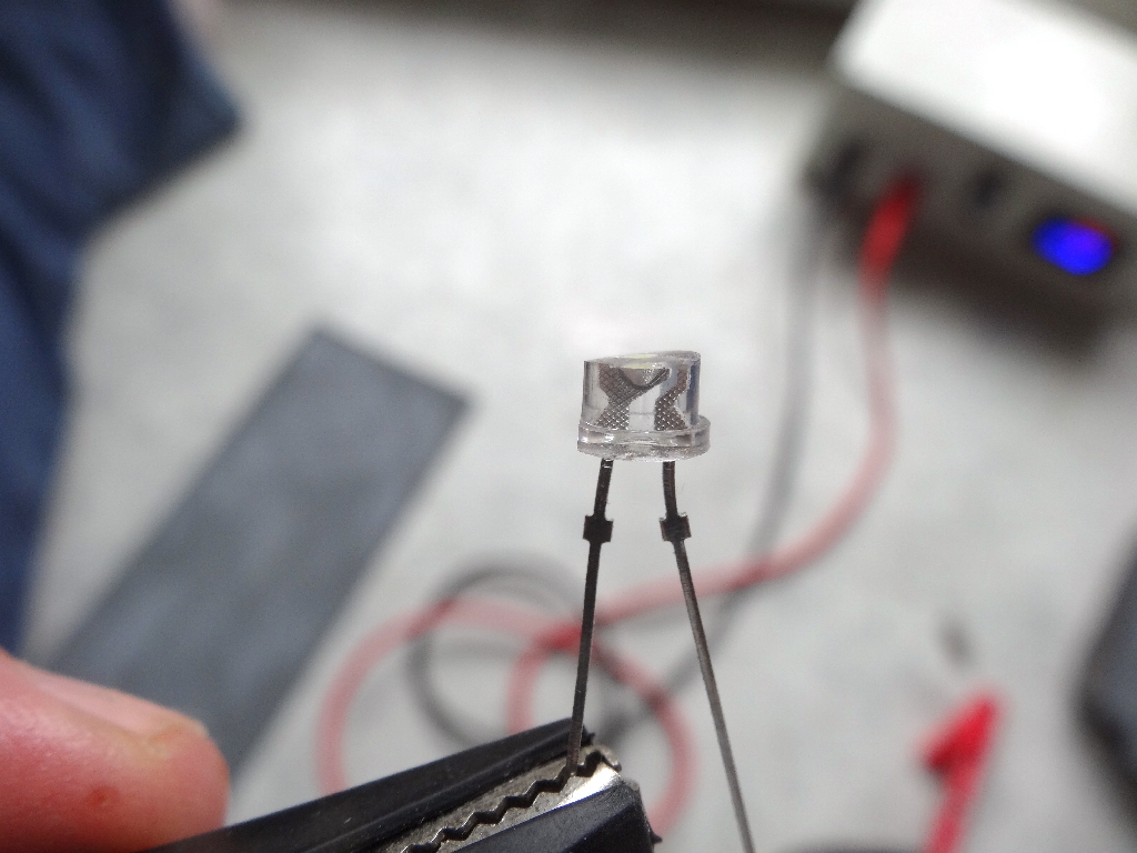

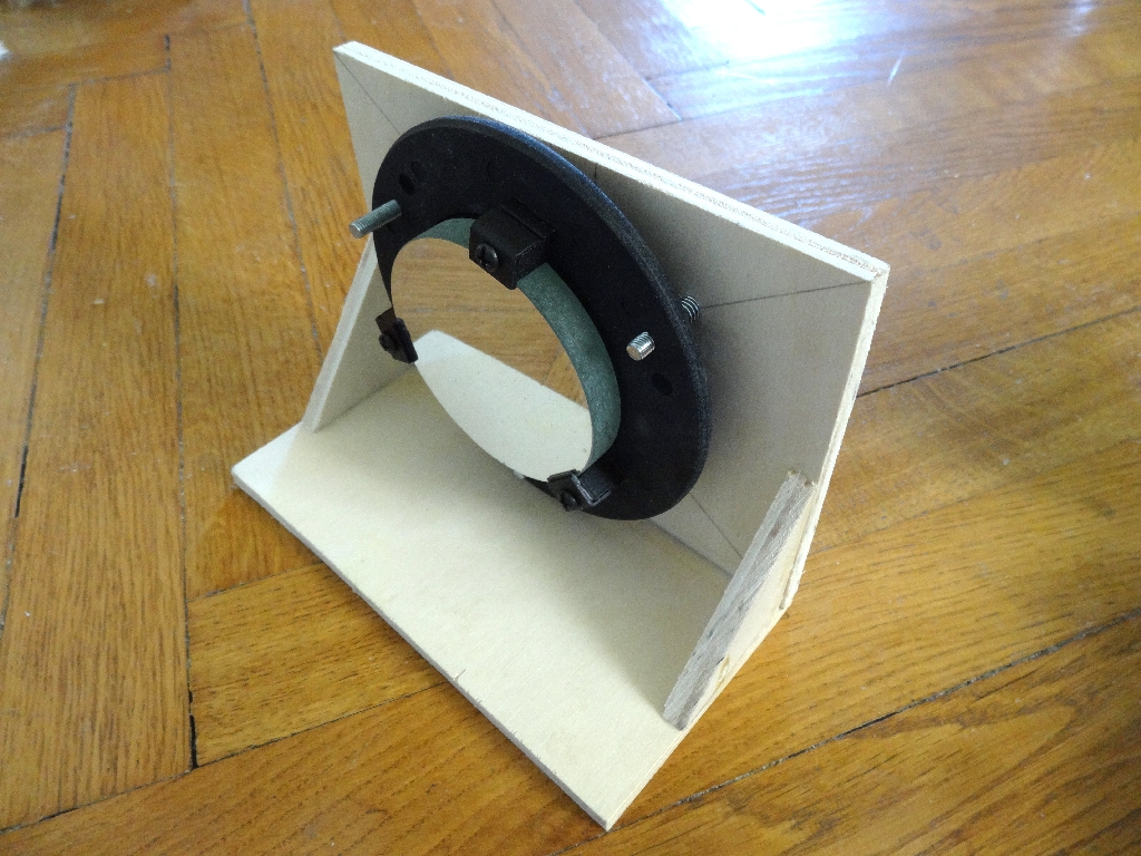

Obwohl ich die Teile für die Schlierenfotografie schon länger bei mir
rumstehen hatte, startete ich aber erst am Wochenende den ersten
Versuch. Und dieser ist mit gleich geglückt.
Für die Schlierenfotografie braucht man eigentlich nur folgende Dinge:
* Teleskopspiegel (meiner hat 76 mm Durchmesser und 700 mm Brennweite)
* eine weiße LED (deren Kopf man vorsichtig abschleifen muss)
* eine Rasierklinge
* eine Digitalkamera
Auf meiner Homepage gibt es mehr Informationen dazu:
https://stoppi-homemade-physics.de/schlierenphotographie/
Der ganze Spaß kostet nicht einmal 20 Euro und ist mMn sehr
beeindruckend. Zur Durchführung eignen sich Schwanenhalsstative, damit
man die Rasierklinge einfach positionieren kann. Bei mir ist der
Teleskopspiegel auch mittels 3er Schrauben einstellbar...

Nur, was hat das mit Schlieren zu tun, diese grauen Flecken sind
lediglich Luftwirbel. Unter Schlieren verstehe ich, vielleicht
fälschlich, diese in allen Farben schillernden Muster die man sieht,
wenn man einen Tropfen Mineralöl auf eine sich nicht bewegende
Wasseroberfläche gibt. Gut, die Fläche darf sich schon bewegen, das
erschwert halt ein Foto zu machen weil die sich ergebenden Muster reiner
Zufall sind.
> wenn man einen Tropfen Mineralöl (...)
nö, man will damit ja eher die Dichteunterschiede erkennbar machen.
Beim Öl ist es Interferenz
