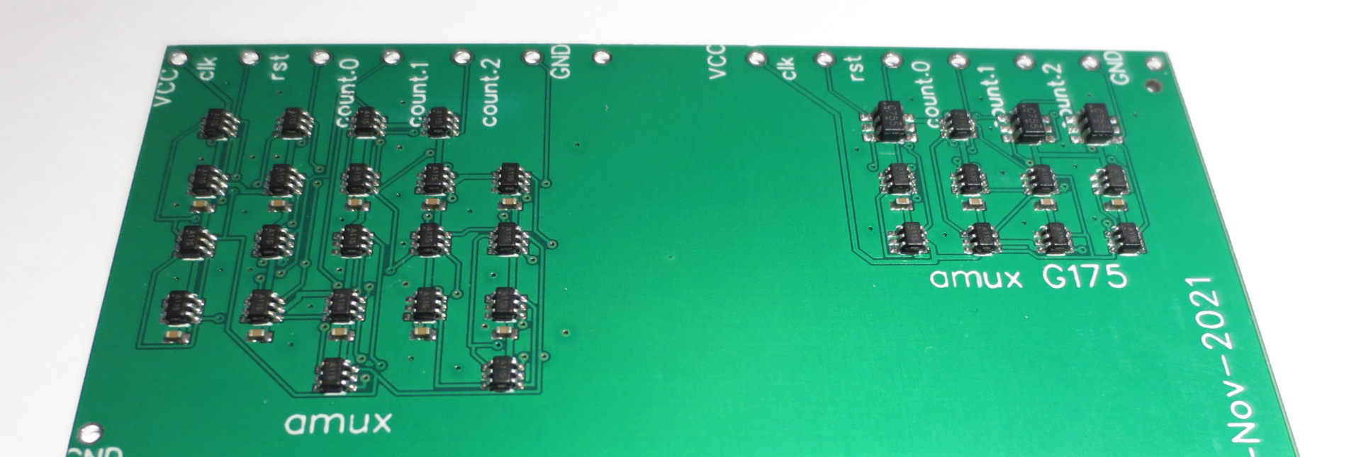

Hier ein etwas verrückteres Projekt: Ich arbeite gerade an einem
automatisierten Designflow, um aus einem in einer
Hardwarebeschreibungssprache (VHDL) beschriebenen Digitaldesign ein PCB
zu erzeugen, welches das Design in diskreter Logik implementiert. Die
erzeugten Designfiles sollten sich dann idealerweise bei einem
Bestückungsservice fertigen lassen.
Um die unweigerliche Sinnfrage gleich vorweg zu nehmen: Der Hauptzweck
bestand für mich darin, sich mit EDA Flows an einem praktischen Beispiel
auseinandersetzen zu können. (Und etwas mehr Python zu lernen).
Der verwendete Logikstil ist Resistor-Transistor-Logik (RTL), in einem
Flavor wie er in den 1960er Jahren in der CDC6600 verwendet wurde.
Mein aktueller Stand ist auf Github zu finden:
https://github.com/cpldcpu/PCBFlow
Ein paar mehr Details auf HaD.io:
https://hackaday.io/project/180839-vhdlverilog-to-discrete-logic-flow

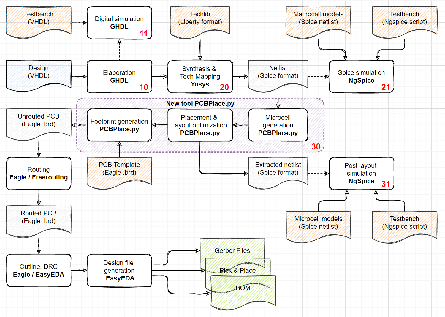

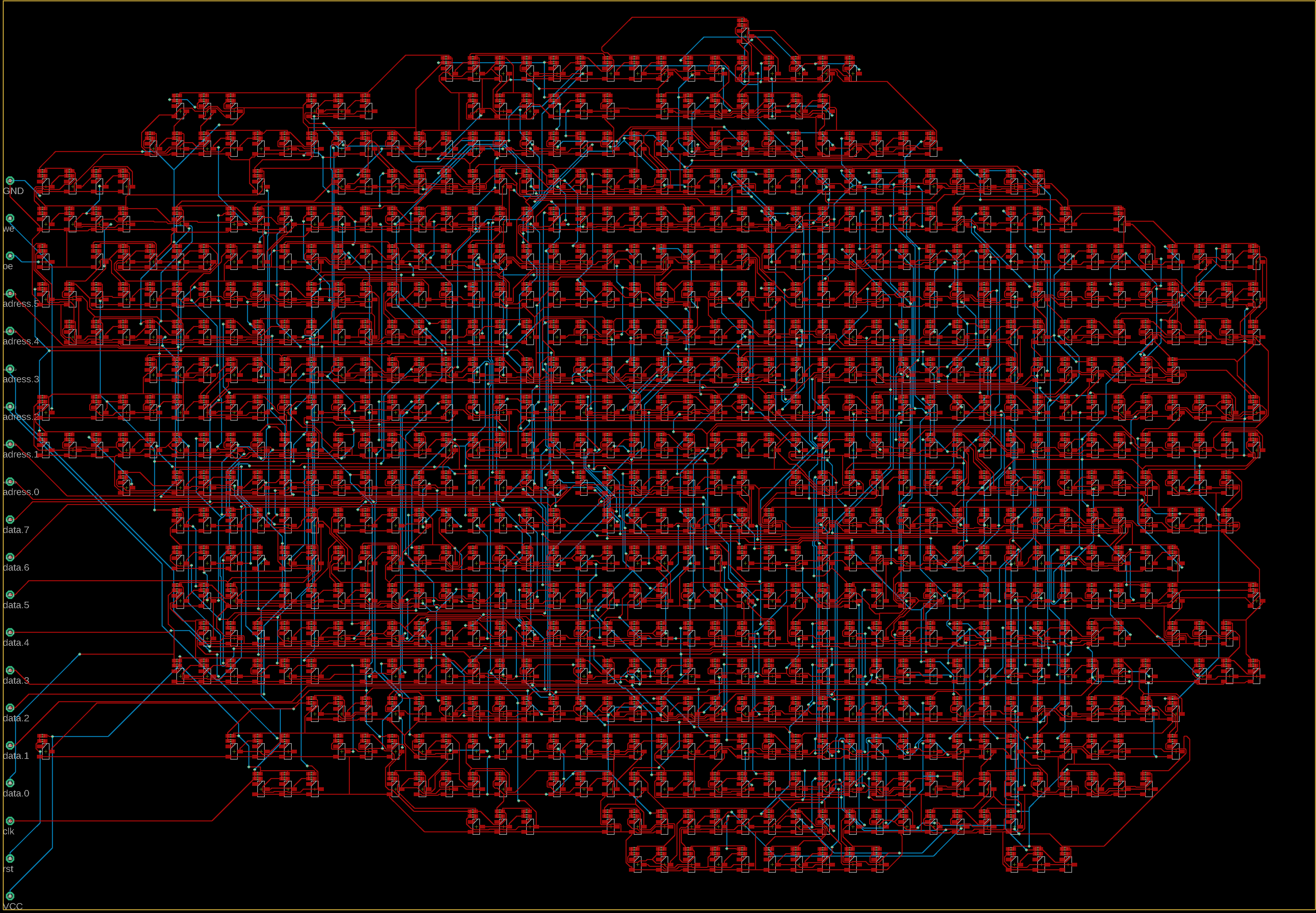

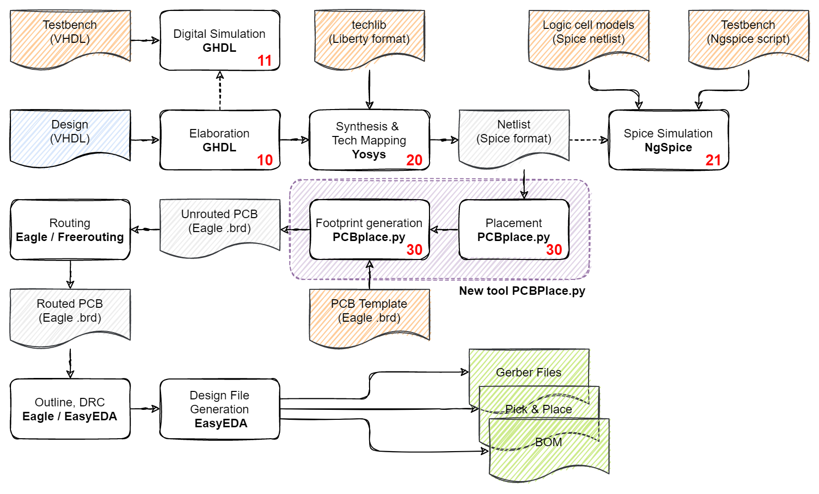

Die Bilder anbei zeigen die Architektur des Flows, sowie ein etwas
komplexeres Beispiel mit >700 Transistoren als output, eine CPU.
Die Synthese wird mit GHDL/Yosys durchgeführt. Das Placement und die
Generierung des PCBs erledigt ein Python-Programm.

Also yosys mach die RTL Synthese und die Netzliste, Du platzierts die
fixen RTL Funktionsblöcke in einer Matrix und lässt Eagle + Freeroute
dann die Arbeit machen.
Nicht unclever, aber Du solltest dann VCC und GND zumindest mehr
Leiterbahnbreite spendieren und auch ruhig ein paar verteilten
Kondensatoren.
RTL ist ein Stromfresser und bei den dünnen Leitungen und der Ausdehnung
bekommt man da schnell Probleme.
LEDs für die A/D Pins würde das Retro Herz sicher auch erfreuen.
Man sieht aber eben auch sehr schön, was bis heute maschinell alles
nicht geht.
Autoplacer die die Bauteile sinnvoll anordnen können hat noch niemand je
gebaut, auch Du nicht und der Autorouter zieht nur Striche nach sehr
einfachen Regeln.
Wenn man das mal mit Deinem LCPU Projekt auf Hackaday vergleicht, ist
die zweifellos handgemachte LCPU Ästhetisch, und das automatisch
generierte ein unförmiger Klecks Bauteile mit fraglicher VCC / GND
Führung.
Probier mal was Du mit Netzklassen und Routing Prioritäten beim
Autorouter noch rausholen kannst.
Da jede Logigzelle unten einmal GND und oben einmal VCC braucht, wäre es
vielleicht garnicht schlecht mit der Matrixanordnung der Zellen auch
gleich dicke VCC / GND Rails mit Kondensatoren zu zeichnen.
Die I/Os kann ja wieder Freeroute machen.
Eine Portierung auf Kicad wäre doch ganz nett.
Nicht jeder drückt den Wegezoll an Autodesk ab um Eagle benutzen zu
können.

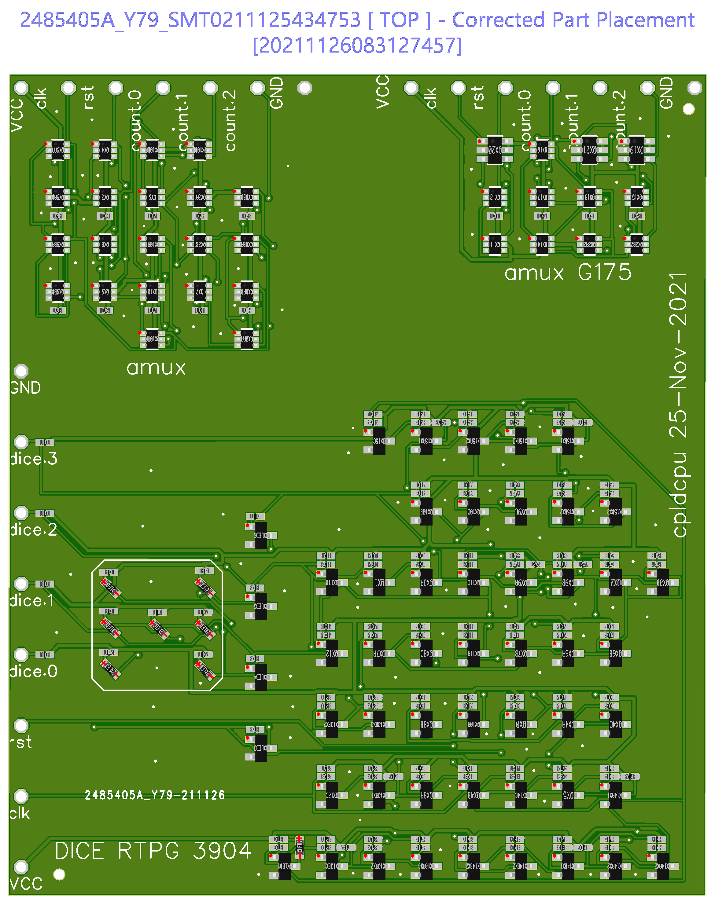

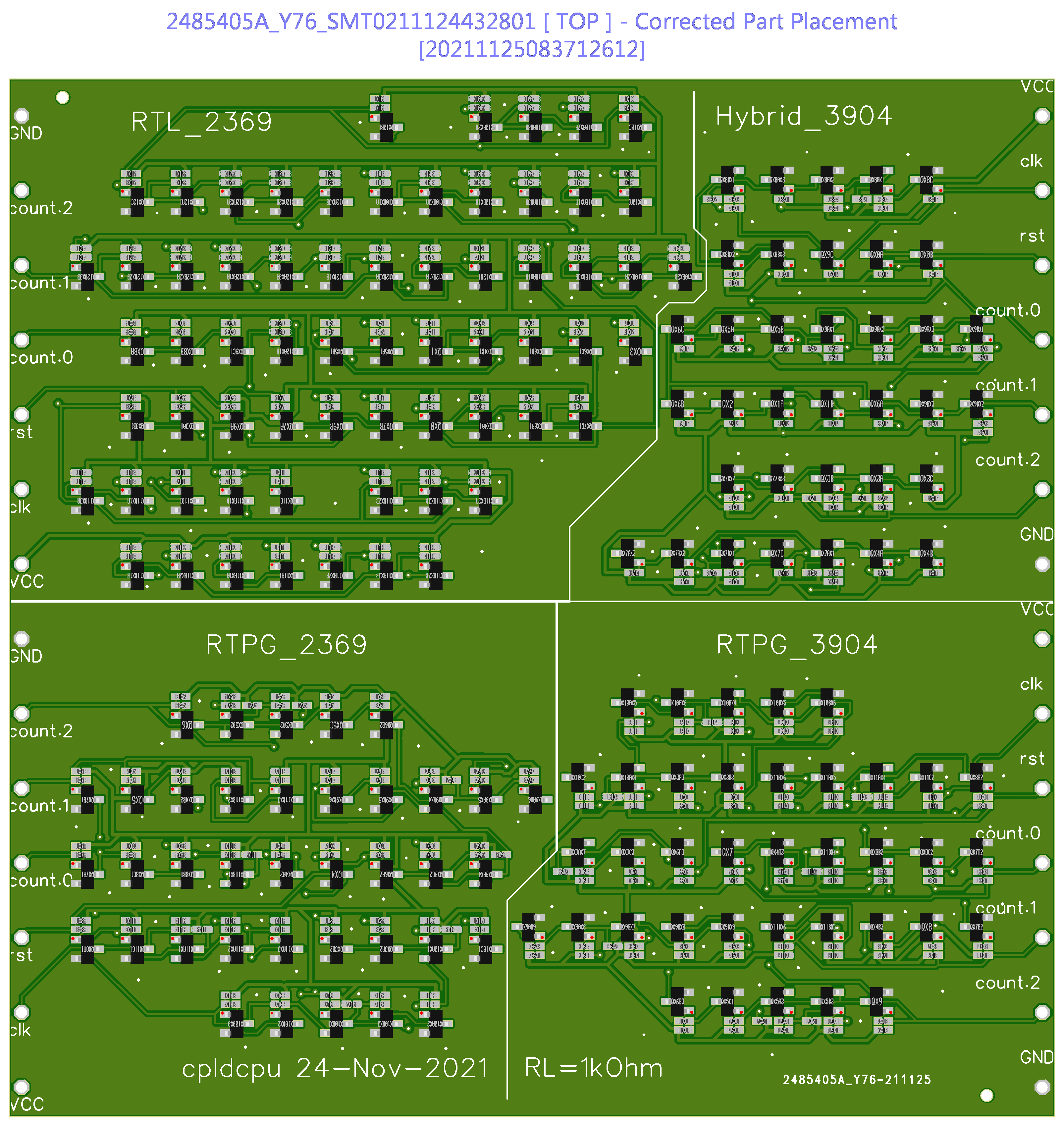

von Tim  . (cpldcpu)
Max M. schrieb:
> +1 für den nötigen Wahnsinn das zu bauen ;-)
> Kondensatoren.
Ja, ich habe in der letzten Iteration einer Power-Netzklasse eingeführt,
die breite Leiterbahnen nutzt. Anbei das erste PCB, das ich jetzt auch
fertigen lassen. Ich habe dort auch manuell eine Groundplane eingeführt.

von Mw E. (Firma: fritzler-avr.de) (fritzler)
Das ist durchaus ein sehr interessantes Projekt.
Spuckt er denn am Ende auch aus wie hoch der Takt maximal sein darf?
Wenn ich de jetzt meinen MIPS TTL VHDL Code druchjage kommt sicher ne
10mx10m Platine bei raus.
Wärs möglich eine Platinenaufteilung nach Baugruppen zu ermöglichen?
(Nur ne Frage, das soll nicht implementiert werden)

von Tim  . (cpldcpu)
Dazu müsste man die timing-information der Zellen im liberty-file
hinterlegen, dann müsste sich das Timing prinzipiell auswerten lassen.

Ja, ich bin gerade dabei eine Library auf Basis von 74LVC single gate
logik zu implementieren. Damit werden die Designs deutlich dichter und
man sollte Taktraten im zweistelligen MHZ-Bereich erreichen können.
P.s.: JLCPCB übertrifft sich gerade selbst mit der Platine oben: 27
Stunden vom Absenden des Auftrags bis zur bestückten Platine an der
Inspektion.

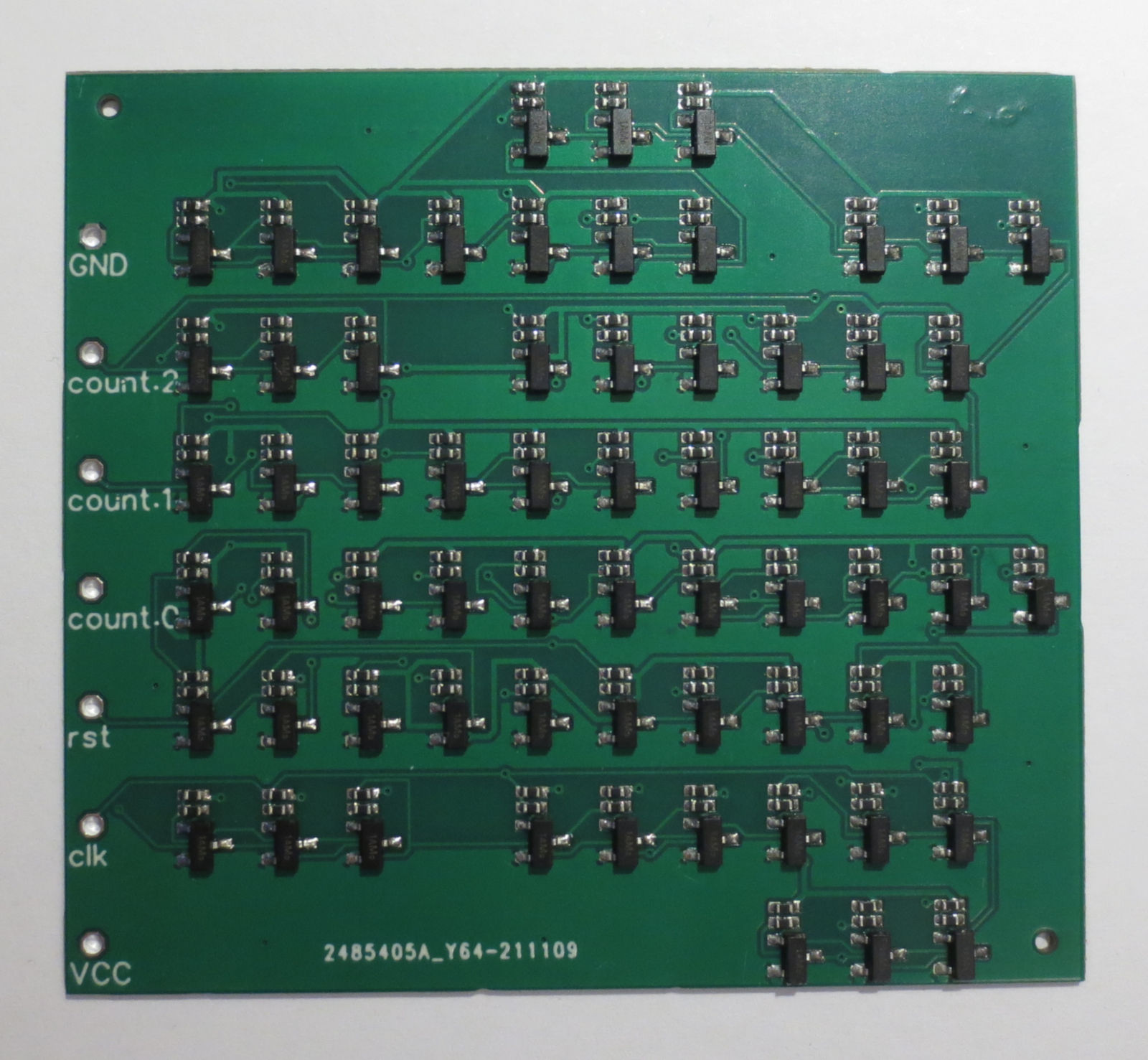

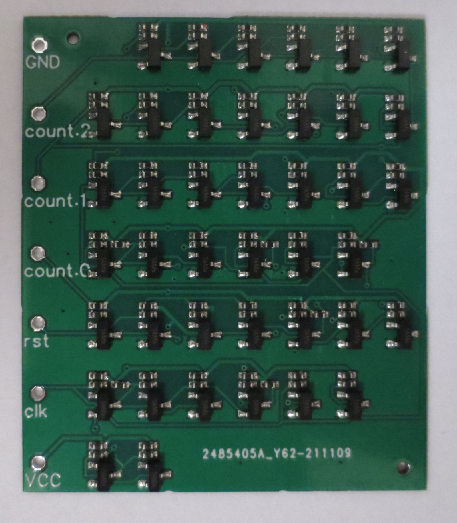

von Tim  . (cpldcpu)
Exakt 8 Tage nach Absenden der Bestellung sind die PCBs per Europaket
eingetroffen. Sieht aus, als wenn alles genau so funktioniert wie es
soll.
Die Logik ist noch etwas langsam, aber das liegt vor allem an den
langsamen und dafür günstigen Transistoren und den konservativ gewählten
Collector- und Basiswiderständen.
Ein paar mehr Details hier:
https://hackaday.io/project/180839-vhdlverilog-to-discrete-logic-flow/log/200453-hardware-verification
P.s.: Die nächste Iteration sollte wirklich ein paar LEDs bekommen.
von chris_ (Gast)
>soll.
Sehr schön ... sieht gut aus.
Was hast Du denn für die Platinen bezahlt?
Interessant wäre zu wissen, wie teuer ein kleiner Demo 4-Bit Controller
kommt ... oder vielleicht Deine Minimal CPU.
von Mampf F. (mampf) Benutzerseite
Sieht nach 2-Layer auf max 100x100mm aus ... $2 also für 5 Stück oder
so.
Ich persönlich hätte gerne eine Version, die gleich mit 4-Layern
arbeitet und keine Power-Tracks oben und unten verlegt sondern gleich
direkt am Bauteil in die Layer stitcht 🤔
Ich zahle auch gerne $10 für 100x100^^
von chris_ (Gast)
>so.
Ich glaube, die sind viel kleiner als 100x100mm, wenn man mal die
Transistorgrößen und die Löcher so anschaut.
Bei der kleineren Version des Counters waren es $11.12 für die
Bestückung von zwei PCBs, inkl. Bauteilen (Alle "Basic"). Allerdings
gibt es im Moment $10 Gutscheine für die Bestückung, wenn man über
EasyEDA ordert...

Eher 50x50mm². Habe mal ein aktuelles Beispiel einer PCB vor dem Routing
angehängt. Inzwischen werden auch automatisch LEDs eingebaut.

Kleines Update:
In der Zwischenzeit habe ich mit weitere Logikstilen experimentiert:
RT       - Standard, Resistor Transitor Logik
RTPG     - RTL mit Vereinfachungen durch die Nutzung von
NPN-Transistoren als pass gates
NMOS     - NMOS Logik basierend auf 2N7002
Hybrid   - Mischform aus NMOS und RTPG zur Minimierung der Bauteilezahl
amux     - Analog Multiplexer-Logik
amux+LVC - Analog Multiplexer-Logik mit 1G175 DFF
74LVC    - Nutzen 1G57 und 1G175 single gate logik. Sehr dicht und
schnell.
LTL      - LED Transistor Logic :) (Work in Progress)
Zur Analog Multiplexer Logik habe ich schon ein erstes PCB erhalten,
welches leider einen Fehler enthielt:
https://hackaday.io/project/180839-vhdlverilog-to-discrete-logic-flow/log/200531-analog-multiplexer-logic-and-post-layout-extraction
Ich habe daraufhin in den Workflow noch eine post-layout-extraction
integriert, welche die Spice netzliste nach dem Placement extrahiert, um
die Funktion per Simulation überprüfen zu können. Das sollte
Verdrahtungsfehler leicht aufdecken können.
Zur Überprüfung der anderen Logikstile habe ich ein paar Boards in
Auftrag gegeben (Anhang), die nächste Woche bei mir sein sollten. Neben
Zählern gibt es auch einen elektronischen Würfel. Wenn damit alles in
Ordnung ist, werde ich mich an die Synthese einer CPU wagen.

von Tim  . (cpldcpu)
Zweiter Versuch zur analog-multiplexer logik:
https://hackaday.io/project/180839-vhdlverilog-to-discrete-logic-flow/log/200990-analog-multiplexer-logic-second-attempt
Dieses mal hat alles geklappt und es sind funktionsfähige Schaltungen
erzeugt worden. Es gab eine Variante in der auch die Latches aus
Multiplexern erzeugt wurden und eine, in der ich stattdessen 74LVC1G175
D-Flipflops eingesetzt habe. Die Performance ist äußerst erfreulich:
Beide Logikstyles haben mit 15 MHz kein Problem. Weiter habe ich es noch
nicht probiert.
Außerdem habe ich auf dem gleichen PCB auch ein "sinnvolles" Design
realisiert: Einen elektronischen Würfel (siehe Anhang).
