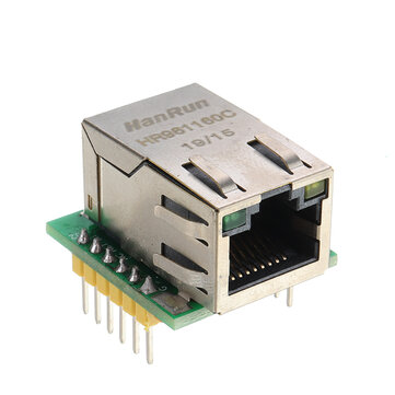

Kennt jemand eine gute Library um ein Management Interface (MDC/MDIO) bei einem Ethernet PHY mit einem ATmega328 oder ähnlichen zu bedienen? Ich finde zu dem Protokoll kaum Dokumentation. Die Protokolldefinition von MDIO steht meist ausreichend erklärt im Datenblatt eines PHY (zB KSZ8081). Aber was willste das mit einem Mega328 machen? Der hat doch dann kein (R)MII um auch mit dann die Ethernetframes zu empfangen? MDIO ist nur für die Config der PHYs. Für den AVR nimmt man am besten die fertigen W5500-Module.

Peter D. schrieb: > Für den AVR nimmt man am besten die fertigen W5500-Module. Das geht bei mir leider nicht. Das Modul ist schon ausgewählt.
