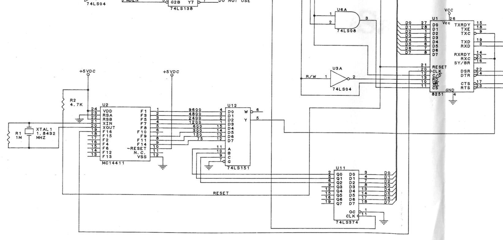

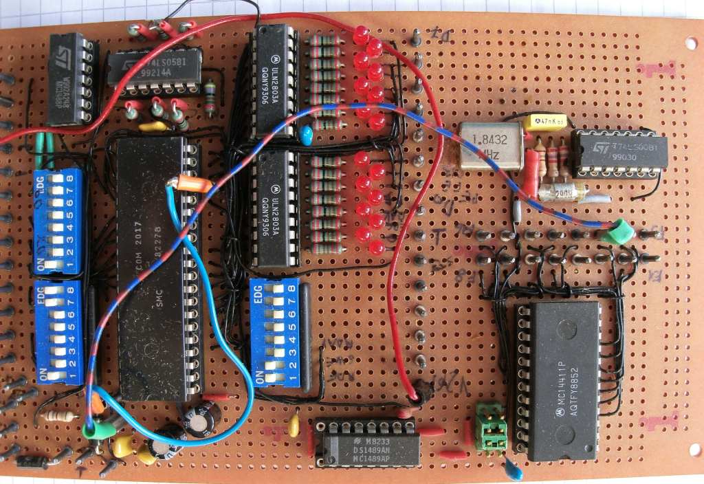

Hi, ich möchte eine Interface Schaltung nachbauen, die original Schaltung verwendete neben einem Intel 8251 Uart zur Baud Raten Erzeugung einen Mc14411. Den MC14411 gibt es nicht mehr, vom Uart habe ich noch die benötigte Anzahl hier liegen :) Die Schaltung möchte ich insgesamt 5 mal nachbauen. Jetzt meine Frage, kennt jemand ein Alternativ IC das 5V kompatibel ist und als Ersatz für den 14411 dienen könnte? Ich habe auf die schnelle nichts gefunden. Erste Idee war ein AVR mit Timer so zu programmieren, dass die passenden Baud Raten erzeugt werden. Aber das geht bestimmt auch irgendwie einfacher oder? Und nein VHDL usw. beherrsche ich nicht um es mit modernen Chips nachzubilden.
Der Chip arbeitet ja mit festem X16 Mode, bedeutet es wird ein Clock erzeugt der der 16 fachen Abtastrate entspricht. Der Rest ist dann einfach ein simpler Frequenzteiler. Mit einem 4060 sollte das machbar sein. Ev muss noch ein anderer Quarz rein weil am 4060 nicht alle Stages rausgeführt sind.
Hallo, wenn du einen 8251A oder nimmst, kann der bis 3.125 MHz Takt. Das heißt du kannst einen 2.4576MHz Quarz an einem (74HCT)4060 nehmen, der dann an Q4 die 9600Hz*16 rausgibt. Q5: 4800 Q6: 2400 Q7: 1200 Q8: 600 Q9: 300 Q10: 150 Q11 für 75bps fehlt halt, aber ist das ein schwerer Verlust? ;) An Pin 9 hast du auch einen gepufferten Quarztakt. Gruß, Christian

Thomas Z. schrieb: > Mit einem 4060 sollte das machbar > sein. Ev muss noch ein anderer Quarz rein weil am 4060 nicht alle Stages > rausgeführt sind. 74HC4060 mit 2,457 MHz. Die 75 Baud fehlen aber leider :-( Johannes M. schrieb: > Erste Idee war ein AVR mit Timer so zu programmieren, dass die passenden > Baud Raten erzeugt werden. Aber das geht bestimmt auch irgendwie > einfacher oder? Es ist die einfachste Lösung!

Ok, an den 4060 käme dann zwischen Pin 10 und 11 der Quartz mit 22pf pro Bein gegen GND wie beim AVR? Pin 9 wäre dann das Clock Signal für den 8251? Ich muss mal schauen welchen 8251 Typ ich da habe. Weiß nicht genau ob es der A Typ ist.
#6874091
Johannes M. schrieb: > Pin 9 wäre dann das Clock Signal für den 8251? Nein. Q3 - Q9 gehen an D0 - D6 vom LS151.
Und was wäre das Clock Signal für den 8251?
#6874103

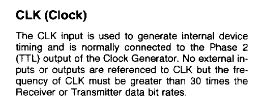

Johannes M. schrieb: > Und was wäre das Clock Signal für den 8251? Siehe Anhang.
#6874107
LS151 -> Pin5
LS151 Pin 5 ist das Baud Raten Signal und das ist etwas anderes als das Clock Signal. Das Clock Signal hat im original ja die Frequenz des 1,8432 Mhz Quarzes. Also welcher Pin des 4060 geht an Pin 20 des 8251(A)?
#6874126
Johannes M. schrieb: > Also welcher Pin des 4060 geht an Pin 20 des 8251(A)? Natürlich Pin 9. Allerdings wird die Flankensteilheit nicht reichen, da müsste noch ein Schmitttrigger dazwischen.

m.n. schrieb: > Johannes M. schrieb: >> Die timer würde ich trotzdem dann nutzen, weil ich ja dann mit einem >> etwas größeren ATMEGA die ganzen Gatter drumherum sparen kann. > > Da es freitags keine Wurst gibt, werden die Salamischeiben heute > geliefert? > Mit einem ATmega kannst Du Dir auch den 8251 sparen. > > Zeig doch mal die gesamte Schaltung. Ich bin mir sicher, daß ein > STM32F4xx das viel besser kann. > Aber bevor Du weiter planst, sieh erst mal zu, ob Du den Rest der ICs > auch beschaffen kannst ;-) Für einen STMxxx müsste ich aber erstmal lernen wie man die programmiert usw. Das ganze ist ein Hobbyprojekt und mit Avrs kenne ich mich sehr gut aus. Klar könnte ich in der Theorie auch den 8251 gegen ein AVR ersetzen. Die Frage ist nur ob der schnell genug ist. Das ist mehr oder weniger die komplette Schaltung, vom Gerät kommen nur die Daten und Steuerleitungen. Die Adresse wird über einen LS138 bestimmt. Einzig was fehlt ist ein TTL zu RS232 Wandler, da würde ich einen MAX232 nehmen.
Achso und das original System arbeitet mit einem 2Mhz Takt und einem 68B09E 68K CPU.
