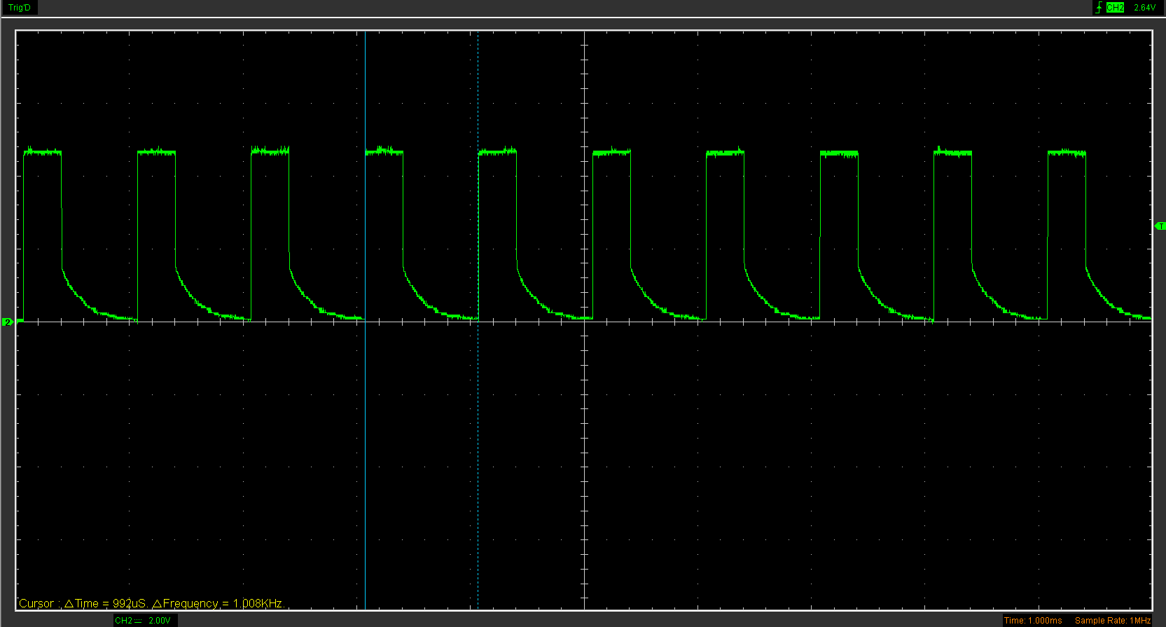

Ich wollte einen alten AT90S2313 auf der Bastelkiste als 1kHz PWM
Referenz reaktivieren.
Prinzipiell funktioniert das auch gut - 10MHz Quarz, und PB3 als Output,
damit dort das Signal OC1 vom Timer1 erscheinen kann...
(ich schalte in der ISR zum Timer1 Output Compare den von der Hardware
bei Compare Match zu schaltenden Pegel um, und lade das OCR1H/L Register
jeweils mit dem richtigen Wert für die High/Low Dauer).
Wenn ich nun im (USB digi) Oszi den Pin ansehe - unabhängig davon, ob er
leer, eine LED/Widerstand oder einen LM741 treibt - sieht die steigende
Flanke perfekt aus, aber die fallende Flanke scheint nur auf Vcc/2
gepullt zu werden, und fällt dann mit einer geschätzten Zeitkonstant von
20-40 usec weiter ab...
Hatte schon das Oszi in verdacht, aber der LM741 triggert ebenfalls
deutlich nach dem einsetzen der fallenden Flanke...
Im Datenblatt steht nix weiter - nur das DDRB auf PB3 als Ausgang
definiert sein muß, und der equivalenz-Schaltplan des Pins ist auch
unverdächtig...
Einen reinen software PWM auf dem (oder anderen) Pins habe ich noch
nicht getestet (ist mein nächster Punkt), aber vielleicht hat schon mal
jemand solch ein Verhalten gesehen.
als ob hier eine "dramatische" Kapazität entladen werden müsste...
(Gut, der AVR steckt in einem 3M Hebelsocket auf einem Steck-Breadboard,
aber diese paar pF sollten keine solche Zeitkonstante bei einem aktiv
auf low getriebenen Port haben...
(PORTB3 ist low, DDRB3 ist output).
Danke für Anregungen und Vorschläge!
OP #6874254
Simpler software PWM - PORTB up/down auf dem Pin hat das gleiche
Verhalten. Sieht also so aus, als wäre der low-side transistor des
Pin-Treibers kaputt...
PB7 def.
PB6 ok
PB5 def.
PB4 ok
PB3 - low side def.
PB2 ok
PB1 ok
PB0 def.
PD0..6 funktionieren alle...
Schätze ich werde den PWM Ausgang im ISR auf die anderen Ports spiegeln
- ist zwar etwas weniger exakt als mit dem hardware comparator, aber
mehr wird dieser chip wohl nicht mehr machen ;)
OP #6874257
m.n. schrieb:
> Schalte mal 470 Ohm vom Ausgang nach Vcc und zeig die Kurve.
Auf allen mit def markierten ist mit 1k die spannung auf Vcc (auch wenn
der PWM eigentlich das ganze Port synchron von high auf low und vice
versa schaltet. Immerhin funktioniert noch MISO/MOIS und SCK zum
programmieren, auch wenn die Ausgangstreiber da tw. defekt sind...

OP #6874377
Schon klar. Das Ding muß nur auf dem Workbench verhältnismäßig exakt
einen 1kHz +/- 2% mit bipolar +/- 12V zur Verfügung stellen...
Der 10 MHz Quarz der da mit dabei ist, ist auch schon mal geräuchert
worden - ist nicht das einzige "fragwürdige" Bauteil in diesem
Konstrukt. Aber das "Equipement under test" für das ich das bastle, muß
auch mit Fehlerzuständen zurecht kommen :)
Die ~4..10 Zyklen varianz im ISR handler, um das Bit auf funktionierene
Ports zu kopieren, ist da noch drinnen.
Und jetzt wo ich weiß, dass ich das Ding wohl mal vor Jahren gebraten
habe, wird der nächste Stop von dem Teil dann der Mistkübel sein.
(Die Slew Rate vom LM741 ist mein nächstes Problem).
