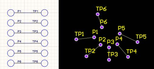

#6874163
Nur warum ohne Schaltplan ?
Ich hab eine SchLib dem Project hinzugefügt und ein Pin mit Kreis
platziert. Pin Nummer und Name = hide. Eine PcbLib mit nur einen Pad.
Dem Symbol das Footprint zugewiesen und den Schaltplan erstellt. Ist ja
nur Pin zu Pin. Hat 4 Minuten gedauert, diesen Beitrag zu schreiben hat
in etwa genauso lange gedauert.

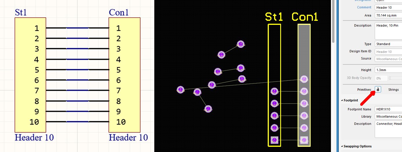

Was noch schneller geht. Aus der Miscellaneous Connector.Lib zwei
Header10 nebeneinander platzieren und verbinden. Im PCB in den
Properties die Primitive entsperren und die Pads so platzieren, wie
gewünscht.
