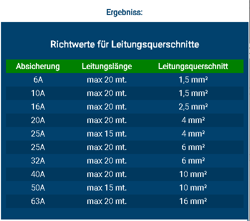

Ich habe mein Induktionskochfeld mit ins Ausland genommen. Hier in Südamerika ist Monophase normal. Hausanschluss hat 16mm Zuleitung und 63A Absicherung. Im Haus wurde 6 mm Drähte in Rohren verlegt. Zur Kochstelle jedoch nur 3 Drähte. Somit nur ein Draht für eine Phase, einen N, einen PE und am Kochfeld müsste somit nicht nur N sondern auch L1/2 gebrückt werden. Im Sicherungskasten 32A. Müsste passen oder habe ich da irgend etwas übersehen? BG Michael

Wenn das Induktionskochfeld mit einer Phase betrieben werden darf, warum nicht. Als Zuleitung würde ich dann mindestens 2.5mm² verwenden.

Steht in der Anleitung des kochfeldes. Bei mir 20A mit 4mm2. Brücke zwischen L1 und 2. Dann im Menü des kochfeldes die Absicherung angeben. Ab und an kommt dann der Hinweis Leistung muss gedrosselt werden.

2.5mm2 reicht übrigens nicht. Das sind nur 16A. Bei einer Phase dann 3.5kW. Da müssen 6mm2 mit 32A her.
#6874885
Martin schrieb: > Da müssen 6mm2 mit 32A her. So isses! Üblicherweise werden I-Felder in Deutschland an 2 Phasen betrieben. Man kann sie aber auch an einer Phase betreiben indem man L1 und L2 brückt, so wird es häufig im Ausland gemacht. Allerdings braucht es dann einen Leiterquerschnit laut obiger Tabelle.

Da reichen auch 4qmm und 25A-LS, man kocht doch nie längere Zeit mit allen Kochstellen auf voller Leistung.
#6875016
Normalerweise lässt sich bei Induktionsfeldern auch der maximale Netzstrom einstellen, natürlich reduziert sich dann die Leistung.
