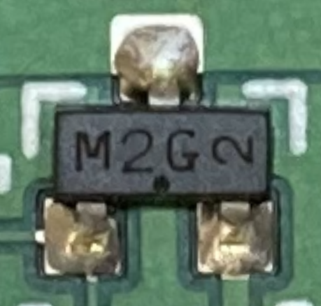

Ich finde keine eindeutige Bestimmung für dieses Bauteil. Der Komponententester sagt das es ein BJT ist. Evtl. ist das Marking wieder mal nur "M2" und das "G" hat eine Chargenbedeutung. Auch der kleine Punkt zwischen M2 und G ist auf den anderen gleichenartigen Bauteilen derselben Platine immer vorhanden, hat also auch eine Bedeutung. Die liegende "2" ist ja meist auch nur eine Jahreskennzeichnung oder sowas... Manche dieser Transistoren haben ja auch integrierte Widerstände an Basis und Kollektor, andere nicht. Auch das wäre spannend zu wissen da das Bauteil in einer Anzeigen-LED-Treiberschaltung vermutlich eine KSQ bildet. Wer hat noch eine Idee dazu?
Da der Komponententester ja schon angewendet wurde, heißt das, daß Du das Teil ausgelötet haben mußt (sonst zeigt das Ding nur Hausnummern an). Also kannste ja auch mal mit Multimeter die die PN-Schichten vermessen, bzw. interne Rs ausfindig machen. Ansonsten vielleicht ein Si2312BDS (wenn nur M2) oder SMBT1229LT1 (M2G) oder sowas.
Ja, klar, habe ich das für den Tester ausgelötet. Den SMBT1229LT1 hatte ich auch schon im Visir, leider findet sich nirgends ein Datenblatt dazu. Der Si2312BDS ist ja ein Mosfet, ich denke das hätte der Tester angezeigt.

Das Marking dürfte von Onsemi sein.
H. H. schrieb: > Das Marking dürfte von Onsemi sein. Was bringt Dich zu der Annahme?
#6875018
Olli Z. schrieb: > H. H. schrieb: >> Das Marking dürfte von Onsemi sein. > > Was bringt Dich zu der Annahme? Erfahrung.
H. H. schrieb: > Das Marking dürfte von Onsemi sein. BFR31L https://pdf1.alldatasheetde.com/datasheet-pdf/view/11604/ONSEMI/BFR30LT1G.html ?
Michael B. schrieb: > BFR31L Er glaubt aber mehr seinem Komponententester, der da was von BJT spricht ...
#6875039
Michael B. schrieb: > BFR31L Passt nicht.

Peter D. schrieb: > Es ist immer wieder verblüffend, wie oft Leute meinen, das Weglassen von > Informationen sei zielführend. Dafür hat er das Teil ausgelötet gemessen. Allerdings fehlt die Info bzgl der Polarität und ggf Pinbelegung. Das "G" könnte übrigens einfach für "bleifrei" stehen. Und dann kommt der BFR31 doch in Frage. Der Tester kann den möglicherweise nicht als JFET erkennen.
H. H. schrieb: > Peter D. schrieb: > >> Es ist immer wieder verblüffend, wie oft Leute meinen, das Weglassen von >> Informationen sei zielführend. > > Dafür hat er das Teil ausgelötet gemessen Ich denke auch, dass Kontext hilfreich sein könnte. Wenn das Teil z.B. 40V Kollektorspannung schaltet, kann man 30V-Transistoren ausschließen ;)

Markus E. schrieb: > H. H. schrieb: >> Peter D. schrieb: >> >>> Es ist immer wieder verblüffend, wie oft Leute meinen, das Weglassen von >>> Informationen sei zielführend. >> >> Dafür hat er das Teil ausgelötet gemessen > > Ich denke auch, dass Kontext hilfreich sein könnte. Wenn das Teil z.B. > 40V Kollektorspannung schaltet, kann man 30V-Transistoren ausschließen > ;) Ich hab mir daraufhin mal das Foto im Anfangsposting angesehen, und danach kommt der BFR31 nicht in Frage.

falls SMBT1229LT1, sicherlich Motorola Anfang 90er x-LT1, LT3, LT3G sind wohl Revisionen G bspw. dürfte green Bleifrei/RoHS konf. darstellen SMBT1229LT was auch immer den ausmacht https://www.nxp.com/files-static/shared/doc/pcn/PCN3023.txt https://media.digikey.com/pdf/PCNs/On%2FSemi/PB16134.pdf mehr gibt die Halde nicht raus.
#6875377
Ok, verstanden :-) Also das Teil ist auf einem Kombiinstrument eines PKWs aus 2008 verbaut. Die Beschaltung laut Komponenten-Tester ist

Was ich bislang so durchmessen konnte liegt der Collector auf der Anode the LED. Basis und Emitter sind über einen 680Ohm Widerstand verbunden und von der Basis aus geht es dann über einen 10k an ein SOT-326 ("WG" = BCR116S). Mache gleich mal einen Schaltplan soweit mir bekannt

Idee: Wenn es sich um einen PNP Transistor handelt, dann könnte es sich um die SMD Version des 2SB1229 handeln.
Olli Z. schrieb: > Was ich bislang so durchmessen konnte liegt der Collector auf der Anode > the LED. Also ein PNP. Es sollte jeder Wald&Wiesen PNP geeignet sein. In meiner Lib habe ich z.B. BC860C, BC807-40.
Peter D. schrieb: > Also ein PNP. Ja, das hätte ja der Komponententester, und damit der TO, auch schon sagen können. Aber da das offensichtlich nur ein Wald&Wiesen-Typ zum Ansteuern einer LED zu sein scheint, ist dessen genauer Typ auch eher egal. Und kaputt ist das Teil wohl auch nicht (wobei davon wohl bisher auch nicht die Rede war) ...
