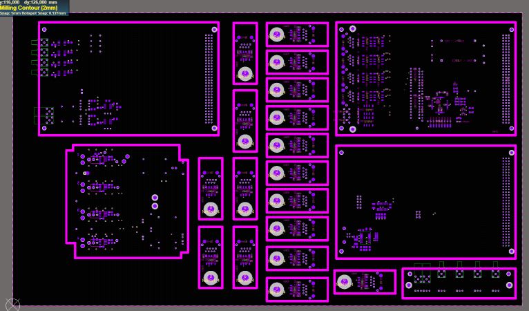

Hallo zusammen, für ein Projekt benötige ich einige kleinere Platinen. Diese habe ich nun alle mithilfe des Altium Designers ausgearbeitet und würde die Platinen nun gerne bestellen. Gibt es eine Möglichkeit mehrere kleine Platinen zu einem großen Nutzen zusammenzusetzen ? Danke und VG Bob

Hallo Bob, du musst eine neue Platine erstellen. Unter Place -> Embedded Board Array/Panelize kannst du andere Platinen auswählen und insgesamt platzieren. Fräsungen/Ritzen hinzufügen nicht vergessen. Bedenke aber bitte, dass dies die Fertigungskosten nicht zwingend senkt, da die meisten Platinenhersteller nach Anzahl der Einzeldesigns zusätzliche Kosten berechnen. Wenn es sich um mehrere Leiterkarten eines Typs handelt und es keine Sonderanforderungen gibt, ist es meistens empfehlenswert diese Arbeit vom Fertiger übernehmen zu lassen. Gruß Philipp

Cyblord -. schrieb: > Ja. Aber wozu? Weil eine große Platine aufgrund der einmaligen Einrichtkosten weniger als viele kleine Platinen kostet. @Bob Folgende Links helfen möglicherweise weiter https://www.altium.com/documentation/altium-designer/pcb-obj-embeddedboardarrayembedded-board-array-ad https://www.raypcb.com/how-to-do-the-pcb-board-array-panelize-2/ Du mußt dem Fertiger vorgeben, ob die einzelnen Platinen geritzt oder gefräst werden sollen und ggf. Frässtege definieren.

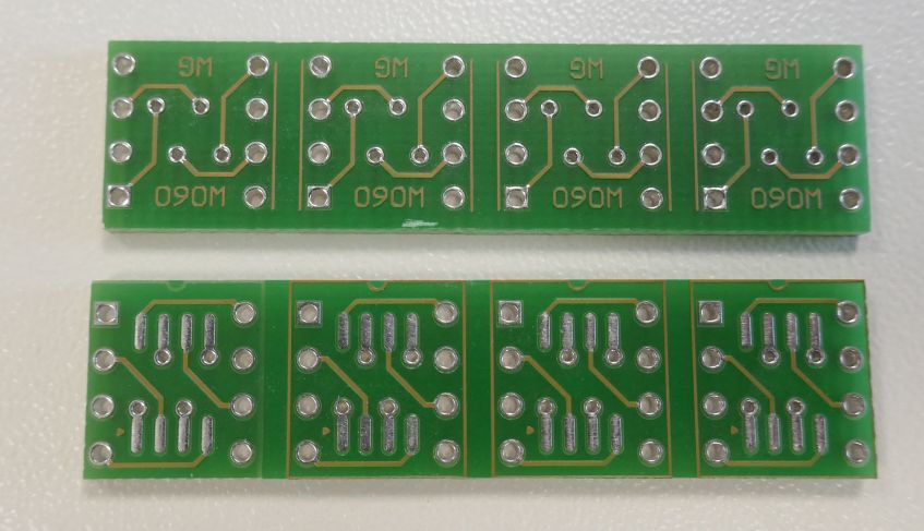

Man kann es als Embedded Board machen, wie Phillip das geschrieben hat. Dann sind die Boards "nur" Verlinkungen (Verweise). Oder was ich schon häufiger gemacht habe mit kopieren und Paste/Special. Zum Beispiel habe ich einen kleinen SMD-Dip Adapter gemacht, kopiert und mit Paste/Special - Paste Array mehrfach nebeneinander mit etwa 1mm Abstand platziert. (Paste on current Layer= Off, Kepp net name & Duplicate designator = On). 1mm = Puk Säge. Ich hab auch schon mehrere unterschiedliche Platinen mit Paste/Special zusammen kopiert, mit 2mm Abstand und auf einer Mech.Lage eine 2mm Fräßkontur vorgeben. Der Hersteller hat nach Absprache automatisch Stege hinzugefügt, sodass die Platinen immer noch zusammenhängen. Ein Hinweis: nach einem Paste/Special kann man keine DRC mehr machen, weil gleiche Netznamen und gleiche Bezeichner. Also sauber arbeiten!

Über [Place] -> [Embedded Array] kannst du alle Bords in einen Nutzen zusammenfassen und auch grad Mehrfach platzieren lassen. Mach dazu ein Neues lehres PCB File in der Größe des Nutzen und Platziere sie dann mit der [Embedded Array] Funktion.
