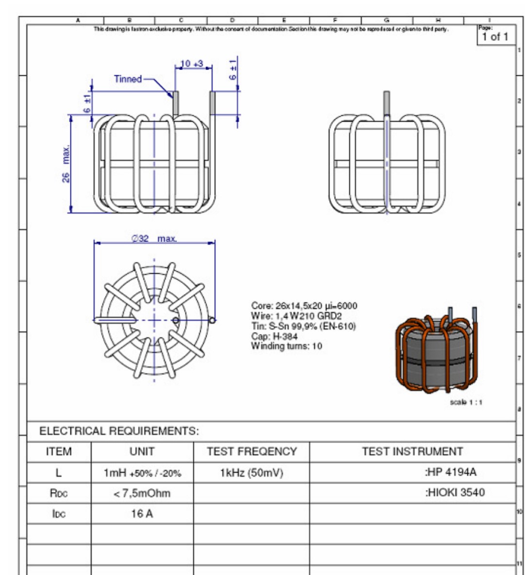

https://www.conrad.de/de/p/drossel-ringkern-radial-bedrahtet-rastermass-3-mm-10300-h-6-a-1-st-534447.html
Hier auf dem Foto erkenne ich einen Luftspalt. Ist das eine
Speicherdrossel?
https://www.conrad.de/de/p/drossel-ringkern-radial-bedrahtet-rastermass-10-mm-1000-h-16-a-1-st-534455.html
Hier ist kein Luftspalt, demnach dürfte dies eine Entstördrossel sein.

Du musst doch nur die Taktfrequenz noch höher machen, damit der Strom
nicht so sehr schwankt. Und dieser Frequenzerhöhung steht die überaus
niedrige spezifizierte Frequenz mit 1kHz oder 10kHz entgegen.
Fazit: vergiss die Dinger. Nicht umsonst steht dort beide Male:
Beschreibung
Entstördrossel für Thyristor- und Triac-Schaltungen (Lichtdimmer, Drehzahlsteller usw.).
von H. H. (Gast)
> Male:Beschreibung
Und selbst dafür taugen sie nicht!
Bei der einen ist sogar das Foto falsch, bei der anderen dafür das
Datenblatt. Conrad eben.
> Speicherdrossel?
Ich sehe keinen, der magnetisch betrachtet eine Relevanz darstellen
würde. Das sind nur zwei Ferrit-Ringe in einer Spule.
Und nein, es ist keine Speicherdrossel - lese doch einfach mal die
Beschreibung dazu (-> Entstördrossel)
Ist eine Entstördrosssel. Aber nicht wegen einem Luftspalt, sondern weil
die Beschreibung das so sagt.

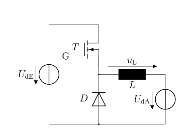

OK das siht dan schon etwas Komplexer aus.
Denn du musst ja die Drossel somit jedesmal aktiv High->Low ziehen um
die darin gespeicherte Energie zu nutzen. Bei 20 kHz und 15A ist die
Drossel auch nicht gerade klein. aber definitiv besser als Elko weil du
den ja nicht Umpolen darfst. ;-)

von Patrick L. (Firma: S-C-I DATA GbR) (pali64)
Rainer V. schrieb:
> Und warum nicht sofort erst mal mit 2-P-Regler versuchen??
Weil das bei Umpolung (Heizen&Kühlen) nicht einfach ist.
Ist das in etwa die Schaltung wie (Siehe Bild)?
Und was bitteschön ist da bei Umpolung nicht einfach?? Entweder schalte
ich T1/T4 durch oder T3/T2.
Gruß Rainer

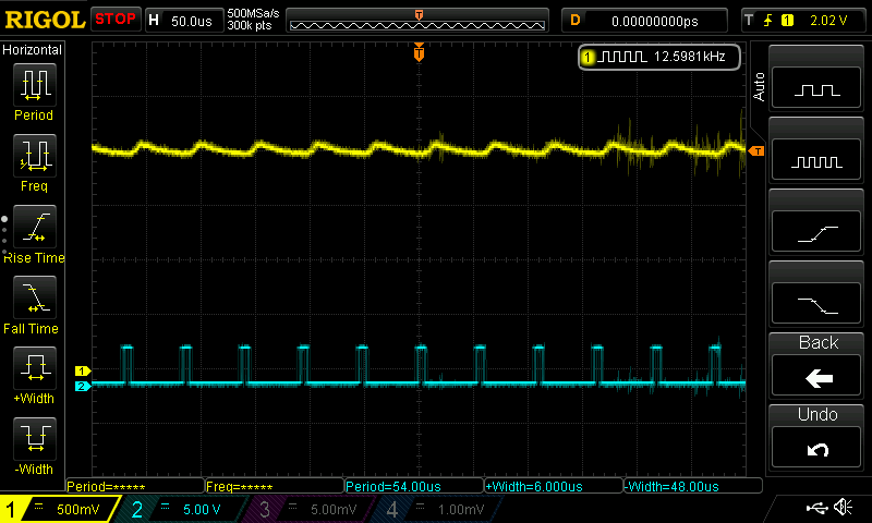

Sarah schrieb:
> Wenn Du von einem Cap-Filter redest, meinst Du dann hohe Frequenz,
> niedrige Induktivität und hohe Kapazität?
Je nach Leistung. Das was ich grad vor Kurzem gebaut hatte, hatte ein
Peltier mit 8A 12V, da hatte ich 100kHz und eine Drossel mit 15µH und
15A verwendet (Hatte die grad Rumliegen) als Ausgangs "C" 47µF Keramik.
Das DSO zeigt ein sauberes Signal bei PWM 30%-99% darunter sieht man
etwas den PWM, ist dann aber durch den geringen Strom der noch fliest
vernachlässigbar.
Im übrigen hat das verwendete PTE Selber schon beachtliche 0.5µH, was
sich je nach Aufbau des PTE selbst, sehr ändern kann.

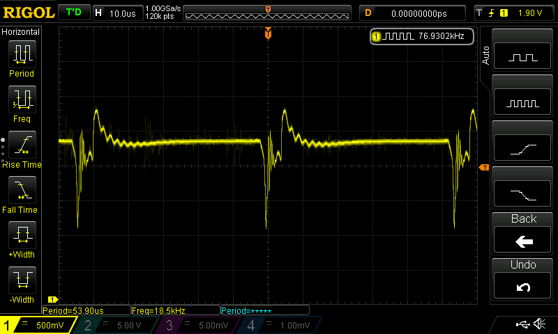

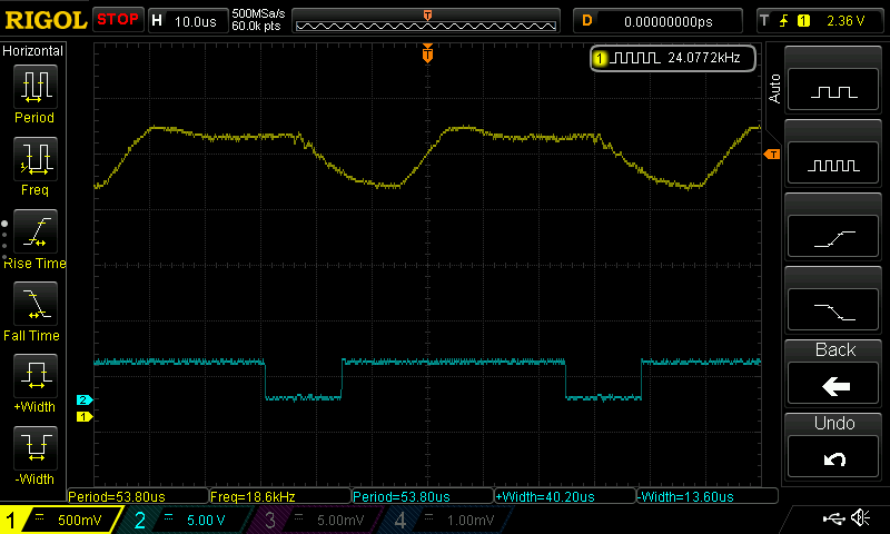

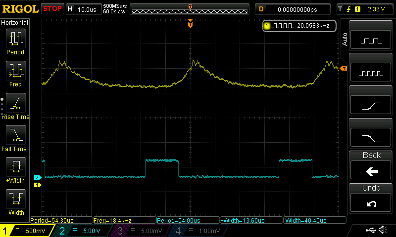

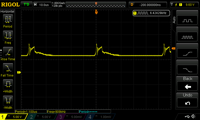

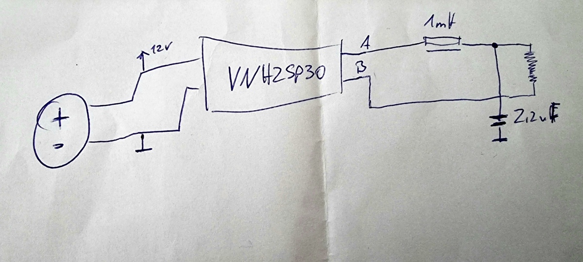

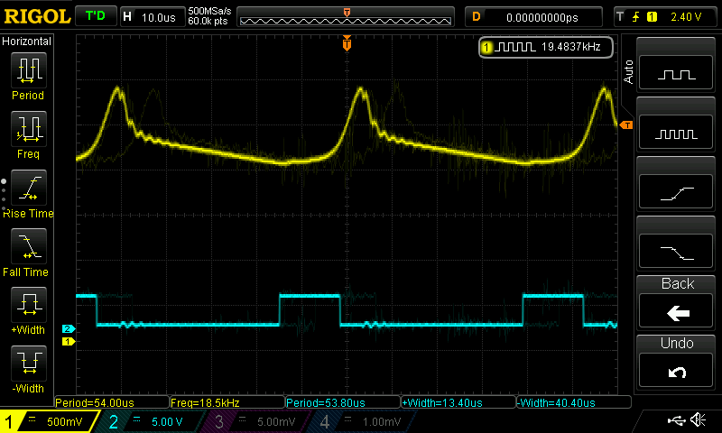

Guten Abend,
würdet ihr ein Peltier so betreiben?
12V
VNH2SP30 als H-Brücke
1mH 16A Drossel
2,2uF Folie
85% Duty bei 20khzPWM
Ich nehme an diese 5v ripple für ca 5usec dürften für das Peltier kein
Problem darstellen.
Wie ist eure Meinung dazu?
VG,
Sarah
von Sarah (Gast)
anbei auch der Stromverlauf mit 1A/144mV
von Anja (Gast)
> Problem darstellen.
Die Spannungsmessung ist völlig unbedeutend.
Also mehr als 60% Stromripple -> weniger als 16% vom Wirkungsgrad der
beim äquivalenten mittleren Strom möglich wäre.
Du hast doch nicht etwa die Sättigungsdrossel von oben verwendet?
Ein korrekt gefilterter Stromverlauf sieht wie ein schöner Sägezahn aus.
Gruß Anja
von Anja (Gast)
... und bei 1 mH einer echten Drossel und 12V Kreisspannung ändert sich
der Strom maximal um 0.6 A in 50 us.
Gruß Anja
von Dieter (Gast)
Irgendwo ist da der Wurm drin.
Skiziere mal, wie Du das mit der Induktivität und dem Elko am Ausgang
der Brücke mit dem Peltier verschaltet hast.
von Sarah (Gast)
Anmbei die Skizze
von Dieter (Gast)
Da wäre schon mal ein Wurm zu finden.
Normalerweise wäre es:
OutA --- Motor --- OutB
Äquivalent wäre hier der symmetrische Aufbau als:
OutA---Spule--x--Pelztier--x--Spule---OutB
              +---Kondi----+
Patrick L. schrieb:
Extra mit Bild.

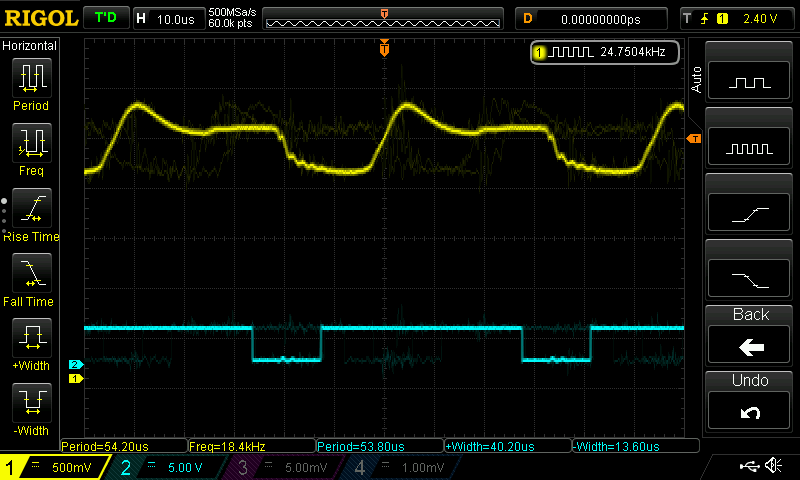

von Sarah (Gast)
Vielen Dank allen die mich heir Unterstützen.
Den Kondensator habe ich wieder zwischen A und B nach der Spule gehängt.
Anbei Screenshots vom Oszi
PWM 20khz
Nummer7 > Duty 75%
Nummer8 > Duty 50%
Nummer9 > Duty 25%
Nummer10 > Duty 12,5%
mit weiterhin
12V
1mH 16A Drossel
2,2uF Folie
Je niedrige ich mit der Pulsweite gehe, desto eher sieht es aus wie ein
Sägezahn.
VG,
Sarah
von Achim S. (Gast)
> Sägezahn.
immer noch sehr weit weg von einem üblichen Verlauf. am welcher Stelle
und womit misst du den Strom? ist es vielleicht der Versorgungsstrom in
der Zuleitung zur Brücke, gemessen mit öffentlichen Offset?

von Anja (Gast)
> Sägezahn.
Aber auch nur weil die Endstufe viel zu langsam (für 20 kHz) reagiert.
Die ist eher für 1 kHz ausgelegt wenn man genauer ins Datenblatt schaut.
Solange Du keine vernünftige Drossel verwendest wird das nichts.
Sarah schrieb:
> offset 2V.
Warum kommt die Info erst jetzt? (ich gehe immer davon aus daß eine
vernünftige Stromzange am Verbraucher verwendet wird).
Dann haben wir ja 100% Stromripple also 0% Wirkungsgrad
Patrick L. schrieb:
> Ich denke das die Kurve besser aussieht.
Ist zwar prinzipiell richtig aber:
Das bischen Kondensator macht dann wohl auch nichts mehr aus.
Gruß Anja

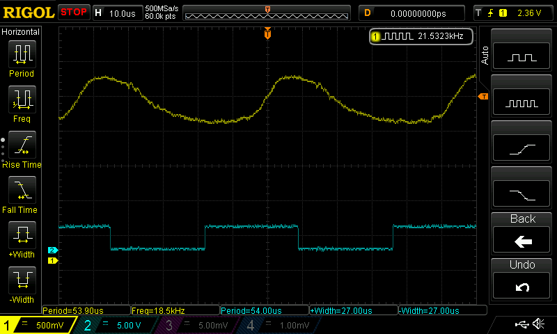

von Sarah (Gast)
Nummer11 > Duty 75%
Nummer12 > Duty 50%
Nummer13 > Duty 25%
Nummer14 > Duty 12,5%
Messung hinter Spule und Kondensator
von Dieter (Gast)
Also ist dieser nun genau parallel zu dem Pelztier?
Die Spule geht in die Sättigung. Anscheinend erkennt der Chip, dass da
etwas nicht richtig funktioniert. Der Chip hat auch eine Detektion von
Ground Loss und Vcc Loss. Der flache Verlauf deutet so etwas an.
Zu der verwendeten Spule (Drossel) könntest Du bitte die Maße posten.
Nach dem dritten Bild stimmt irgend etwas mit dem Timing nicht. Die
Zeitverzögerungen zur Berücksichtigung von Totzeiten passen irgendwie
nicht. Die Kommentare, voraussgesetzt es liegen nicht größere
Messabweichungen vor, sollten dem nahe kommen.
von Sarah (Gast)
Ja
Anbei die Details zu der Drossel

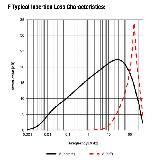

von Dieter (Gast)
Deine Drossel hat keinen Luftspalt, genauer gesagt, keinen magnetisch
wirksamen Luftspalt. Wirksam wäre dieser nur, wenn der Ring unterbrochen
wäre, dh wie beim Gugelhupfkuchen ein Stück herausgeschnitten wäre.
Aus dem Würth-Katalog habe ich mal ein Diagramm zur Dämpfung
herausgeschnitten betreffend Netzdrosseln. Es bringt Dir erst mal mehr
Verluste aber für erste Experimente durchaus zu empfehlen zu verwenden,
weil meistens weniger Probeme mit Transienten auftreten.
Solche Drosseln haben die Nenninduktivität meist bei rund 0,1mA bis 0,1A
und darüber fällt die Permeabilität stark ab.
Die Kurven Zeigen nun wie Erwartet etwas mehr "Glätte".
Aber wie von Vorposter schon Bemerkt, reicht die Stromspeicher Kapazität
der Drossel nicht aus.
Ich gehe auch davon aus, dass sie in die Sättigung geht.
Will heißen, sie glättet zwar ein wenig, aber sie Speichert nicht
wirklich den Strom, bzw kann ihn nicht wirklich abgeben.
Die Tacktung der 4 Ausgangs-Treiber macht wohl auch nicht ganz richtig
mit.
Ideal müsste die Etwa so aussehen:(Bezogen auf mein Bild)
Heizen:(Beispiel 50%)
A:_/¯¯¯¯\____/¯¯¯¯---
B:______/¯¯¯¯\____---
C:________________---
D:_/¯¯¯¯¯¯¯¯¯¯¯¯¯¯---
Kühlen(Beispiel 25%)
A:____/¯¯¯¯\____/¯---
B:_/¯¯\______/¯¯\_---
C:_/¯¯¯¯¯¯¯¯¯¯¯¯¯¯---
D:________________---
Dan würde die Drossel auch Ihre gespeicherte Energye noch abgeben
können,
und der Wirkungsgrad würde Steigen.
Allerdings hat den Bildern nach die Drossel tatsächlich kaum
Speichereigenschaft.
von Günter Lenz (Gast)
Welche Farbe haben die Ringkerne? Sie sollten am
besten Weiß-Gelb sein. Nicht das sie gar keine
Farbkenzeichnung haben und schwarzes Ferritmaterial
ist, die sind nicht als Drossel geeignet und sind
für Breitbandübertragung gedacht.

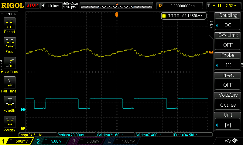

von Sarah (Gast)
Ich bin mittlerweile mit der PWM auf 34kHz gegangen, hier mit einer
Pulsweite von 75%.
Des Weiterem habe ich diese Spule genommen (hat einen grünen Kern, der
vorherige hatte einen grauen Kern)
https://asset.conrad.com/media10/add/160267/c1/-/en/000534447DS01/datenblatt-534447-drossel-ringkern-radial-bedrahtet-rastermass-3-mm-10300-h-6-a-1-st.pdf
Dann habe ich auch noch einen zweiten 2,2uF Kondensator parallel
rangehängt.
Ich denke ich komme dem ganzen näher, oder?
von Dieter (Gast)
An welcher Stelle wurde der Strom gemessen?
Zwischen Spule und Chipausgang?
Am Pin des Pelztieres?
Um Klarheit zu schaffen, koenntest Du bitte angeben, welcher
Spannungswert & Stromwert unten und oben an der Kurve waeren.
Mit einem Multimeter gemessen, welcher Strom fliesst durch das Pelztier
und welche Spannung faellt dort ab?
von Achim S. (Gast)
> Pulsweite von 75%.
das ist hat am Limit für deine Brücke. die braucht eine Minimum Off time
von 6 us, sonst geht die in einen Fehlerzustand.
ja, zum ersten Mal hat du jetzt einen kontinuierlichen Stromfluss mit
halbwegs dreiecksförmigem Verlauf.
von Sarah (Gast)
Gemessen habe ich zwischen den letzten C und dem Peltier. Insgesamt
werden 3A vom Netzteil in die Schaltung geliefert.
Wahrscheinlich werde ich mir dennoch eine richtige Speicherdrossel und
einen Bipolar Elko besorgen. Denn so hart an der Grenze kann die
H-Brücke ja nicht auf Dauer betreiben.

EiSarah schrieb:
> Nummer11 > Duty 75%
> Nummer12 > Duty 50%
> Nummer13 > Duty 25%
> Messung hinter Spule und Kondensatorn µP uder ein PWM Chip oder etwa eine
Auch diese Messungen Zeigten ja auch schon ähnliche relativ bessere
Werte.
Ist nur eben die Frage ob dir der Wirkungsgrad reicht, weil noch immer
die Drossel nicht vollständig als Speicher Funktioniert.
Und nein Elko brauchst du nicht, nur Saubere Schaltzyklen und richtige
Drossel.
