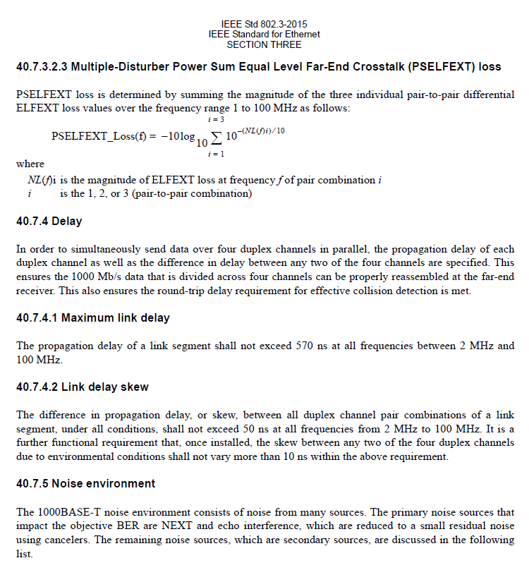

Ich meinte nicht den Skew innerhalb eines Leitungspaares. Dort sollte
der skew kleiner als 0,5mm liegen (20 Mil). Ich meine Die 4
Leitungspaare. Müssen die Leitungspaare auch möglichst gleich lang sein?

#6876539
Falk B. schrieb:
> AufArbeit schrieb:
>> Bei 50ns sind das so ca. 1m zulässige Längendifferenz. Ganz schön viel,
>> so aus dem auch heraus.
> Wo steht da was von 50ns? Außerdem sind 1m Kabel eher ~5ns Laufzeit.
IEEE Std 802.3-2008:
40.7.4.2 Link delay skew
The difference in propagation delay, or skew, between all duplex channel
pair combinations of a link segment, under all conditions, shall not
exceed 50 ns
Moderator (Firma: Titel) Persönliche Seite #6876550
Zitat von dort:
The standard for 1000base-T (IEEE Std 802.3-2008) states:
    exceed 50 ns
Und das findet sich dann tatsächlich auch so wieder:
https://www.google.com/search?q=40.7.4.2+Link+delay+skew
Und ich hätte das auch erwartet, weil ja jedes der Paare "sein" eigenes
Timing und Protokoll (Start, Daten, Ende) mitbringt. Die Daten aus den
Kanälen können dann halt erst zusammengefasst werden, wenn der langsamte
der Kanäle mit der Übertragung "durch" ist.
Gast #6876728
Falk B. schrieb:
Ja, richtig. Das wären dann ~10m. Sonst puzzelt man da mit Millimetern
rum und dann ist das völlig unkritsch.
