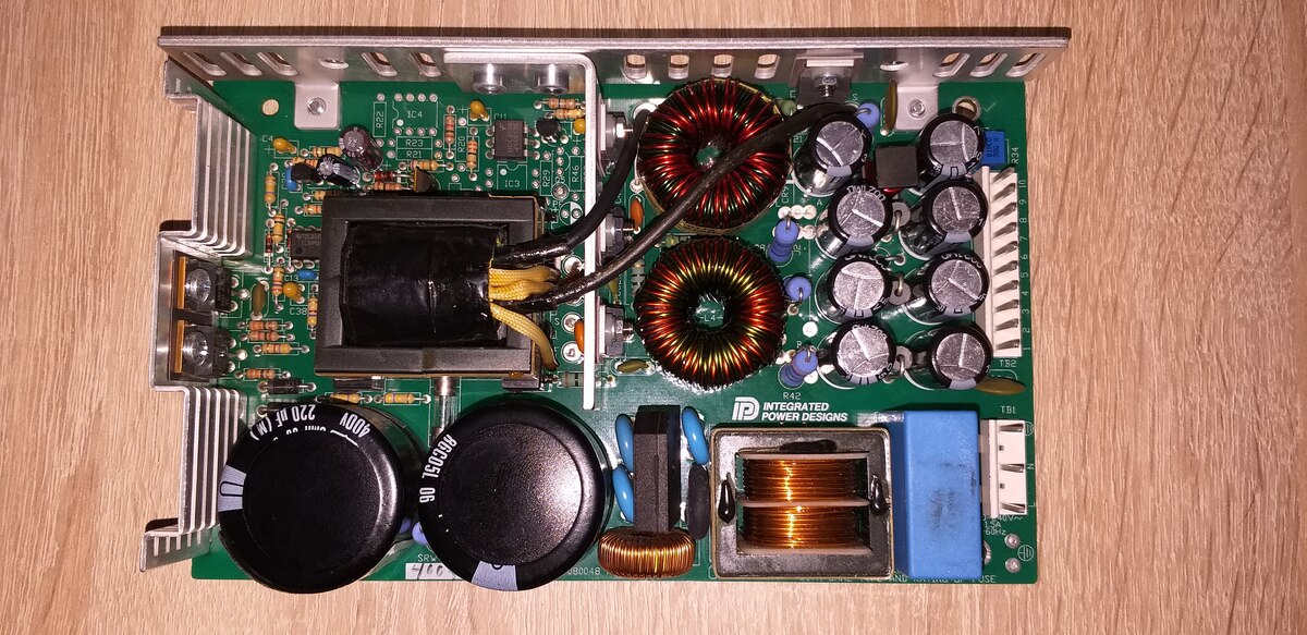

Erstmal was Sache ist:
Habe einen Dolby CP500 Kinosoundprozessor bei dem sich das Netzteil
verabschiedet hat.

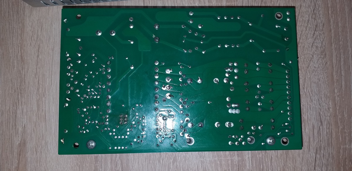

Habe es versucht zu Reparieren, habe auch alle Kondensatoren
ausgetauscht da BJ. 99...
bin dran verzweifelt, das einzige was ich sagen kann: Es tickt...
Dann lag das ganze jetzt 6 Monate im Schrank und ich habe es mir noch
mal angesehen. Meine Vermutung ist, dass der Trafo des Schaltnetzteils
defekt ist. Den bekommt man aber nicht und
ein gebrauchtes Netzteil kostet 200-300$ und muss aus den U.S.A
importiert werden.
Daten des Netzteils:
Integrated Power Designs SRW-115-4004
Input: 100-240V, 3A 50-60Hz
Output:  V1:+5V/12A    V2:+24V/1A    V3:+15V/3A    V4:-15V/2A
Meine idee:
Ich kaufe 2x 12V Netzteile und 1x 5V/12A Netzteil.
Verschalte die 12V Netzteile, dass ich +12V und -12V habe. Davon bekomme
ich auch 24V
Und für die +15V und -15V nehme ich DC-DC-Wandler, allerdings muss die
Spannung
"Sauber" sein da für Audio.
Für 5V hab ich ja ein extra Netzteil, sollte ich Gnd mit Gnd vom +12V
Netzteil verbinden?
Sollte ich das 5V Netzteil weglassen und mit einem DC-DC-Wandler
arbeiten?
Hat jemand bessere oder einfachere Ideen oder sind mir fehler
unterlaufen, funktioniert das überhaupt?
Oder hat jemand Ideen was am altem kaputt sein könnte?

Schnapsidee! Wenn, dann vier Netzteile.

H. H. schrieb:
> Hast du denn die Gleichrichterdioden sekundär geprüft?
> Und die kleinen Elkos auf der Primärseite ersetzt?
Habe alle Elkos ausser die 2 großen getauscht, die aber ausgebaut und
gemessen, die sind laut Multimeter noch gut. Habe die leider in der
falschen Bauhöhe bestellt.
Die Sekundären Gleichrichterdioden weiß ich nicht mehr genau aber kann
sie später testen.
Sollte ich die ausbauen für den Test?

Gast #6875666
Dominik J. schrieb:
> Meine Vermutung ist, dass der Trafo des Schaltnetzteils defekt ist
Eher nicht.
Man misst kurz sekundär, welche Ausgänge beim Tick wenigstens etwas
Spannung bekommen, und repariert den, der auf 0 bleibt.
Ist doch ein eher einfaches Netzteil, leicht reparabel.

OP #6875732
MaWin schrieb:
> Eher nicht.
> Sicher nicht, für 3A unsinnig. Eher mehrere:
> https://www.pollin.de/p/schaltnetzteil-meanwell-eps-45s-15-15-v-3-a-352128
> https://www.pollin.de/p/schaltnetzteil-meanwell-eps-15-5-5-v-3-a-352058
Es hat aufgehört zu Ticken und überall liegen 0,4-1V an.

Alle noch in Ordnung. Was mich wundert ist, dass die sekundärwindungen
des Trafos 0-0,1Ohm wiederstand haben oder sind die so niederohmig?
