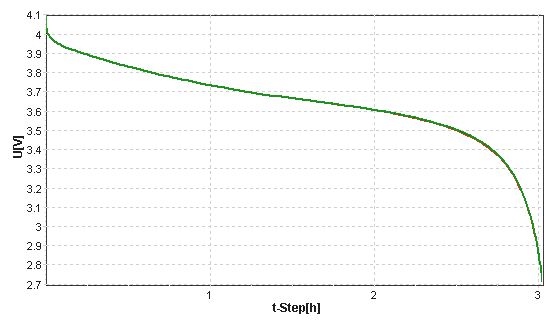

Das stimmt wohl. Allerdings laufen praktisch fast alle 3,3 V Schaltungen
auch einwandfrei mit 3,0 V (für den ESP32 gilt das ganz sicher). Falls
das bei ihm nicht geht, dann halt ein Ultra-Low-Drop Regler mit 3,3 V.
Denn:
Schau dir mal die Entladekurve dieser Akkus an. Unterhalb von 3,4 Volt
geht es steil bergab. Das sind die letzten 20%. Die Kombination aus
Step-Up Wandler mit nachfolgendem Linear Regler ist wegen ihrer Verluste
sicher nicht besser.
Anmerkung: Diese Entladekurve gilt für eine Entladung mit maximal 1C.
Bei mehr Strom verschiebt sie sich nach unten.
