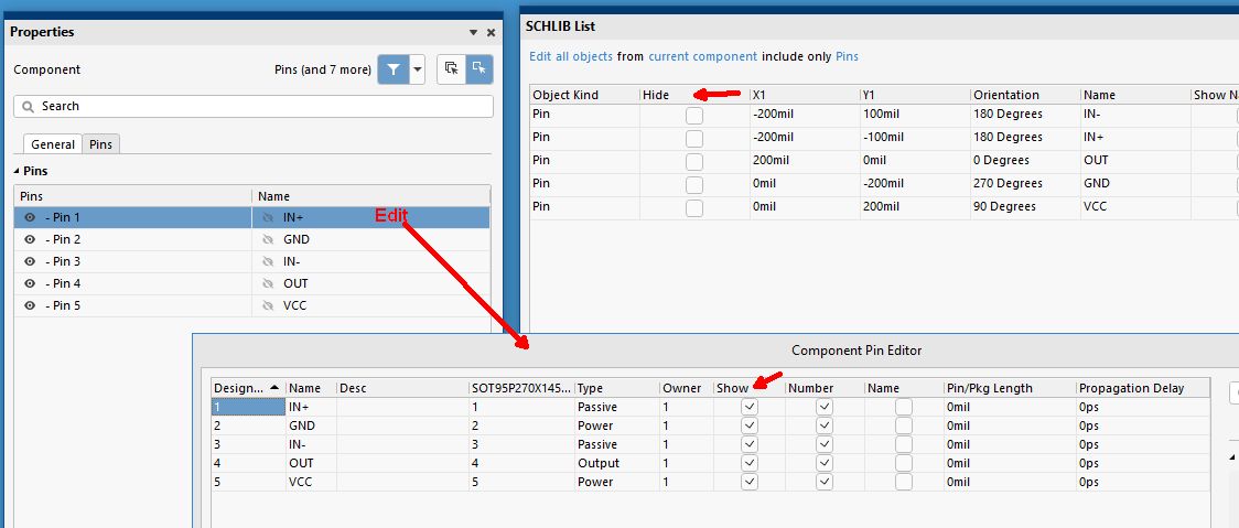

Moin allerseits
Wenn man in Altium ein Symbol erstellt, kann man einen Pin ja
bekanntlich als hidden markieren - damit der Pin nicht im Schaltplan
auftaucht. Sinnvoll bei Bauteilen, wo nicht jeder Pin benutzt wird.
Jetzt will ich gerade wieder so ein Bauteil anlegen (Z-Diode im
SOT23-Gehäuse) und stelle fest, daß das Kästchen für die Hide-Option
verschwunden ist.
Hat Altium mit dem Update letzte Woche da was Neues ausgebrütet, daß
solche Bauteile jetzt anders erstellt werden? Altium hat ja bisher stets
einen Fehler geworfen, wenn die Pins in Symbol und Footprint nicht
zusammengehen. Gibt es da was Neues?
PS: Ich benutze übrigens keine Integrated Library Packages, der
Workarount mit der Pin Map würde bei mir also nicht funktionieren.

#6877592
Am einfachsten gehts in SchLib List, wenn nichts markiert ist. "Only
Pins" Spalte "HIDE".  Alternativ im Pin Editor dort ist es Spalte
"SHOW". Das ist Altium Logik, des einen Hide ist des anderem Show.
In den Pin Properties sehe ich keine Möglichkeit mehr.
PS: Die frühere Einstellung "Show all Pins even if hidden" ist auch
verschoben worden. Sh. Auge in Properties. Wenn das Auge "Aus" ist
erscheinen die hidden Pins auch nicht in der SCHLib List.

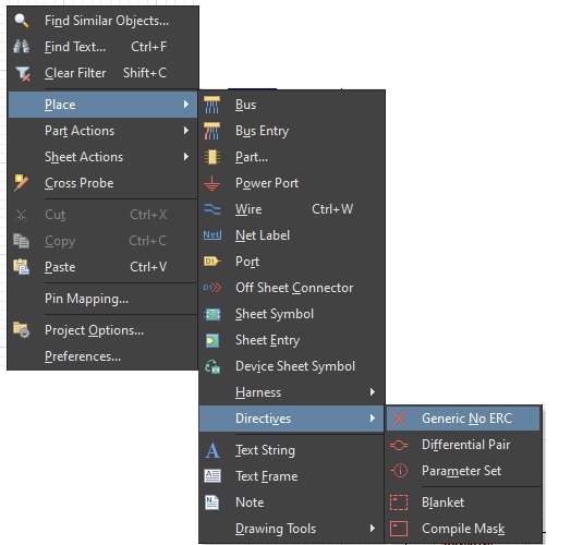

Gast #6878049
Nee, neu ist das nicht, aber ich habe tatsächlich auch eine
Fehlermeldung in der Errormatrix für No-Connected-Pins. Den Fehler will
ich aber auch haben. So vergesse ich nix anzuschließen, und mit einem
No-ERC-Kreuz lege ich aktiv fest daß da nix ran kommt.
Das minimiert die Fehlerquote, aber NC-Pins will ich nicht im Schaltplan
haben. Ich probier gleich mal den Tipp von Taz aus.
