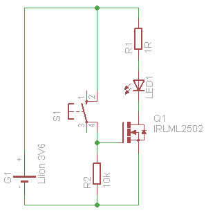

von Falk B. (falk)
Joscha G. schrieb:
> Ein Widerstand kommt zur Begrenzung rein. Konstantstromquelle benötige
> ich in diesem Fall nicht.
Na immerhin ;-)
> Wie wäre das am simpelsten aufzubauen mit wenig Komponenten und am
> kleinsten ?
Siehe Anhang. Allerdings braucht man einen, der bei 3,3V schon sicher
durchgesteuert ist, also ein 3,3V Logic Level Typ. IRLML2502 könnte
reichen.
> Frage noch zu der Mosfetschaltung: Braucht Sie Standbystrom ?
Nein.

von Jens G. (jensig)
MaWin schrieb:
> Natürlich. Auch wenn man das, mit gut geählten Bauteilen, auf
> Mikroampere drücken kann.
> https://dse-faq.elektronik-kompendium.de/dse-faq.htm#F.29.1
Aha, ein Link auf's Thema Entprellung. Und wozu braucht er das?
Joscha G. schrieb:
> Die Schaltung soll sehr klein gehalten werden.. das Gehäuse in dem die
> Schaltung verbaut wäre hätte aber gute Kühlleistung um evtl. einen
> Mosfet zu Kühlen.
Kümmere Dich lieber um die Kühlung der LED. Denn da kommen einige W
zusammen.
Ansonsten einen LowLevel-Mosfet nehmen, ein paar kOhm zw. G und S, und
Taster zw. G und +. LED + Vorwiderstand zw. D und +.
Aber es wird auch so schwierig, die LED zu konstantem Leuchten zu
bewegen, denn eine LED, die knapp 4V braucht (plus Verlust am
Vorwiderstand), wird nicht sehr glücklich werden, wenn der Akku zw. 3,x
und 4,2V hat (je nach Ladezustand)

Um den "richtigen" Mosfet zu finden, solltest du die Webseiten der
einschlägigen Hersteller oder von Bauteildistributoren durchsuchen, die
haben nämlich meistens gut filterbare Tabellen, um die Bauteilwahl
einzuschränken.
Deine Kenngrößen, auf die du mindestens achten solltest, sind:
- Ugs, die Spannung, bei der dein Mosfet durchschaltet. Bei deiner
Anwendung wirst du am ehesten bei so genannten "logic level" Mosfets
fündig.
- Rds(on), der Widerstand im eingeschalteten Zustand. Aufpassen, der
Widerstand ist von Ugs abhängig, da lohnt es sich, das Datenblatt bis zu
den Kennlinien durchzusehen, ob dein Betriebspunkt da funktioniert oder
nicht.
- Die maximale thermische Verlustleistung, die der Mosfet umsetzen kann.
und die du wegkühlen musst.
Ansonsten brauchst du nur noch einen zusätzlichen Widerstand für das
Gate des Mosfets, aus mehr besteht deine Schaltung nicht. Und der
Widerstand verbraucht auch nicht nennenswert Strom aus deiner Li-Zelle.
Hast du mal durchgerechnet, ob deine LED bei einer recht entladenen
Zelle überhaupt noch genügend Spannung hat, um 2-3 A durchzulassen?
Joscha G. schrieb:
> Die LED braucht ca. 3A bei 4V.
Nein, die LED hat eine Uf von ca. 4V wenn du einen If von 3A
durchschickst.
Sieh es mal eher so: der Widerstand ist deine "Konstantstromquelle".
auch wenn er eine ziemlich schlechte Konstantstromquelle ist.
Gewöhn dir einfach an, dass du durch eine LED einen Strom duchschickst,
und dadurch eine gewisse Spannung an ihr abfaällt.
Joscha G. schrieb:
> Vielleicht hast du einen Tipp welchen Mosfet ich brauchen könnte ?
Wie schon gesagt: nimm einen Logic-Level N-Kanal-Mosfet, der den nötigen
Strom locker aushält. Such mal einen aus und poste die Schaltung, die du
damit aufbauen würdest. Dann hat man was zu diskutieren.
> reichen.
Huch.. irgendwie ist die Antwort bei mir durchgerutscht... sorry
Dann schau ich mal wie ich das so hinbekomme.. Danke :)

Also, dann mal ganz zum Anfang:
So ein Mosfet hat üblicherweise 3 verschiedene Anschlüsse: Drain, Source
und Gate. Außerdem gibt es N-Kanal und P-Kanal Typen. Für deine
Anwendung empfehle ich einen N-Kanal Typ, weil es bei dir egal ist und
die etwas einfacher verständlich sind. Welches Beinchen welcher
Anschluss ist, siehst du im Datenblatt des Mosfets.
Der Schaltplan, den Falk ganz am Anfang geschickt hat, ist schon
richtig. Den musst du in deinem Aufbau etwa abbilden.
Der Source-Anschluss geht an den Minus deines Akkus, der Drain an die
LED. Mit dem Gate steuerst du den Mosfet. Wenn du das Gate ebenfalls an
den Minus des Akkus hängst, dann sperrt der Mosfet. Wenn du dagegen eine
positive Spannung anlegst, leitet er. (z.B. an den Plus deines Akkus)
Hier musst du eben aufpassen, dass du einen Mosfet findest, der bei
deiner Akkuspannung gut durchschaltet, sonst ist er nur "so halb" offen
und die LED leuchtet nur schwach, während der Mosfet heiß wird.

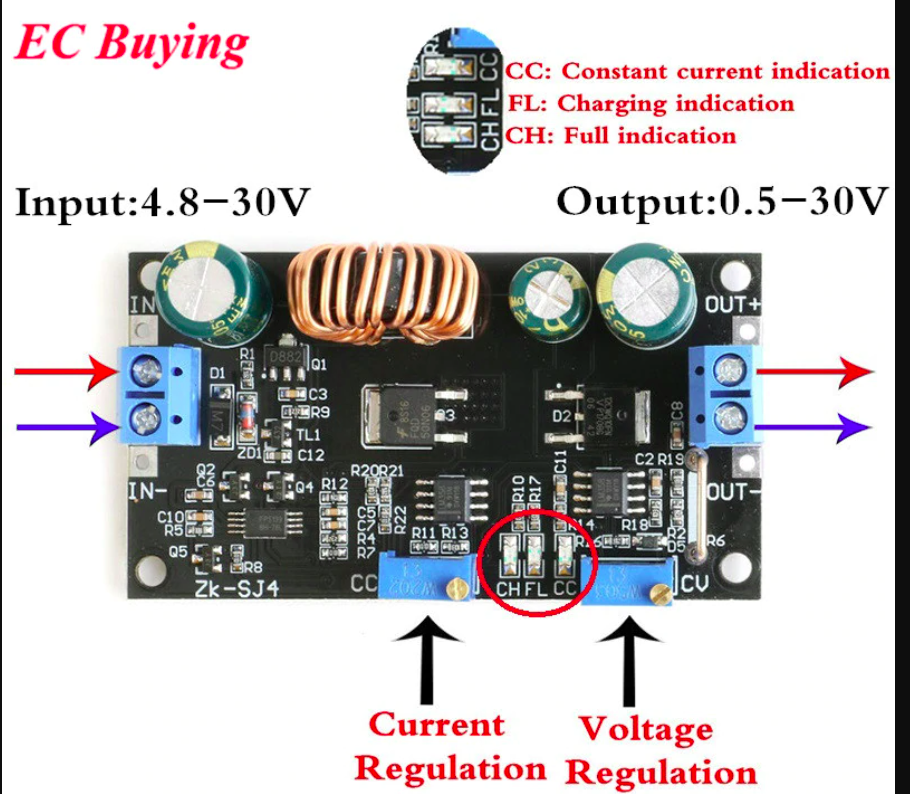

Joscha G. schrieb:
> Der Schaltwandler wäre in dem Fall der Mosfet bzw die Mosfet-Schaltung ?
Nen, Schaltwandler sind solche Dinger, wie das im Anhang. Dessen
Eingangsspannung passt aber nicht zu deinem Fall. Und ich vermute, dass
es dir zu viel Platz verbraucht.
Misst, das Bild hatte ein ungültiges Dateiformat. Hab's nochmal
konvertiert und erneut angehängt.
Eindeutig ja... Ich könnte auch dann gleich eine Anständige Micro
Konstantstromquelle kaufen, das wäre aber für den Zweck zu teuer und
quatsch ;)

Falk B. schrieb:
> Siehe Anhang.
Übrigens: diese Schaltung hätte ich auch vorgeschlagen, den R2 mit 10k
hätte ich aber eher mit 1k gewählt. Der Strom durch den gedrückten
Taster liegt dann bei 3-4mA statt 0.3-0.4mA, das macht bei leuchtender
LED gar nichts aus. Aber der MOSFET schaltet schneller ab und damit ist
er schneller aus der kritischen thermischen Zone heraus.

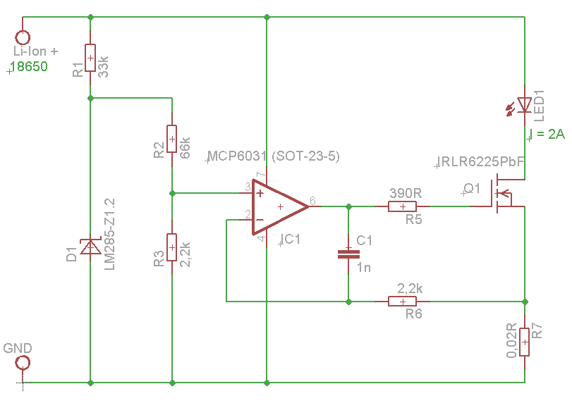

Hier mal als Beispiel für den Zusatzaufwand mit einer KSQ.
Ja, es sind 10 Bauteile mit allerdings geringem Platzbedarf.
Q1 muss etwas gekühlt werden, da ca. 2W bei vollem Akku entstehen.
Der Strom ist konstant 2A bis die Quelle ca. 3,2V unterschreitet.
Ein Schutz gegen Tiefentladung ist gegeben, weil die Schaltung
bei <2,7V weniger als 40µA aufnimmt.

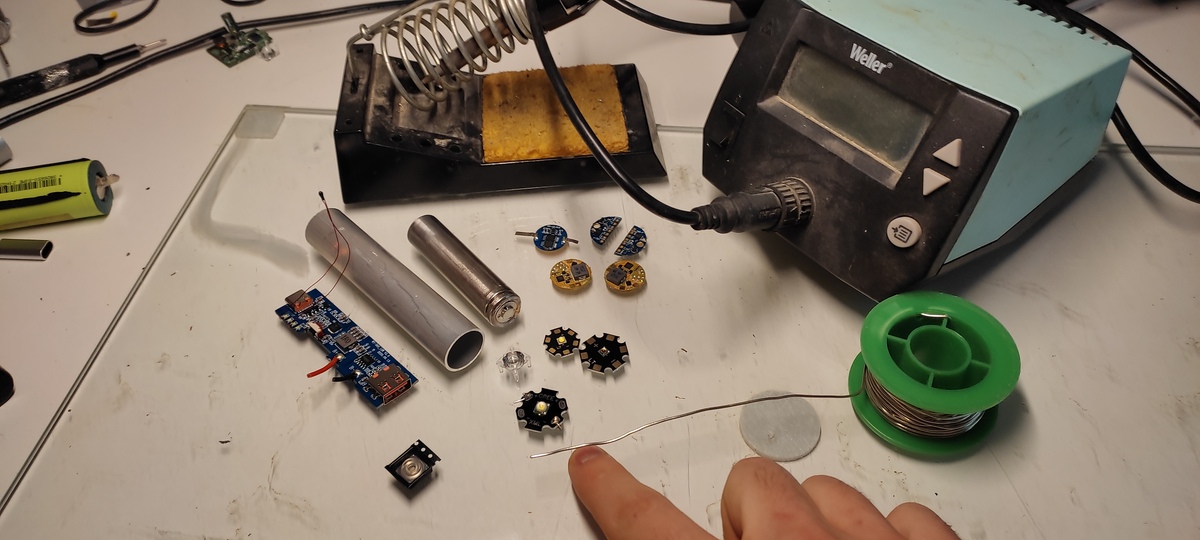

> Kannst ja mal n Foto von dem machen, was Du da hast...
Habe ich mal angehängt. Das ganze wird anständig mit sehr wertigen KSQs
betrieben sowohl die kleine Weiße und die Rote LED. Mit PWMs gedimmt und
mit einem 2500mah 16650er betrieben, alles in diesem Gehäuse.
Übrigens der 16650er hat einen Über/Unterladeschutzchip ;)
Das ganze wird eine sehr kleine Kopflampe !! ( eine verdammt verdammt
verdammt Teure )
Die eine LED wo ich meinen Finger drauf halte, soll ( womöglich ) an den
Kopf des Alu Rohrs und soll nur als kurzes Beamlicht genutzt werden um
mal kurz richtig in die Ferne leuchten zu können. ( Ohne KSQ oder PWM
oder dergelichen ) ganz "schnöde" reicht mir.
Vielleicht sieht man wie begrenzt mein Platz ist und evtl ist es auch
gar nicht möglich, dann müsste ich umdisponieren aber den Versuch ist es

von Joscha G. (joscha90)
Axel R. schrieb:
> Viel Platz ist da nicht gerade mehr im Rohr.
Ja das stimmt... ist auch wirklich eine Herausforderung...
> Leider kann ich mir das nicht so recht vorstellen, wie das als Kopflampe
> zu tragen ist,
Kurz gesagt... Die LEDs kommen auf das Rohr drauf.... Die Treiber und
der gleichen sollen in das Rohr... Die Lampe wird ca. so wie auf meinem
Bild im Anhang.
> Kommt die lange Platine auch mit in das Rohr?
Das Rohr werde ich längs aufschneiden und ein Stück aufbiegen und die
Platine längs sozusagen dazwischen klemmen.
> Sieht zu, dass Du den taster mit einem kleinen Widerstand und
> einen Kondensator etwas "langsam" machst. Weil;.....
> Aber wird schon schiefgehen.
Danke für den Tipp... Ich habe in der letzten Zeit noch sehr viel über
Mosfets in Erfahrung gebracht, Profi bin ich noch lange nicht aber ich
kann jetzt endlich was damit anfangen.
Ich werde allerdings die Schaltung für diese Kopflampe nicht verwenden,
da ich es tatsächlich realisieren konnte, die kleine LED ( auf erstem
Bild )
mit dem einen Li-ion anständig mit 2A zu betreiben ( sogar PWM dimmbar )
Jetzt aber nicht sagen "es war alles umsonst"... Die Schaltung ist für
mich Gold wert und bin dankbar für die Erklärungen...
Mosfets sind schonmal da, damit wird jetzt demnächst ein bissl Praxis
betrieben.
Wer Fragen hat zu meiner Kopflampe hat (Treiber, Spezifikation,
Leistung, etc..) gerne Neugier :D
Poste wahrscheinlich auch mal ein Update-Bild hier und da vom
Fortschritt...
