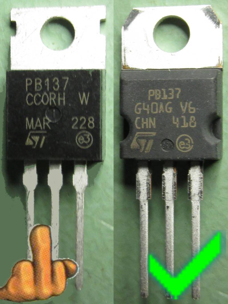

Sehr frech waren die Pb137, wo schon die Gehäuseform zeigt, dass die nie
und nimmer von ST stammen können. Meßaufbau gemacht, das sind
umgepfuschte 7809, die in der Zielanwendung am Bleiakku direkt abbrennen
würden. Dispute eröffnet, Geld zurück - aber, trotzdem großer Ärger, ich
hatte kein funktionierndes IC und bekam meinen Aufbau wieder nicht
zeitnah fertig.
