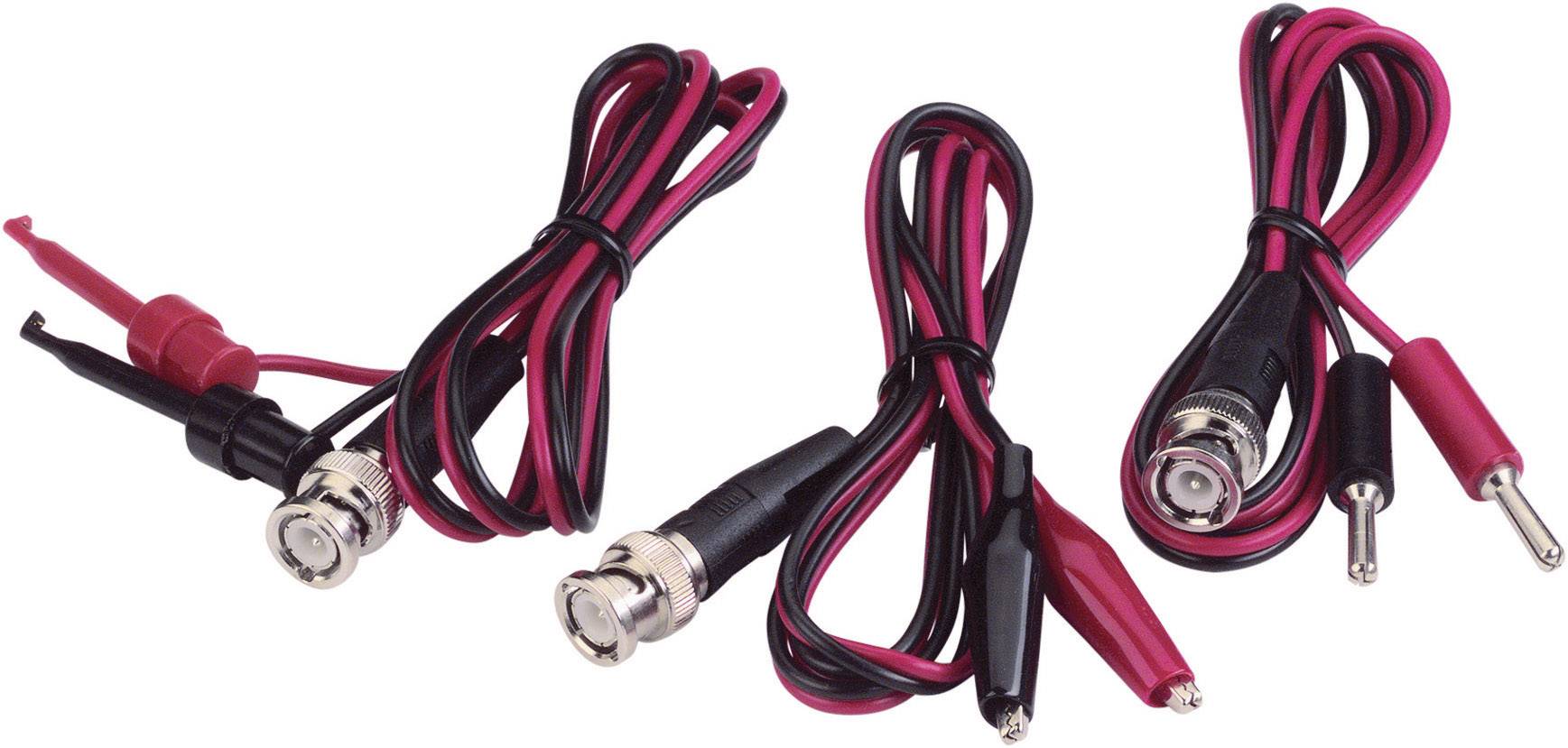

Patrick L. schrieb: > Adam P. schrieb: >> Da werd ich gleich mal recherchieren. > > Als "Suchhilfe": > https://de.rs-online.com/web/c/steckverbinder/koaxial-hf-steckverbinder-adapter/hf-dampfungsglieder/ Vielen Dank. Mein Oszi (MSOX3034A) hat einen eingebauten Frequenzgenerator, damit werde ich es erstmal probieren und mir mal 2, 3 verschiedene bestellen. Gibt es für die Dämpfungsglieder auch gute BNC Anschlussleitungen (geschirmt)? Bei uns fliegen nur diese normalen rum: https://asset.conrad.com/media10/isa/160267/c1/-/de/139548_BB_00_FB/voltcraft-bnc-messleitungs-set-0-80-m-schwarz-rot.jpg?x=480&y=480&format=jpg&ex=480&ey=480&align=center (Die ganz Links) Die kann man voll vergessen, was die Einstreung betrifft.

Adam P. schrieb: > Gibt es für die Dämpfungsglieder auch gute BNC Anschlussleitungen > (geschirmt)? Dafür brauchst du keine BNC Anschlussleitungen. Die werden einfach in die 50Ω BNC-Leitung eingeschleift.

Adam P. schrieb: > Gibt es für die Dämpfungsglieder auch gute BNC Anschlussleitungen > (geschirmt)? Bei uns fliegen nur diese normalen rum: Vielleicht solltest Du da besser Triax-Kabel und -Stecker verwenden.
