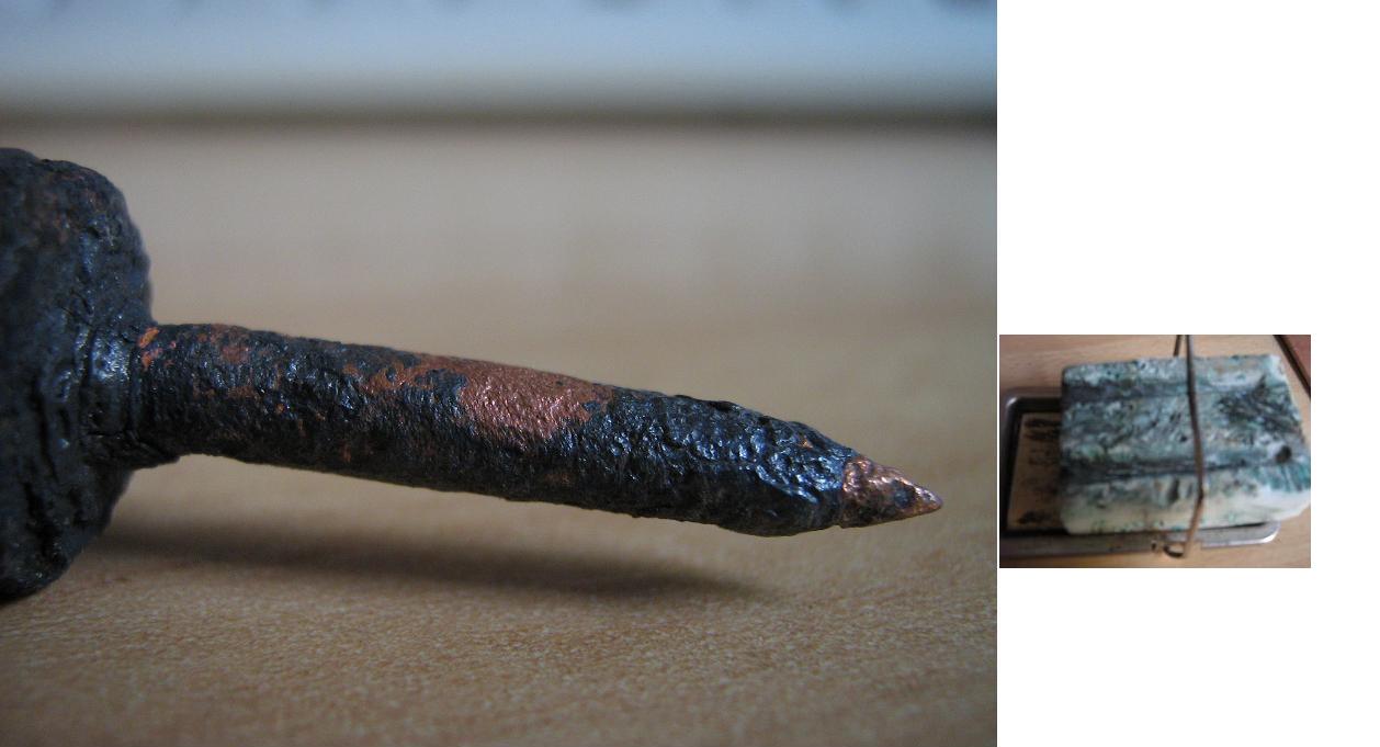

eine andere Frage zum löten. Warum wird der Lötkolben so schnell
schwarz, bzw. verschmutzt?
Wie kann man ihn reinigen?
Ich habe da so einen weisen Stein ("Stein der Weisen" ;)), aber
dieser reinigt aber nur kurz und der Schmutz bleibt am Stein hängen.
Aber kurz darauf ist die kupferne Lötspitze wieder schwarz. Ich geh
dann immer mit einer Drahtbürste drüber so ist dann zumindest die
Spitze blank. Oder manchmal mit Sandpapier über die ganze Lötspitze.
Nur wenn es blank ist bringt er auch die Wärme an die Lötstelle. Dann
lässt es sich auch wunderbar löten.
Was kann man gegen die Verschmutzung machen? Warum verschmutzt er so
schnell? Was ist die beste und optimalste Methode ihn zu reinigen?

Der weisse Stein und die Kupferspitze sind was für Dachrinnenlöter...
Für Elektrisches nehmen wir eine Dauerlötspitze und einen feuchten
Schwamm!

Warum verschmutzt die Spitze so sehr?
Hab mal ein Bild mit gepostet, damit man versteht was ich meine.
Daneben ist dieser Reinigungstein
Vielen Dank
daniel
Allmächtiger Gott!!!
DAMIT lötest du Elektronikbauteile? Naja wenn es funktioniert, dann
kannst du wirklich stolz sein :)
Naja bei einer Dauerlötspitze passiert dir sowas wie auf deinem Bild
lange Zeit nicht. Flussmittelreste werden einfach an einem feuchten
Schwamm abgestreift und die Spitze sieht aus wie neu.
Aber auch deine Dauerlötspitze erfordert eine richtige Pflege. Läßt man
sie 10 Stunden am Tag bei 450 Grad ohne einmal zu benutzen, überlebt die
auch sonderlich lange.
Aber sowas wie auf deinem Bild kenne ich wirklich nur von den großen
Dachrinnenkolben.
Na dann ist es wohl doch für die Dachrinne gedacht. Von Dauerlötspitzen
habe ich noch nix gehört. Ist es möglich die Spitze zu wechseln? So
würde ich mir so eine kleine Dauerlötspitze kaufen und hab dann den
Luxus im Elektronik löten :). Oder muss der Lötkolben da auch
erforderliche Leistungseigenschaften haben?
Vielen dank
daniel

uiii sowas hatte ich seit 15 j nichtmehr in der hand
1. zinn grob entfernen mit ner feinen feile
2. spitze mit nem hammer in form bringen  das verdichtete das metall
und hält besser
3. mit schmirgellei überschleifen
4. mit zinn und kolophonium die später zum löten gewünschte fläche die
absolut sauber is verzinnen
5. lötzinn verwenden das einen kupferanteil enthält  damit es deine
sich so schnell auswäscht
6. nicht nach dem löten sauber machen  sonder lieber nochmal zinn drann
7. vor dem lötgang reinigen (feuchter schwamm) und dann löten
das verkokeln kommt entweder vom kolophonium oder ja oder vom hmm naja
so halt  vlt in letzter zeit nie sauber zinnt gewesen  wen das rohe Cu
einmal heiß wird und keinn zinn drann is dann wird das mit dem
verzinnen immer schwierig.
