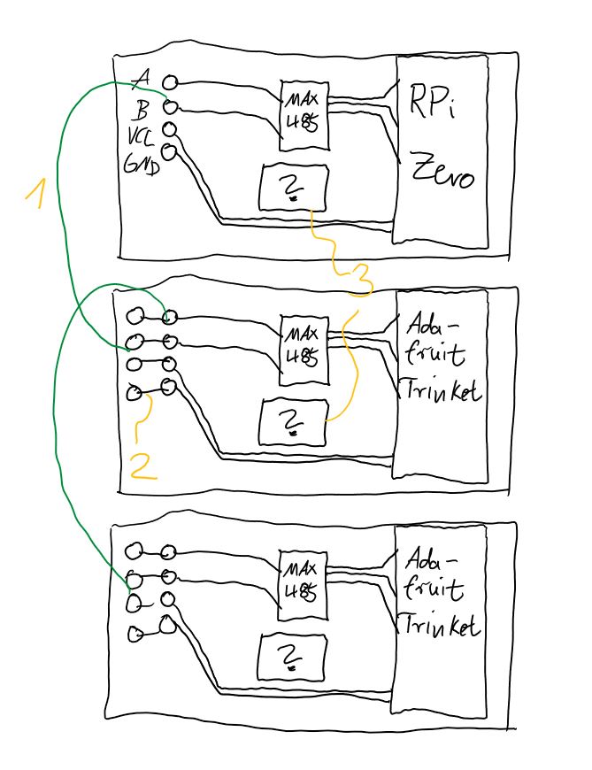

Ich habe das ganze um Montageaufwand und Platz zu sparen auf einer
eigenen Platine wie eine Art Shield nachgebaut anhand dieses Schaltplans
https://arduinoinfo.mywikis.net/wiki/RS485-Modules
Die Kommunikationskette sieht dann etwa so aus wie auf dem Foto.
Die nachgebaute Version funktioniert super bei kurzen Kabeln von 1-2m
schwächelt aber bei meinem worst-case 20Meter Verlängerungs-Kette.
Da kamen mir mehrere Fragen auf:
1. Welchen Einfluss hat bei den Kabellängen der Kabeltyp? Braucht man
bei 10-20 Metern vllt. doch schon twisted-pair Kabel oder sogar
irgendeine Art von Schirmung? Hatte ich da beim ersten Versuch einfach
Glück?
2. Ist diese Ketten-Topologie mit den ganzen JST Steckern eventuell
schädlich für die Kommunikation? Ich würde da am Ende gerne 10-15 Slaves
anschließen wenn möglich.
3. Auf der Platine sind noch ein paar Andere Komponenten verbaut
(Spannungswandler mit Kondensatoren, 3 Transistoren für je eine Lampe
und dazugehörige Widerstände etc.) Kann davon irgendetwas einen Einfluss
haben?
4. Ist der Einbau auf der Platine selbst relevant? (Leiterbreite,
Abstand o.Ä.)
Ich hoffe der ein oder andere mag vielleicht seine Erfahrungen teilen.
LG und danke im Voraus,
Felix

Gast #6877840
Zu den Rückfragen:
Geschwindigkeit: 9600 baud (Kann ich noch reduzieren wenn nötig, sind
nicht viele Daten)
Terminierung und Bias Widerstände sind vorhanden, identisch
dimensioniert wie in meinem verlinkten Schema.
Von Modul zu Modul gehen 4 Adern: VCC,GND und die zwei Adern des
Differenzsignals.
Die Links schau ich mir heute abend mal an, danke.

#6878032
WTF! Gibt es in Makerstan auch gescheite Schaltpläne und nicht nur die
Verdrahtung per Fritzing?
Foto? Meinst du deine leicht krakelige Skizze?
Dann ist was faul.
Nicht zwingend, vor allem nicht bei niedrigen Baudraten.
>oder sogar
Nein.
> Glück?
Kann sein.
Nein.
Sollte relativ einfach gehen.
> haben?
Eigentlich nicht.
> Abstand o.Ä.)
Man kann schon diverse Dinge vermurksen, idiotensicher ist es nicht.
Dann teile du erstmal einen gescheiten Schaltplan und Bilder von deinem
Aufbau.
#6878034
Felix schrieb:
> Zu den Rückfragen:
> nicht viele Daten)
Total harmlos.
Wo denn?
> Differenzsignals.
Schon mal gut.
