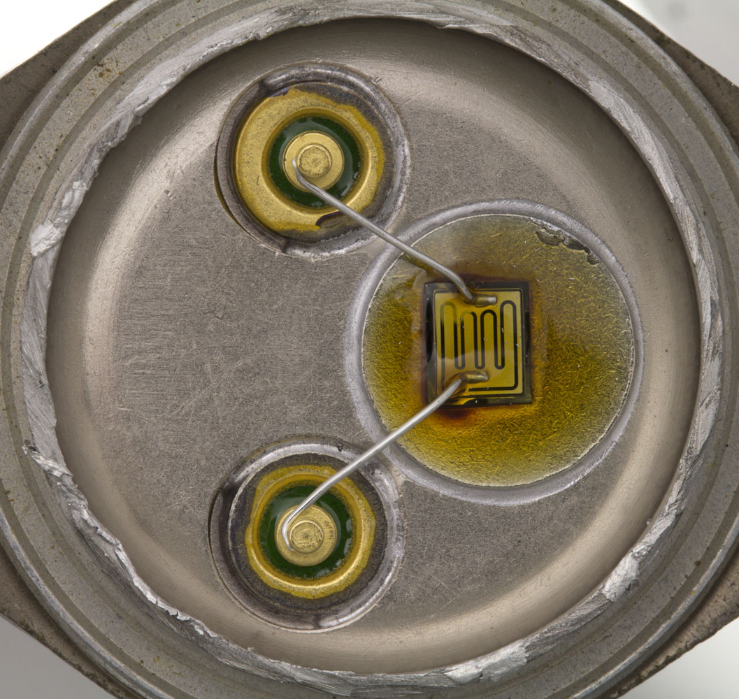

Gast #6878391
Sebastian R. schrieb:
> Selbst, wenn das Drähtchen dann nur 5mm lang ist, ist der
> Übergangswiderstand mies und das Drähtchen fackelt sofort weg.
Schau dir mal die Bonding Drähte in Leistungs-Transistoren an.
Zum Beispiel der uralte 2N3055 verträgt dauerhaft 15 Ampere, durch
Drähte die nur einen Bruchteil eines Millimeters dick sind.
Bei aktuellen MOSFET die viel mehr Strom vertragen sieht es nicht anders
aus, außer dass man dort teilweise mehrere Bonding Drähte parallel
geschaltet hat.
Siehe dazu diesen Artikel:
http://www.aosmd.com/res/application_notes/mosfets/continuous_drain.pdf
Da wird die Sache mit der Wärme-Ableitung detailliert erklärt und mit
Fotos von Wärmebild-Kameras illustriert.
