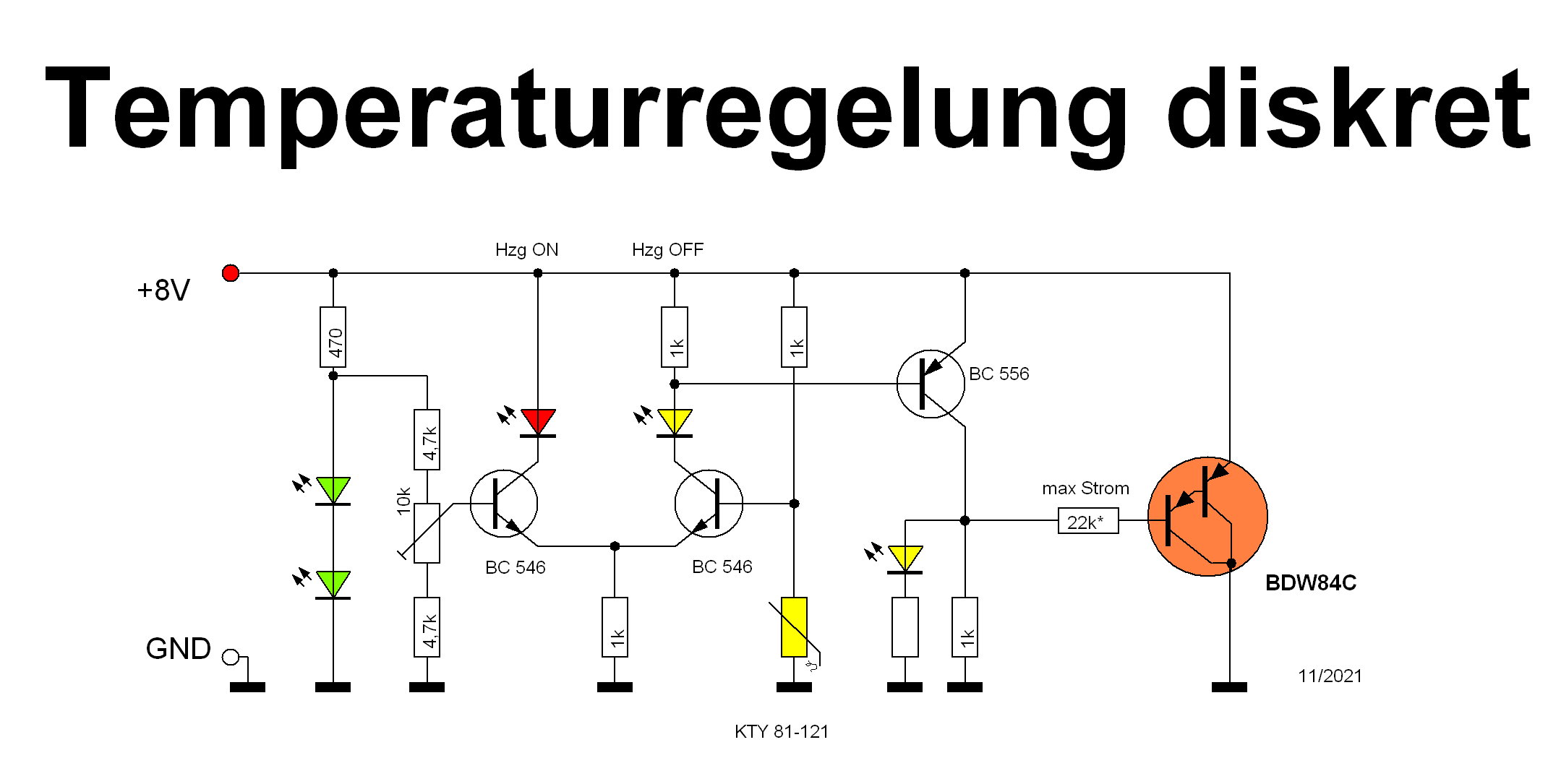

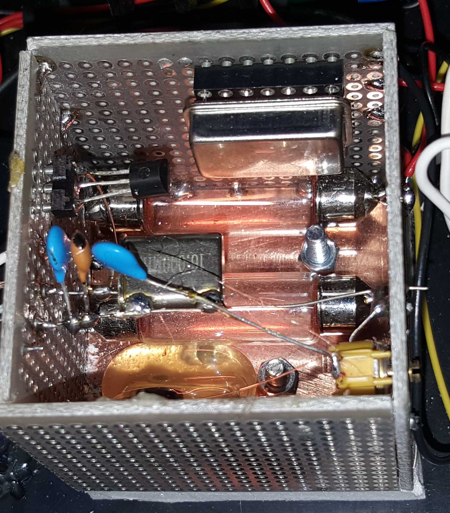

Ein kleines Beispiel einer diskreten Temperaturregelung mit PTC
KTY81-122 und einem LM386 für einen Quarzofen.
Im Sockel des Ofens befinden sich 3x12V 10W Glühlampen, welche mit
maximal 5V betrieben werden. Der Sensor ist direkt über den
Heizelementen (Glühlampen) angebracht. Im Innenraum des Ofens wurde der
Quarz, seine Kondensatoren und ein Trimmer, welcher von außen drehbar
ist, plaziert.
Leider fehlt dem Ofen noch die äußere isolierende Hülle.

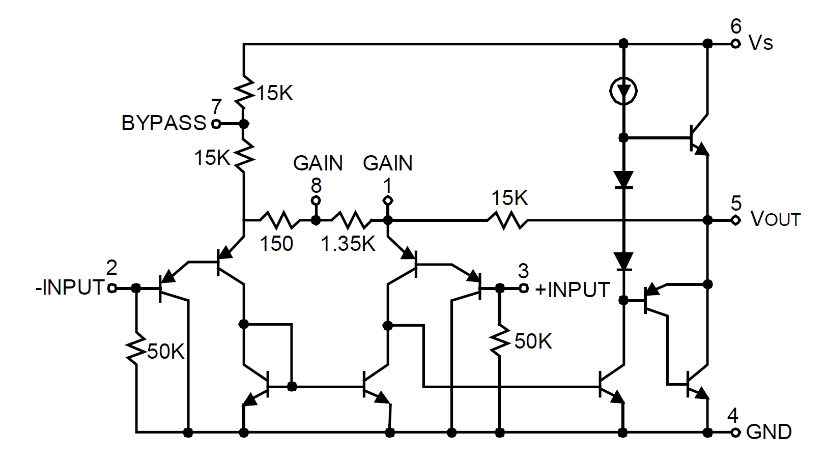

Der LM386, eine NF-Leistungsverstärker mit OPV eignet sich vorzüglich
zur Temperaturregelung.
Hinweis: seine Eingangsspannung sollte 0,8V bei 5V Betriebsspannung
nicht überschreiten, sonst kommt es zu seltsamen "Klemm-Effekten" im
Eingans-Differenzverstärker.
Wer möchte kann den PIN 1 und 8 (Gain) brücken, erhöht die Genauigkeit
der Reglung.
Im Versuchsaufbau, ohne Isolierung des Würfels, wurde eine die
Temperatur auf 2K konstant gehalten.
Bernhard
#6878342
schön realisiert.
Vor etlichen Jahren habe ich mal so einen Ofen für ein VCO-IC aufgebaut
ohne diese Glühlampen, dafür mit sechs Darlingtons an den sechs
Kupferseiten des Kastens. Geregelt wurde mittels PI-Regler mittels OPV
und mit Hilfe von Präzisionswiderständen. Der REgler mußte sehr langsam
sein, damit er nicht überschwingt. Es waren recht große
Folien-Kondensator-Werte nötig. Dann hatte das Teil nach mehr als einer
halben Stunde Einschwingzeit und bei ruhiger Luft die Temperatur so im
Bereich hundertstel Grad genau gehalten. Ein Styroporkasten war
natürlich außen herum.
So ein integrierender Anteil wäre in Deinem Regler sicher nicht fehl am
Platz.
mfG

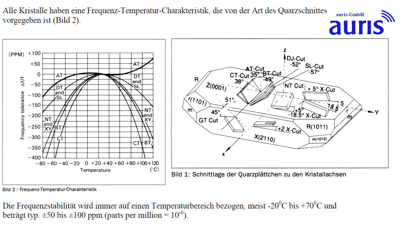

Noch ne Anmerkung:
Standard 0815 Quarze haben meist einen AT-Cut. Der Umkehrpunkt ( = Zone
geringster Frequenzänderung mit der Temperatur) bei AT-Cut Quarzen ist
typischerweise bei ~25°C so dass sie bei Raumtemperatur ihren geringsten
Temperaturdrift haben.
Betreibt man AT Quarze in einem Ofen weitab von diesem Umkehrpunkt, so
gewinnt man zwar durch die Temperaturstabilität des Ofens, verliert aber
gleichzeitig durch die grössere Steilheit des Quarz TK. an diesem
Arbeitspunkt.
Deshalb werden für Quarzöfen gerne SC-Cut Quarze genommen mit einem
Umkehrpunkt (=Arbeitspunkt) von ~95°C.
Siehe hierzu auch: Quarz Crystal Cookbook von Neubig & Briese, Kap 2.
https://www.axtal.com/English/TechnicalNotes/QuarzkochbuchQuarzCrystalCookbook/
sowie der oben schon genannte  Artikel von Karlquist.

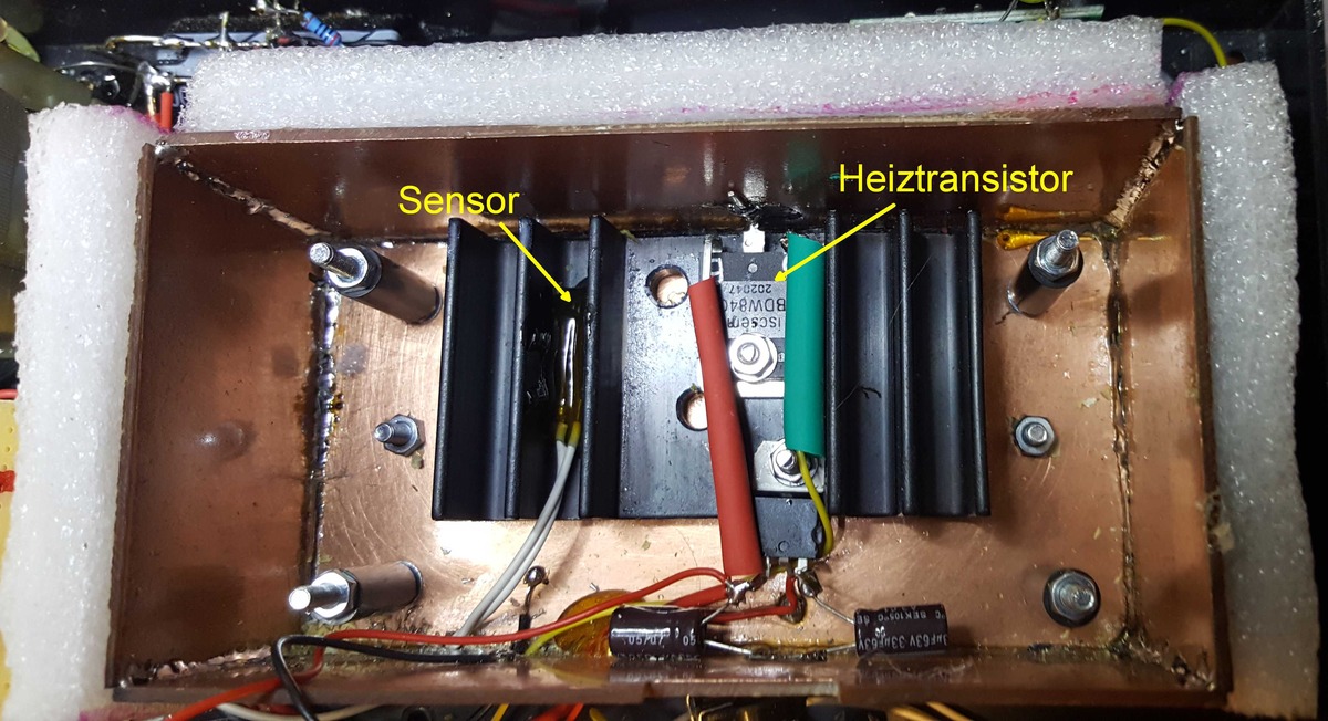

OP #6890455
Bei dieser Variante wurde ein pnp Transistor BDW84C als Heizelement,
geschraubt auf einen Kühlkörper mit Sensor KTY81-22.
Stromaufnahme: 1A...200mA (nach ca. 30 Minuten)
Glühlampen sehen zwar schöner aus im Ofen, ist aber reglungstechnisch
nicht ganz unproblematisch, da die Wärme erst das Medium Luft überwinden
muss.
Da der Sensor direkt mit dem Kühlkörper verbunden ist, läßt sich die
Kühlkörpertemperatur gut nachregeln, ohne überschwingen.

Zwei Anmerkungen, nein drei:
1) Man sieht an den Temperaturkurven, dass der AT-Schnitt zwei
Umkehrpunkte hat, 25° und 50°. Wenn man nicht grade militärische
Anforderungen hat oder mit dem Gerät in die Tropen reist, kann man den
Ofen bei 50°C betreiben. Das spart auch Energie.

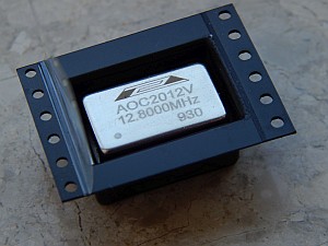

Heutige OCXO (Bild) sind kaum größer als dein verbauter XO, oder nur
halb so groß. Sind aber kein "Ofen im Ofen".

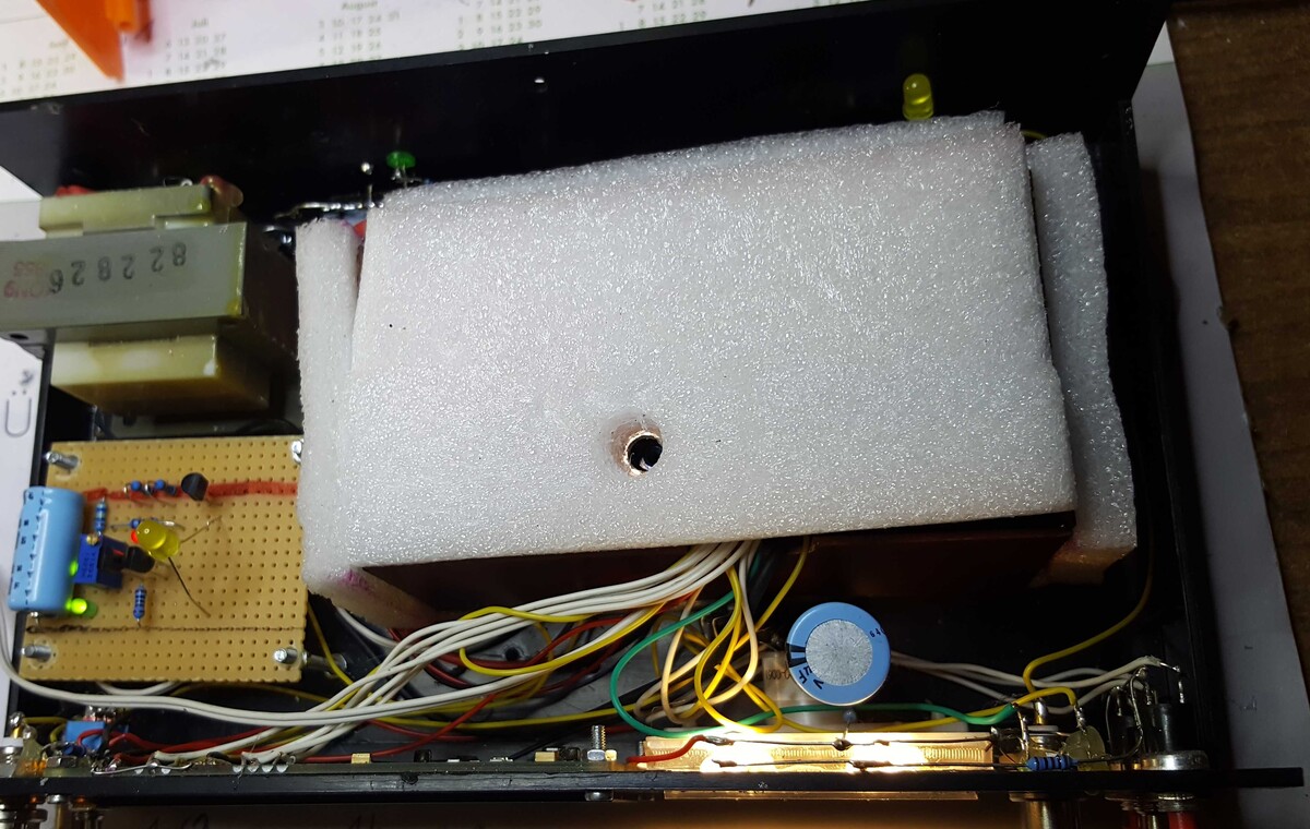

OP #6890566
> Es ist natürlich Quatsch die ganze Schaltung in den Ofen zu setzen!
Das sehe ich nicht ganz so, denn der AVR ATmega8 könnte durch
Temperaturänderung ev. doch die Quarzfrequenz beeinflussen, der verbaute
Festspannungsregler und alle anderen Komponenten im Ofen heizen schon
mal mit, es muss also keine zusätzliche Energie für den Ofen aufgebracht
werden.
Greta würde sich sehr darüber freuen :-)
Noch ein Argument, würde man nur den Quarz und dessen Kapazitäten im
Ofen verbauen sind Anschlussleitungen zur Schwingschaltung erforderlich,
z.B. geschirmte Kabel, das temperaturabhängige Dielektrikum dieser Kabel
beinflußt natürlich die Oszillatorfrequenz, das ist kontraproduktiv.
Gast #6890789
Nein, so natürlich nicht. Aber auf deinem Bild ist doch ein kompletter
Quarzoszillator abgebildet, der intern auch eine Pufferschaltung und
sicher nochmal Konstantspannungsquelle enthält - da beeinflusst
außerhalb nichts mehr die Frequenz; zur Not eben nochmal einen Puffer
dazwischenschalten, damit die Lastkapazität konstant bleibt. Diese
Komponenten müssen in den Ofen. Und natürlich Heizelement und
Temperaturfühler.
Das von mir gezeigte IC hat das alles drin, braucht weniger als 1W im
Dauerbetrieb, hat aber einen Quarz im SC-Cut. Bei 50° und der Größe
bräuchte man noch weniger.
Ich kann ja mal unsere CAQ Kleinquarzuhr von R&S aufmachen und mir den
Ofen darin ansehen, das ist natürlich eine andere Größenordnung.
