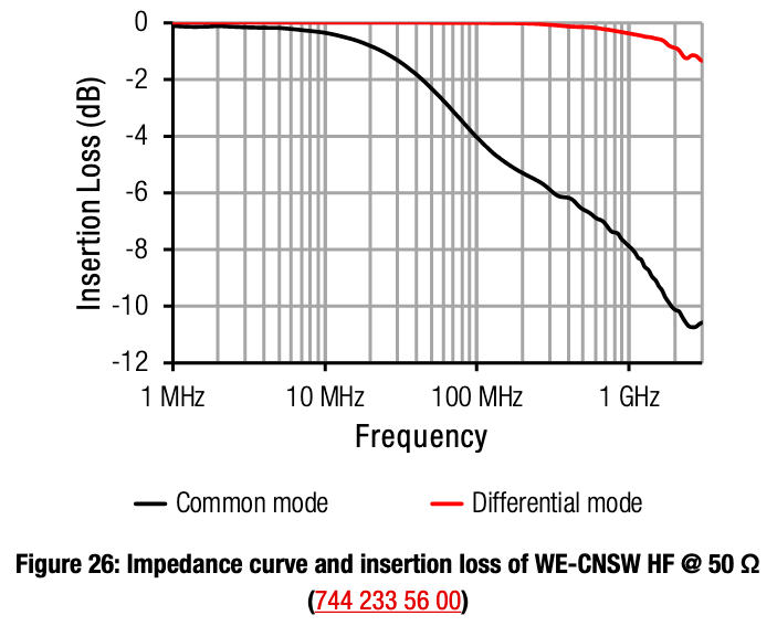

Na dann eben ein paar Datenblätter und so: https://www.ti.com/lit/ds/symlink/hd3ss6126.pdf https://www.ti.com/lit/ds/symlink/tpd1e01b04.pdf https://www.mouser.de/datasheet/2/761/SEMT_S_A0002540573_1-2575715.pdf https://www.we-online.com/catalog/media/o150133v410%20ANP007a_Effective%20USB%203.1%20filtering%20and%20protection_EN.pdf Aber gibt auch welche mit positivem Insertion Loss: https://www.onsemi.com/pdf/datasheet/emi8132-d.pdf https://www.mouser.de/datasheet/2/281/EFLD0012-1853537.pdf https://www.microsemi.com/document-portal/doc_view/9227-lx7203-datasheet

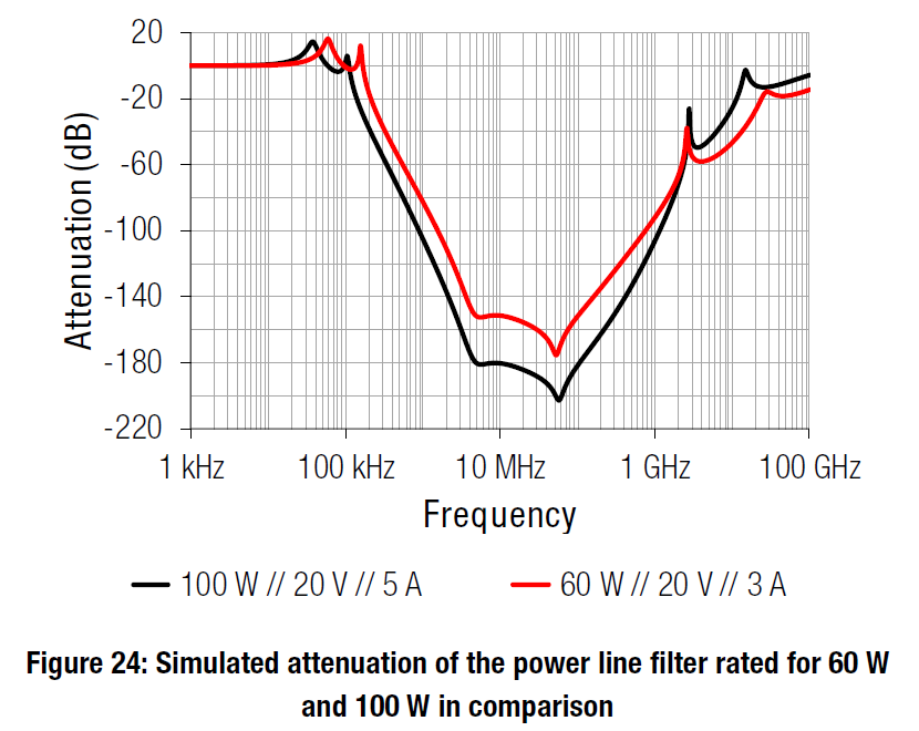

Gustl B. schrieb: > Und trotzdem wird die Einfügedämpfung oft mit negativem Wert angegeben. > Und damit ist keine Verstärkung gemeint. Gustl B. schrieb: > Na dann eben ein paar Datenblätter und so... Meistens wird ja S21 der Vorwärts-Transmissionsfaktor (eine neutrale Bezeichnung) mit einem Netzwerkanalyzer gemessen oder aber über eine Simulation am PC ermittelt. Negative Werte (z.B. als Maß in dB), insbesondere bei einem passiven DUT, deuten selbstverständlich auf einen Verlust hin, man darf dazu aber nicht unbedacht "Attenuation" bzw. "Insertion Loss" sagen bzw. schreiben, ohne das Vorzeichen zu berichtigen. Im Datenblatt von Würth (s. Anhang) ist durchaus klar was gemeint ist, man hätte aber trotzdem lieber für die y-Achse die allgemeine Bezeichnung "Gain" verwenden sollen, zumal das passive Netzfilter auch noch Resonanzen aufweist und bei einigen Frequenzen dadurch am Ausgang ein Gewinn ansteht.
Robert M. schrieb: > Im Datenblatt von Würth [...] Tja leider den falschen Plot angeguckt, aber ich habe den den ich meinte mal angehängt.
