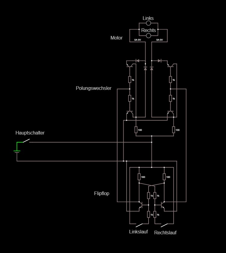

für eine Modellbahn möchte ich einen Aussichtsturm bauen, der eine
Gondel auf- und abwärts fahren lässt. Dies soll mittels zweier Schalter
geschehen.
Der eingehende Strom liegt bei 3,7V, max. 1A. Ich habe mir folgende
Schaltsimulation gebastelt. Das Ergebnis ist, dass zwar die Polung am
Elektromotor (im Simulator durch die beiden LED repräsentiert) getauscht
wird und sich so die Drehrichtung ändert, aber die Spannung zu gering
ist. Die Transistoren verringern den Strom zu stark.
Der Motor benötigt mindestens 3,3 V, damit er dementsprechend auch stark
genug ist, um die Gondel zu bewegen.
Könnt ihr bitte meine Schaltung ansehen, kurz den Kopf schütteln und
dann korrigieren? Vorneweg: Ich will keine Relais verwenden. In meinem
Elektrosortiment befinden sich BC547 in rauen Mengen. Meine Meinung ist,
dass das damit doch auch gehen müsste. Die Schaltung darf dann ruhig
materialfressend und komplexer sein.
Ich habe einen Screenshot angehängt und hier noch der Link zu dem
Simulator:

Gast #6878765
Deine Dioden nehmen dir schon ca. 1,3V.
Schau dir an wie eine H-Brücke aussieht wenn du Transistoren verwenden
willst. Aber auch die Transistoren haben einen Spannungsabfall UEC

Peter Hartauer schrieb:
> Ich habe mir folgende Schaltsimulation gebastelt.
Wenn deine Dioden richtig angebracht wären, sähe die Schaltung so aus:
 +Ub -------------+-----+-----+
        +--270R--|<     |     |
        |         |E    |     |
     +--(--270R---(-----(----|<
     |  |         |     |     |E
 F --(--+         +---Motor---+
     |  +--270R---(-----(----|<
     |            |     |     |E
 R --+-----270R--|<     |     |
                  |E    |     |
 GND -------------+-----+-----+
Ja, die verliert ca. 1V.
Auch eine andere Schaltung verliert ca. 0.7V, ist also auch keine
Lösung.

Besser schalten MOSFETs, da keiner von denen aber mit 1.8V vollen Strom
durchlässt, braucht man eine aufwändige Ansteuerung.
Fertige ICs wie TA6586 und RZ7886 kosten auch Spannung, leider steht im
Dazenblatt nur der Verlust bei 6V, nicht bei 3.6V, der wird höher sein.

Wird der Hauptschalter betätigt, fährt die Gondel zunächst einmal in
irgendeine Richtung ...
Die Gondel hält nur dann an, wenn der Hauptschalter wieder betätigt
wird.
Bei 3,7V und 1A wird es etwas komplexer werden, als Deine Schaltung,
wenn nicht die meiste elektrische Energie in der Schaltung stecken
bleiben soll. Der BC547 hilft Dir nicht weiter.
Einen notwendigen Schalter hast Du schon. Nimm noch einen dazu und löse
es damit.
