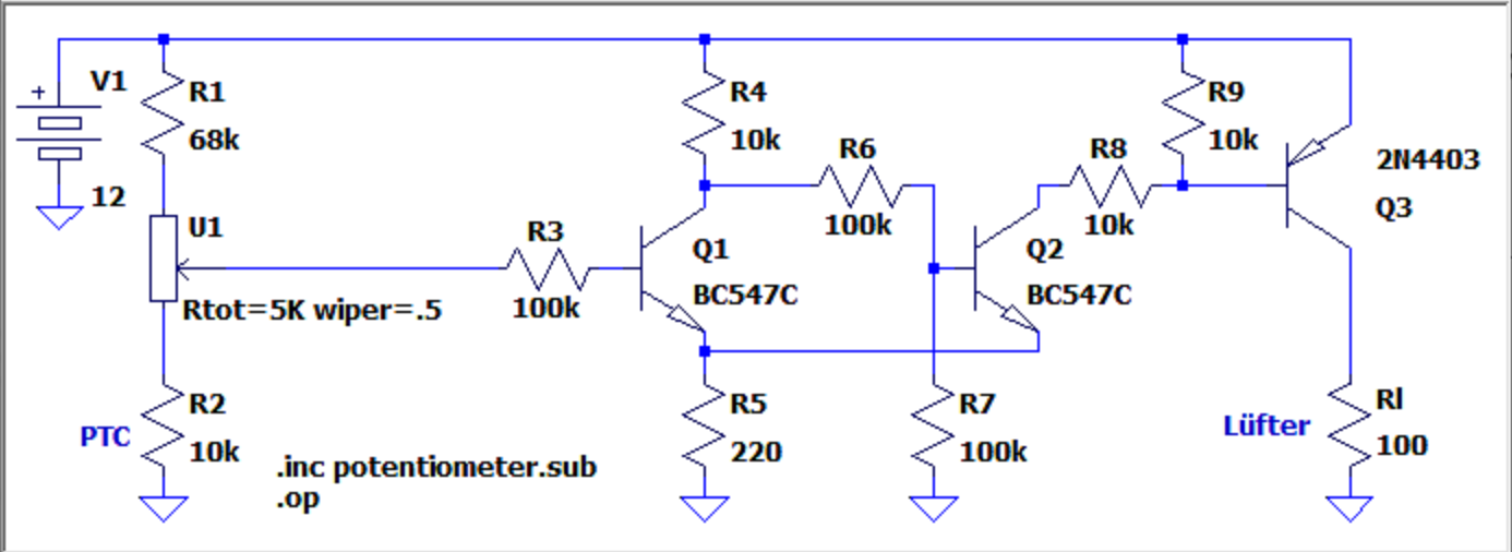

ich suche einen Temperatur Regler der zum Beispiel bei 22°C aus geht und
bei 21,5°C 50% an geht. er soll einen oder mehrere Lüfter 12V (PC
Lüfter) PWM steuern um so weiter er von der Soll Temperatur weg geht um
so schneller sollen die Lüfter drehen.Er muß aber auch wenn es geht über
einen einfachen schalter genau anderst herum Funktionieren soll 22°C aus
22,5°C 50%an.

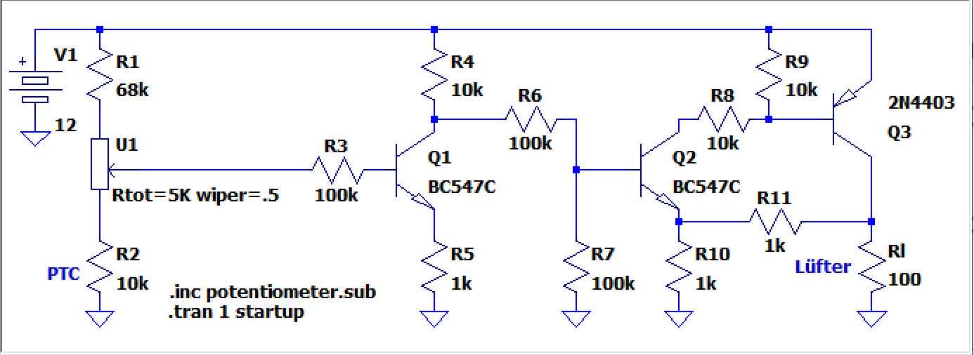

Helge schrieb:
> Wenns nur um PC-Lüfter geht, kannste das auch in der Art aufbauen. Je 1x
> pro Lüfter.
Ich denke er wollte eine kontinuierliche Regelung, du hast ihm hingegen
eine Schaltung mit Schmitt-Trigger gegeben.
Gast #6879688
Stimmt, die Schaltung ist ein Zweipunktregler.
Kontinuierliche Regelung geht auch, braucht aber einen Kühlkörper zum
Leistung verheizen. Q3 muß dann jedenfalls was größeres werden, TO220
mit KK.
Gast #6879692
Jetzt fehlt noch die Umschaltung für umgekehrtes Regelverhalten (wollte
er ja auch haben). Hoffen wir, dass sie die Drehzahl des Lüfters stark
genug variiert, und dass er zuverlässig anläuft, aber ohne zu schwingen.

Gast #6881089
0-12 Volt macht bei einem Lüfter keinen Sinn. Die meisten Lüfter laufen
erst ab ca. 6 Volt an. Das sichere Anlaufen mit minimaler Drehzahl ist
übrigens gar nicht so einfach, wie man es gerne hätte.
