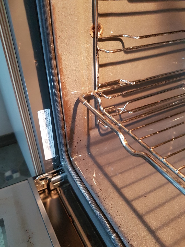

Guten Tag miteinander,
es ist Sonntag, das Wetter ist schlecht. Was kann man da groß machen?
Backofen reinigen (wollte ich schon seit Monaten mal machen).
Als wir damals den Ofen (Siemens) kauften, hatten wir die Wahl zwischen
Miele (da sei das Induktionskochfeld allerdings nicht so gut) oder BSH.
Miele hat die leicht zu reinigende Keramikbeschichtung, der Siemens
Pyrolyse und - und das war dann irgendwie auch der ausschlaggebende
Faktor, einen sehr schnell aufheizenden Backofen (ca. 3 Minuten).
Heute also die Einweihung: Mal die Pyrolyse testen. Viel hilft viel - 2
Stunden (Stufe 3, maximum). Davor - wie in der Anleitung beschrieben,
alle Gitter raus, alle Anhaftungen entfernt und den Backraum mit
Fettlöser gereinigt. Nach 20 Minuten fing es dann langsam an, zu
riechen. Nach 40 Minuten musste ich alle Fenster aufreißen, weil sich
beißend stinkende Luft in der Wohnung breit machte. Nach 2 Stunden war
das Spektakel dann vorbei. Das war heute morgen. Seitdem stinkt die
Bude, als hätten wir einen Fettbrand in der Küche gehabt.
Nach dem Öffnen dann Ernüchterung. Zwar ist in der Mitte des Ofens alles
zu Asche verbrannt, aber alles abseits der Mitte sieht noch genauso aus,
wie vorher.
Und da stellt sich mir jetzt schon irgendwie die Frage: Wozu soll das
gut sein? Die richtige Scheißarbeit (nämlich Rost und Einschübe zu
schruppen), bleibt. Den Backofen vorher zu putzen, bleibt. Ein einfaches
Reinigen reicht nicht, weil die Wohnung danach unbewohnbar ist. Man muss
das Ding also vorher regelrecht schruppen. Und danach auch. Denn die
Scheibe, der Randbereich um die Tür, wird nicht sauber.
Ich frage mich inzwischen, warum wir nicht doch den Miele genommen
haben. Meine Tante hat einen Miele mit Easyclean, und kann bestätigen,
dass die Reinigung um ein vielfaches angenehmer ist. Ja, sie braucht
trotzdem einen Backofenreiniger, aber den braucht man bei einer Pyrolyse
aus dem Hause BSH scheinbar auch. Und warum können die Gitter nicht
drinnen bleiben? Die sind doch mit weitem Abstand das Schlimmste von
allem!
Ich geh jetzt mal auf die Suche nach Räucherkerzen, denn irgendwie muss
ich diesen penetranten Gestank jetzt überdecken. Und werde die Pyrolyse
wohl nie wieder benutzen. Ich bin absolut enttäuscht und rate jedem, der
in dieser Preisklasse einen Backofen kaufen will, sich das auch sehr gut
zu überlegen.

Entschuldigung, aber das ist Quatsch. Nach 2 Stunden bei 465°C ist
nichts mehr organisches übrig. Selbst die hartnäckigsten Teere sind da
kaputt. Außer natürlich an der Scheibe, weil die durch den kalten
Luftstrom gekühlt nicht im Ansatz an diese Temperatur herankommt. Und
auch nicht im Dichtungsbereich, denn hier sorgt der Wärmeübergang zur
kalten Tür dafür, dass diese Temperaturen nicht erreicht werden. Das
kann man hervorragend auf dem Bild sehen.
> Feucht auswischen, und nochmal laufen lassen.
Wozu? Der Türbereich wird auch nach 4 Stunden bei knapp 500°C nicht
sauberer, wenn er es nach 2 Stunden schon nicht wurde.

Martin S. schrieb:
> Als wir damals
Wann war das denn? Der Emaille nach vor der Jahrtausendwende, und die
SNr deutet ebenfalls darauf hin. Und seither habt ihr nicht ein einziges
Mal die Pyrolyse durchlaufen lassen? Kein Wunder, dass das stinkt.
> wie vorher.
Ja, was denn nun? Ist der Ofen nun sauber geworden, oder nicht?
Du solltest dich mal auf eine Variante mit dir selber einigen.
Das die Scheiben der Tür nich alle sauber werden, ist klar. Und über den
Dichtungsbereich muß man halt auch mal drüberwischen.

Übrigens Tür. Die ist dreifach verglast und meiner Frau ist einmal Teig
auf die Türkante gelaufen und dann zwischen die Scheiben. In der
Anleitung des Backofens steht wie man die Scheiben zum reinigen ausbauen
kann.
Vieleicht ist das der Grund das eure Scheibe nicht sauber wird,
Verschmutzung zwischen den Scheiben.
